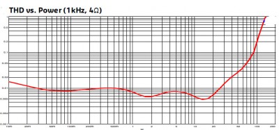

Lautenist
Re: Wo und wie Verstärker Leistung messen?
Beitrag von Lautenist »
Zweck0r hat geschrieben:Ein kleiner Lautsprecher oder Kopfhörer, über einen Schutzwiderstand parallel zur Last geschaltet, tut's als Klirrdetektor notfalls auch. Bei tiefen Messfrequenzen hört man Verstärkerclipping wegen des breitbandigen Klirrspektrums schnell heraus.
Kommt darauf an wir steil der Verstärker ins Clipping fährt.
Bei dem Chinamodul im Bild würde ich mir echt nicht zutrauen nach Gehör bis zur 1% Marke zu Messen, die immerhin einen Leistungbereich von 20W bis ~ 120W umfasst, was auch insgesamt die Problematik der Leistungsmessung an HiFi Verstärkern zeigt:
