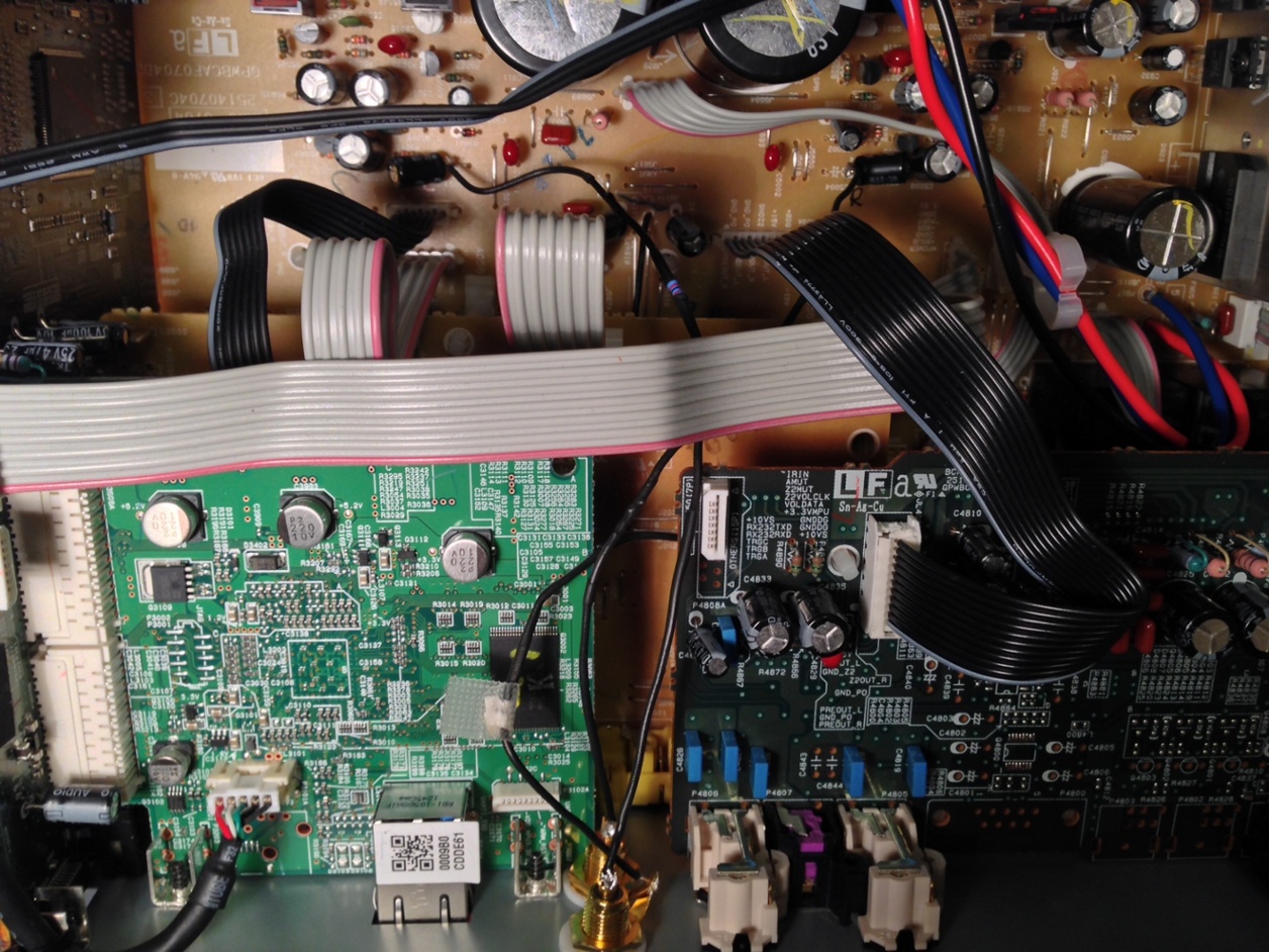

Ich habe es mir relativ einfach gemacht und die beiden Eingange direkt miteinander geerdert und nur ein Kabel zur Platine gezogen:
Der Rest ist wie beschrieben verdrahtet:
Von außen relativ unspekatkulär, aber den Teil des AMPs sehe ich ja sowieso selten :wink:
Hut ab Rudi: Das war jetzt das erste Mal, dass ich an irgendwelchen Elektroteilen rumgelötet habe und es hat relativ gut geklappt. Der AMP lief sofort ohne Probleme. Ich hatte schon befürchtet, dass erstmal gar nichts mehr läuft, aber ich war positiv überrascht. Tolle Anleitung und gute Unterstützung 8)
