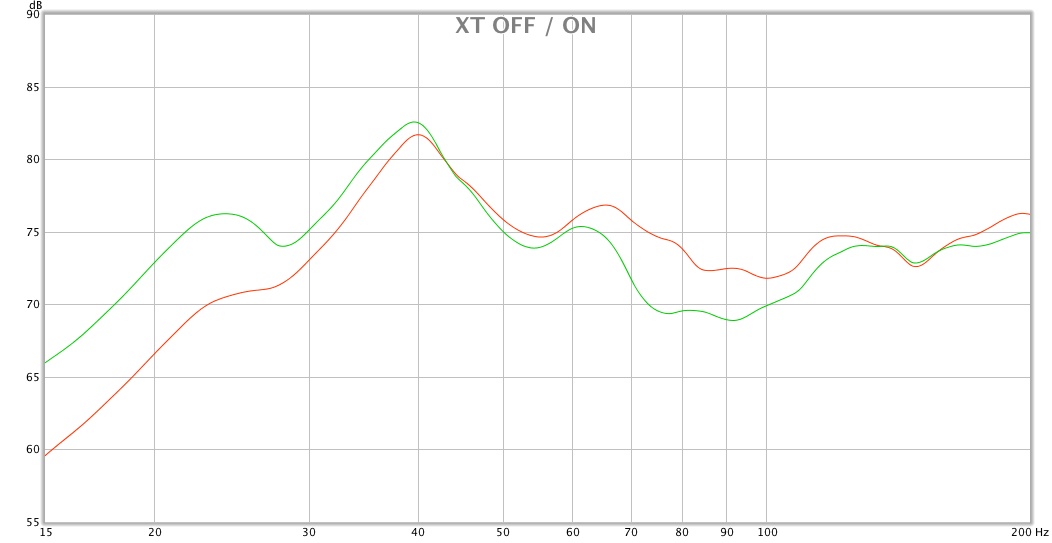

Audyssey MultEQ XT
Auf dem Bild ist sehr gut zu erkennen das die Unterschiede zwischen OFF / ON nur minimal sind. Eine wirksame Korrektur findet überhaupt nicht statt. Zumindest nicht bei der kritischen Frequenz von 40 Hz. Da XT für den Subwoofer mehr "Filter" zur Verfügung hat und den in diesem Fall sehr gut korrigieren konnte, war die einzige Lösung des Problems, alle Frequenzen unterhalb von 60 Hz auf den Subwoofer umzuleiten. So konnte als "Kompromiss" der Klang weiter optimiert werden. Reines Stereo mit den Frontlautsprechern als FullBand war in dieser Konfiguration wegen des Dröhnens bei 40 Hz nicht möglich. Die nuLine 82 mussten daher "beschnitten" werden und ich könnte sie nie "pur" erleben.

hier noch ein paar Kurven :D.
Behandelt wird nur der absolut untere Frequenzbereich <200 Hz, da alles über diesen Wert von beiden System sehr gut und nahe zu gleich korrigiert wird.
Im Ausgangspost hab ich extra die "Wasserfalldiagramme" verwendet, da hier auch das "Langzeitverhalten" des Tons gut beurteilt werden kann. Bei der Korrektur durch XT32 ist sehr deutlich zu sehen das über den "kompletten Frequenzverlauf" hinweg das zeitliche Verhalten sehr gut korrigiert wird.
Unterschied: XT OFF (rot) / ON (grün)
