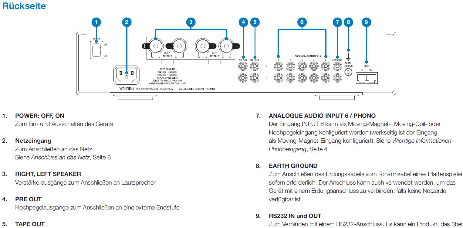

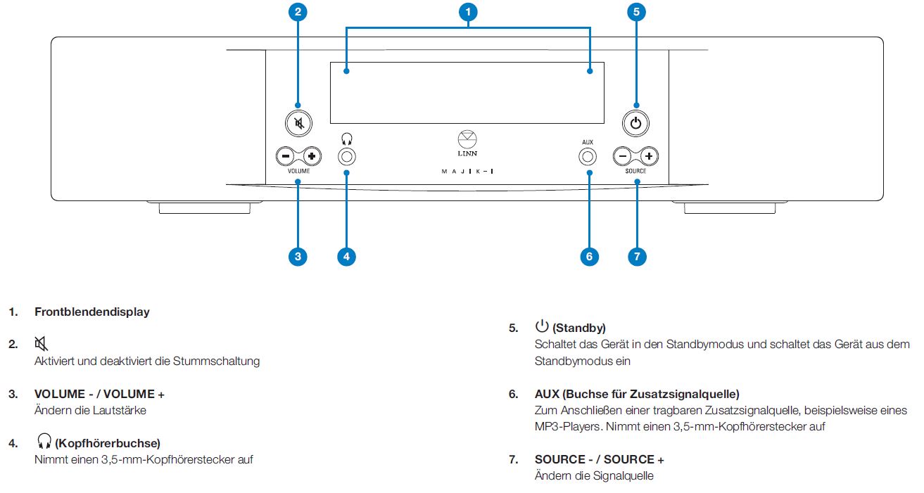

Re: ATM und Subwoofer am Linn MAJIK-I anschließen
Verfasst: Mo 30. Jun 2014, 10:27
von rudijopp
Moin Moin,
bevor ich weitere Fragen beantworte komme ich auf die Rückseitenansicht und die Anschlussmöglichkeiten zurück.
Entgegen deiner Aussage, hast du ja leider nichts verlinkt oder hier nen Bild reingestellt
Warum finde ich hier http://www.linn.co.uk/all-products/powe ... rs/majik-i in der "Owner's Manual (de)" nicht die von dir angegebenen Anschlüsse :?:
Ich sehe dort auf Seite 13 der BDA Tape-Out & PreOut, aber keine MainIn...
...und an der Front...
...ist auch keine Tape-Monitor-Taste :roll:
Das Einzige was ich anhand der Seite 23 der BDA erlesen konnte ist, dass beim Linn MAJIK-I der von mir mal vorgestellte REC-Wahl-Einschleiftrick für ABL/ATM an Stereo-VV funktionieren wird, da die REC-Quelle gesondert gewählt werden kann, ergo das Signal was bei Tape-Out ausgegeben wird.
Und nu kommst du...
...wer von uns beiden ist auf dem Holzweg :sweat: :?:
Gruß vom Rudi
Re: ATM und Subwoofer anschließen
Verfasst: Mo 30. Jun 2014, 22:23
von sverik
Moinsen,
will nicht lang beim Fußball stören :lol: .
Erst einmal danke Rudi, wie sehr Du dich einsetzt. Das Schema, dass Du da gefunden hast, ist vom neueren Majik. Ich habe das ältere, 1. Modell,
dass über Tapeschleife und auftrennbare Vor- und Endstufe verfügt.
Hier eine Rückansicht:
Majik l.jpg (9.63 KiB) 2892 mal betrachtet
Hilft Dir das ?
Gruß, Sverik

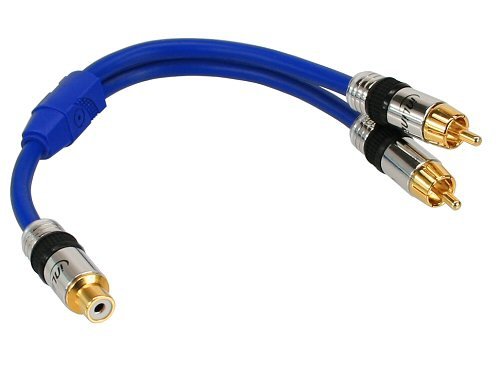

Zur Verkabelung:
Variante 1 (mit ATM an Tape-Monitor-Schaltung):
sverik hat geschrieben:Verstehe ich es so, dass ich mit der Oberseite des Ypsilons die Schleife zwischen Vor- und Enstufe herstelle und das eine Gegenstück (Fuß vom Ypsilon) zum Sub führe ?
Was auch immer "Oberseite" & "Fuß" eines Y-Adapters sind, du brauchst für Variante 1 jedenfalls 2x sowas...
InLine 89927P Premium Y-Kabel (1x Cinch Buchse auf 2x Cinch Stecker, 0,25m) (Link)
...und steckst die beiden Cinch-Stecker des Y-Adapters auf PreOut & MainIn (auf einen Kanal bezogen) und erhältst mit dem Cinch-Kupplungsstück den SUB-Anschluss,
ergo dann einen für L und einen für R, die du getrennt zum SUB führst (der normalerweise auch L+R-Eingänge hat) 8)
Alternative Variante 2 (ohne Tape-Monitor):
Nutze 2x diese Variante des Y-Adapters...
InLine Cinch-Y-Kabel, Premium, 1x Cinch Stecker zu 2x Cinch Buchse, 0,25m
...um das PreOut-Signal zu ATM-In & SUB verteilen zu können. Vom ATM-Out geht's dann ja wieder zu MainIn.
Gruß vom Rudi
PS: diese Y-Adapter sind von sehr guter Qualität / habe sie selbst schon genutzt
