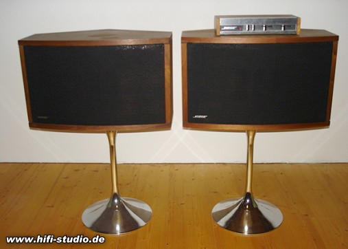

bei dem ein oder andern Mitglied sah ich auf bildern das die SW erhöt augestellt wahren.
"mehr druck auf der Brust" oder wozu das ganze ?
in gedanken spiele ich schon länger diese zu erhöhen,
ob der Aufwand sich lohnt möchte ich ewt. von euch wissen. :confusion-scratchheadblue:
( ja ich weß ich müste sie gleichfarbig "Foliern" > kommt noch :!: )
ganz so hoch wollte ich sie dann doch nicht aufstellen,<br /><br />habe ja nur 2,67 m.
habe ja nur 2,67 m.

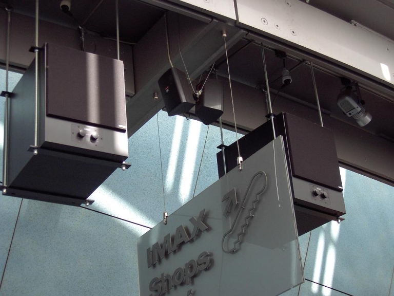

hängen geht ja nicht da sind ja schon die "Böse 901"...

Tulinbose@ Klangstark.de<br />die bei mir hängen/diese nicht! aberähnliches baujahr...
