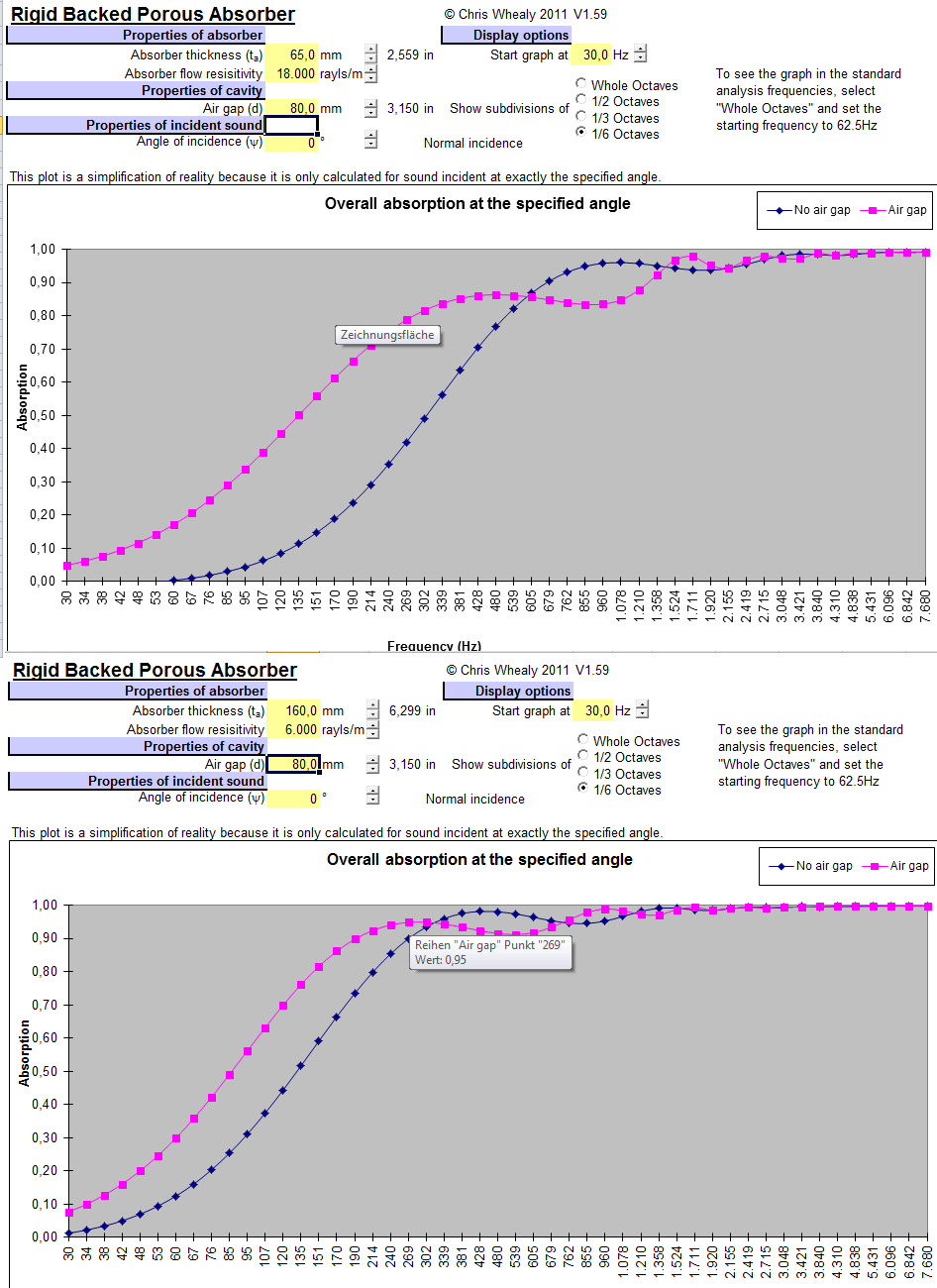

Hier mal beispielhaft
- Oben: basotect mit 65mm Dicke (mit und ohne Abstand von 8cm), Basotect wird meist angegeben mit 8-20 rayls bzw. kPa*s/m2
- Unten: Sonorock 40 (gibts im Baumarkt, ca. 6 € pro qm) mit 16cm Dicke (mit und ohne Abstand von 8cm).
In der horizontalen sieht man die Wirkung auf die verschiedenen Frequenzen, in der vertikalen die Absorptionswirkung, d.h. 1 = 100% meint dass es vollkommen absorbiert wird (also wie ein "Loch" in der Decke wirkt).

ups - ich merke schon: da habe ich mich in der Tat ein wenig unglücklich ausgedrückt.
Ich meinte damit natürlich die Wand hinter dem Fernseher. Dort hätte ich gedacht könnte man sinnvollerweise Absorber anbringen. Wenn ich das nun richtig verstanden habe, ist dies wohl eher nicht erforderlich.
Hinter der Hörposition schliesse ich eigentlich immer die Vorhänge (gilt auch für das Seitenfenster) und Türen.
