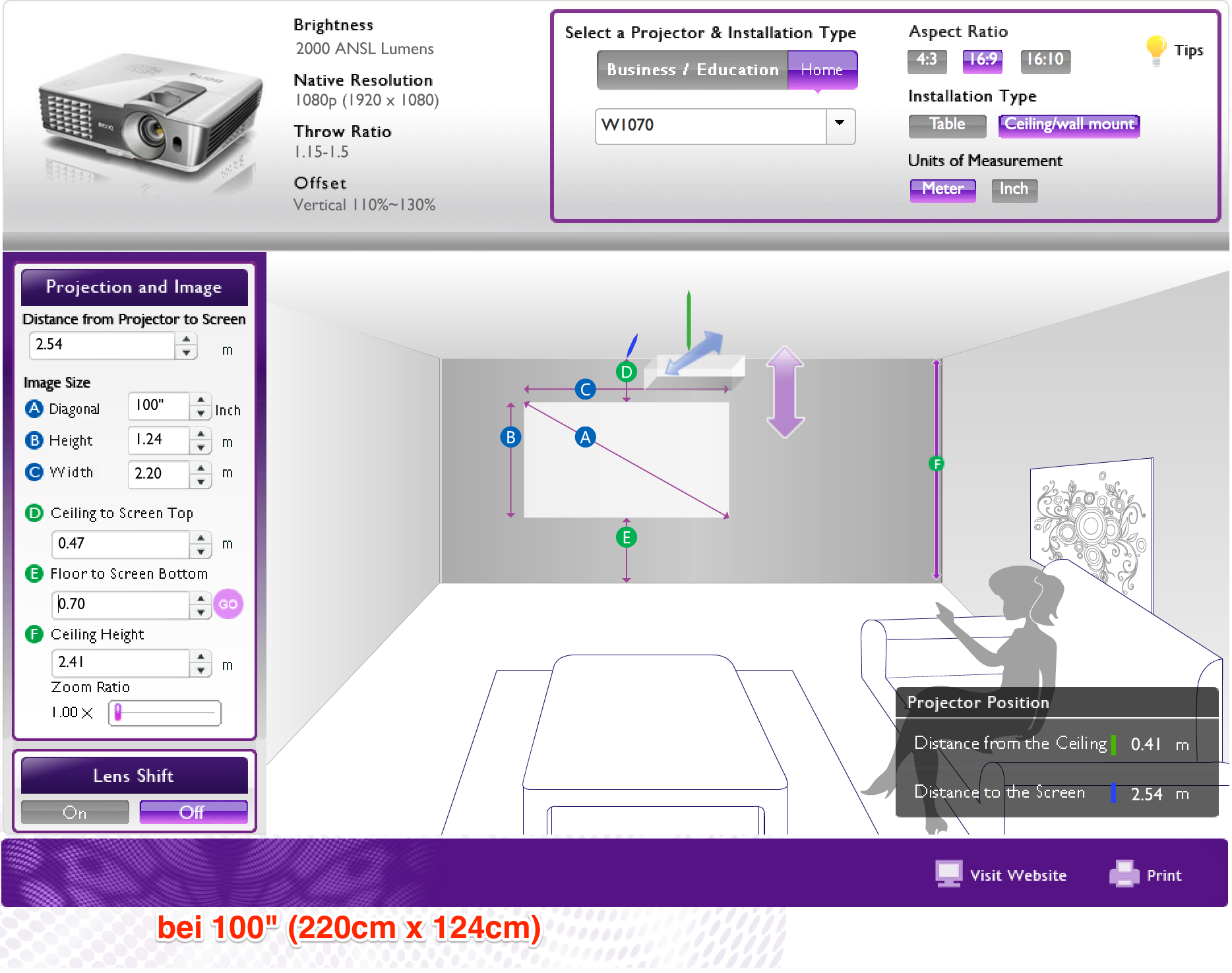

ich spiele derzeit mit dem Gedanken, mir einen Beamer samt Leinwand zuzulegen. Platziert werden soll die Leinwand vor dem TV. Müsste dann entweder an der Decke montiert werden oder an der Wand mit entsprechender Distanz. Der Abstand von Wand zu Wand beträgt etwa 5 m. Dachte erst, dass ich den Beamer an der hinteren Wand auf einem Regal platzieren könnte. Jedoch bräuchte ich bei einem Abstand von 4,80 m eine Leinwand im Format min. 145" (3,20 x 1,80 m), was einfach zu groß ist. Bedingt durch einen Wandschrank, den ich ungern "überhängen" möchte, wäre die optimale Breite bei etwa 1,90 m. Das entspräche 86" Diagonale. Verglichen mit den 55" meines TVs erscheint mir der Schritt gefühlt klein. Da wäre der Schritt zu einer Leinwand mit 108" (2,38 x 1,34 m) vielleicht der Bessere, was meint ihr?
Wie ist es eigentlich mit den Beamern, auf welcher Zoomstufe kommt das beste Bildergebnis? Je geringer der Zoom, desto näher an der Leinwand müsste der Beamer ja platziert werden. Das wiederum bedeutet ja, dass der Winkel sich entsprechend ändert und die Lens-Shift Funktion stärker in Anspruch genommen werden muss. Ist das soweit korrekt? Worauf gilt es hier zu achten? Ein Problem könnte noch die Deckenlampe darstellen. Fragen über Fragen... Aber ich würde das Projekt gerne hier auch protokollieren. :D

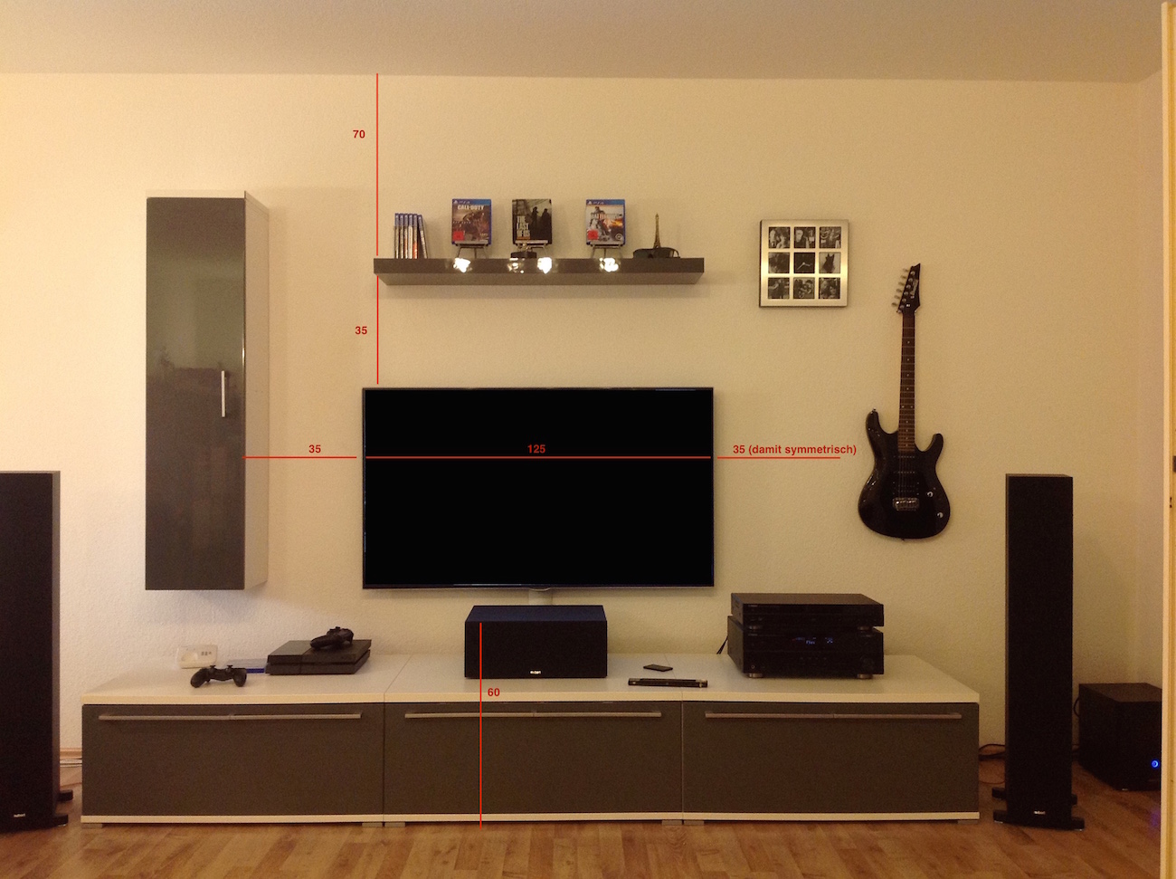

Wie ist es denn, wenn die Leinwand einen größeren Abstand zu Wand hat? Also sagen wir 40 oder 50 cm (aufgrund von Regal und TV), gibt es Probleme dadurch?

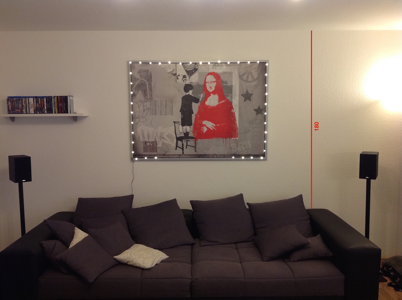

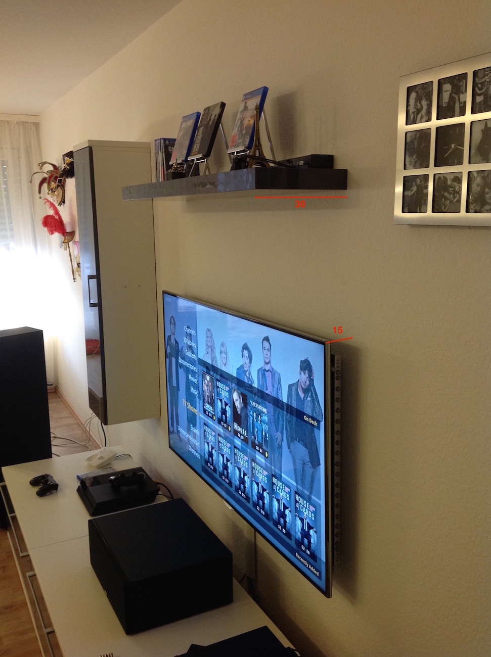

Den Raum könnt ihr auf den Bildern betrachten.

ps: den subwoofer würde ich aus der ecke nehmen...und den center bis nach vorn zur kante ziehen und wenn du dabei bist, gleich noch ein wenig in richtung hörplatz anwinkeln

Wie ist es denn mit dem Abstand der Leinwand zur Wand? Wäre es besser, wenn ich das Regal abhänge und die Leinwand vor dem TV runterfahre (Wandmontage)?

Das ist eine sehr gute Idee. Würde das denn nicht auch gehen, wenn ich es von der Wand runterlasse? Also angenommen, ich hänge das Regal ab meine ich. :mrgreen:
Es geht darum, dass die Montage an unserer Decke bisher stets mit Problemen behaftet war, was allein Deckenlampen anging.

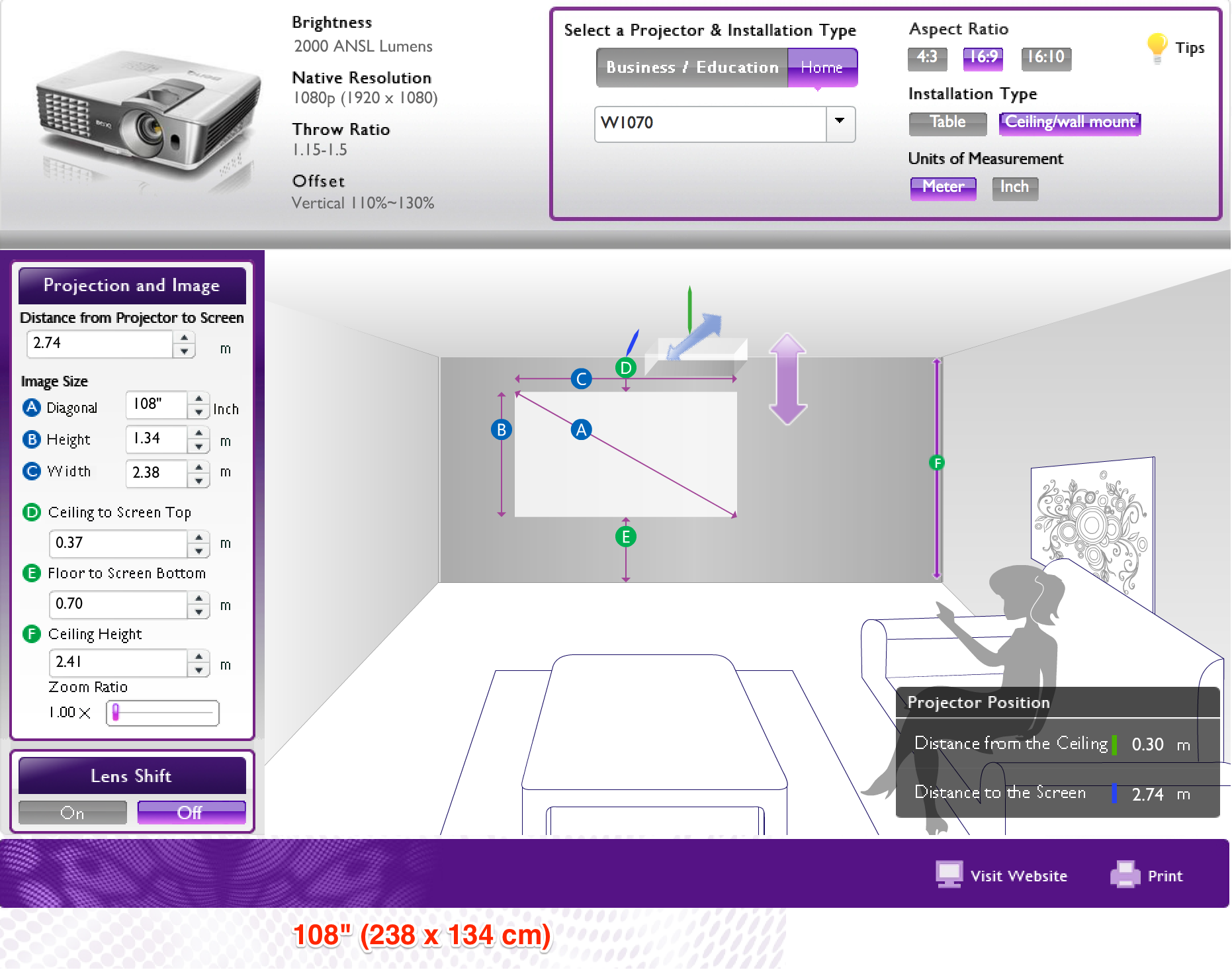

Leider stoße ich gerade beim Benq Calculator bei einer Diagonale von 133" an die räumlichen Grenzen.
Je näher der Beamer an der Leinwand, desto heller ist das Bild, richtig? Ergo: 108" heller als 133"?

jo der calculator ist eine gute methode
es ändert sich nichts wenn du von der wand runterlässt
je näher der beamer an lw, desto heller
je größer das zu beleuchtende bild, dest dunkler
also ist 108" in jedem fall heller als 133"
