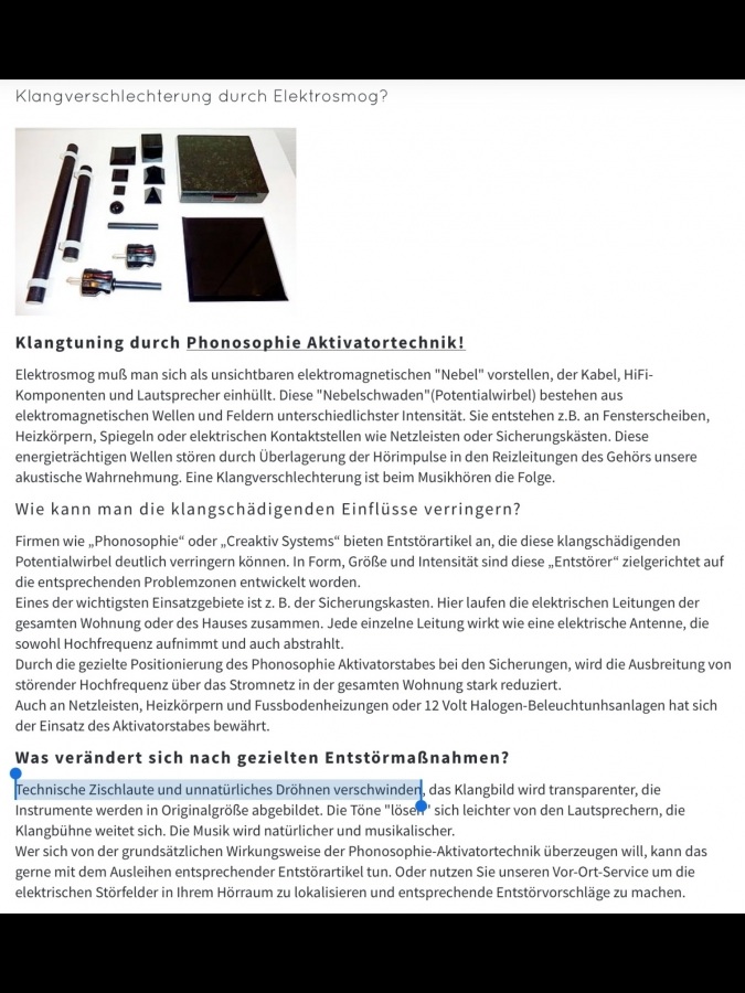

Die Lösung IST doch ganz einfach, DIE AKTIVATORTECHNIK :mrgreen:
