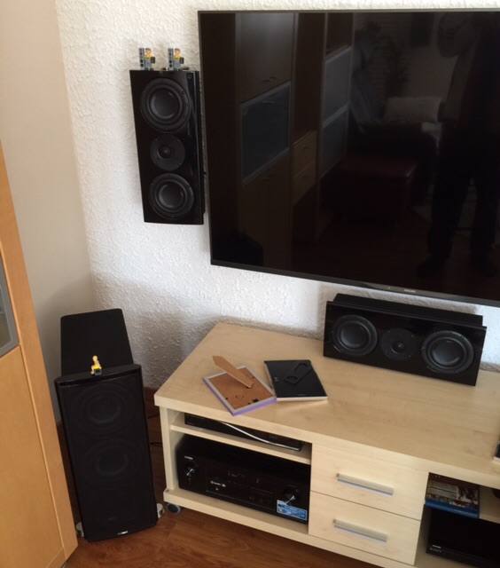

ich habe folgenden Problem:
ich habe meine. Set bestehen aus 3x nuVero 50 (vorne. ) und rear 2x nuVero 5 mit SUB AW 12 die eingemessen Einstellungen von Audyssey bei X3100W von Denon sehen so aus:
die Entfernungen stimmen mit der realen Entfernungen überein (4 m vorne und 1,6 für die surround LS)
die LS/Übernahmefreq.
center 100 Hz
surround 60 hz
front 60hz
Bass Filter 150 Hz
meine Frage:
der Ton klingt im Surround Modus gut aber bei Radio oder
im Stereo Betrieb wenn die AVR Einstellungen auf PL II oder DTS umgestellt sind entsteht der Eindruck, dass die hohe Töne nicht so präsent sind dh die Front und center LS produzieren zu "warmen" Ton ,man kann zB die hochtönige Instrumente bei der klasischen Musik nur so "stumpf" erkennen
Frage : wie stelle die Freqenzen bei dem AVR X3100W ein um mehr hochtöniger Musik aus den vorderen LS zu bekommen? Das ausgewogene Verhältniss zwischen SUB und hochtöniger Wiedergabe aus den LS ist nach meiner Wahrnehmung nicht otpimal
für alle Hinweise wäre ich dankbar

..hängt der Center und die Front und Rears an der Wand?
..Hat der 3100 die so unterschiedlich eingestellt?
..Teste mal die Einstellung Audyssey OFF... Musst dann sicher lauter machen.
..Stelle alle Schalter der 5/50 hinten gleich ein.
..Beim Schalter wandnah wird durch Filter der Freq.gang etwas abgesenkt, damit die Bassaufdickung an der Wand etwas reduziert wird.
..Mit dem Graph. EQ würde ich erstmal nicht arbeiten, weil dadurch der Klang doch ziemlich verändert wird.
Erstmal andere Möglichkeiten versuchen.

Wie klingt's denn auf direct? Sind alle Schalter entsprechend der Position eingestellt? Wie sind die Front-LS und der Center aufgestellt? Wundert mich nur, da hier unterschiedliche crossover vorgesehen sind. 100Hz für den Center halte ich für deutlich zu hoch, die 50 kann mehr :wink:

es sieht so aus:
die LS sind auf Wandnähe und auf auf "brillant" eingestellt,
ich habe die MultEQ XT Dynamic EQ und Dynamic Volume alles auf "aus" gestellt- ok nun sind die LS tatsächlich "hochtöniger" geworden.
Übernahmefreq auf 80Hz für alle gestellt ( front center und surround)
Bässe LFE+Main LFE Tiefpass-Filter auf 120 Hz die Lautstärke an dem SUB AW12 ist bei 30-34
Noch eine Frage (Newbie Frage)
die Übernahmefreq bedeuten: je niedriger ist dieser Wert, desto früher werden die tiefe Töne an dem SUB. weitergeleitet? ZB bei 80 Hz für die Front LS übernimmt der SUB mehr tiefen Töne als bei der Einstellung von 100 Hz ? genauso ist es mit der Einstellung "LFE-Tiefpass-Filter?? bitte um kurze Erklärung

oh oh.. das ist nicht optimal.. eigentlich sogar weit davon entfernt.
a) kann der AW-12 von links nach rechts wandern? Die Eckposition halte ich für richtig schlecht.
b) Center entweder weiter nach vorne ziehen oder an die Wand schrauben. Durch das Board holst du dir bereits ein paar cm vor dem Hochtöner erste Reflexionen rein.
Dann zum Schalter brilliant: Wenn es dir so gefällt, OK. Aber auch "neutral" sollten die 50er schon präsent sein. Wie klingt es denn mal in pure direct? Schon probiert? Dann sollte die Box eher so klingen, wie es der Hersteller sich erdacht hatte.
Zur Übernahmefrequenz: Je höher du trennst (also 120Hz ist höher als 100Hz, 100Hz höher als 80Hz) um so mehr Frequenzen werden auf den AW-12 umgeleitet. Es ist aber eher ein zusammenfließen als ein harter Cut. Trennst du also bei 80Hz, spielt der Speaker bei -6 oder noch bis xx Hz mit (und so weiter), der AW-12 fängt dann auch mit reduziertem Pegel höher an als der Crossover-Wert. Alles klar? :wink:

Lfe tiefpassf. spielt nur ne rolle für den lfe kanal.... also die filmeffekte.
wenn du auf lfe+main gestellt hast, solltest du am aw die sat-freq. einstellen, dami der Sub nicht bis zb. 150hz mitspielt....
Also... ich würde mal die 50er auf 60 oder 70hz stellen. und den sub auch... die filter arbeiten nicht punktgenau, wenn ich das richtig behalten habe.

Ändert nichts daran dass der Center massiv verfälscht und der Sub weit unter seinen Möglichkeiten spielt, ganz weit.

na gut.... meinst, der Center würde viel anders klingen, wenn er direkt unterm tv hinge? Wohl besser, er wäre drüber...
Sub geht wohl nicht anders.

würde die leichte Verschiebung was nutzen? alle andere Aufstellungsmöglichkeiten für den SUB führen dazu dass der hinterer Wand des Subs quasi immer an der Wand steht , die Vordeseite kann rechts und links ein wenig freier stehen aber dass der sub frei im Wohnzimmer steht ist so gut wie unmöglich
in Einstellung "direct" und "pure Direct" hört sich Internet Radio ( 320 kbps) wie aus einen "Emalientopf" sehr unausgewogene Tiefen un höhen sogar zu viel Hochtöne
was ich noch festgestellt hatte: die Wiedergabequalitäten hängen viel davon ab welche Audioqualle genutzt wird-es hört sich anders wenn Sky Cinemad in DD 5.1 höre und wieder anders wenn ich I-Net Radio oder BluRay höre, man benötigt immer wieder kleine "Nachjustierung"
Was die Aufstellung betrifft ich bin leider auf diese Gegebenheiten angewiesen zumindest bis zur neächsten Renovierung-ich versuche nur das Beste daraus holen

der sub gehört unbedingt auf die andere Seite des Fernseh-Kastens. Das Eck ist die schlechtest mögliche Position überhaupt.
ist natürlich Geschmackssache, aber versuch bei Musik erstmal auf die AVR Einstellungen wie PL II oder DTS zu verzichten, denn nur so hörst du es so, wie es auch vorgesehen war.
Alle LS auf 80Hz Trennfrequenz stellen, egal ob Center oder Rear ect.
Der X3100W hat leider nur eines der schwächeren Einmess-Systeme, die im Grunde kaum zu gebrauchen sind.
am besten du liest dich tiefer in die Einmess-Materie ein und versuchst, das System manuell einzumessen, dann sollte die Akustig noch deutlich verbessert werden.
Beim Eimessen ect. natürlich auch keine Klangoptionen aktivieren - immer "Direkt!. ;)
