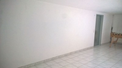

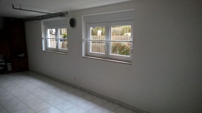

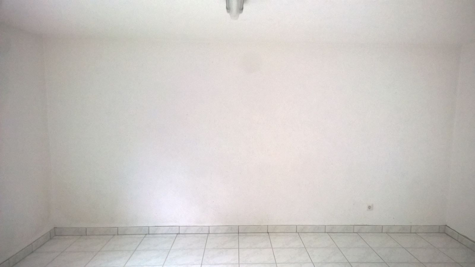

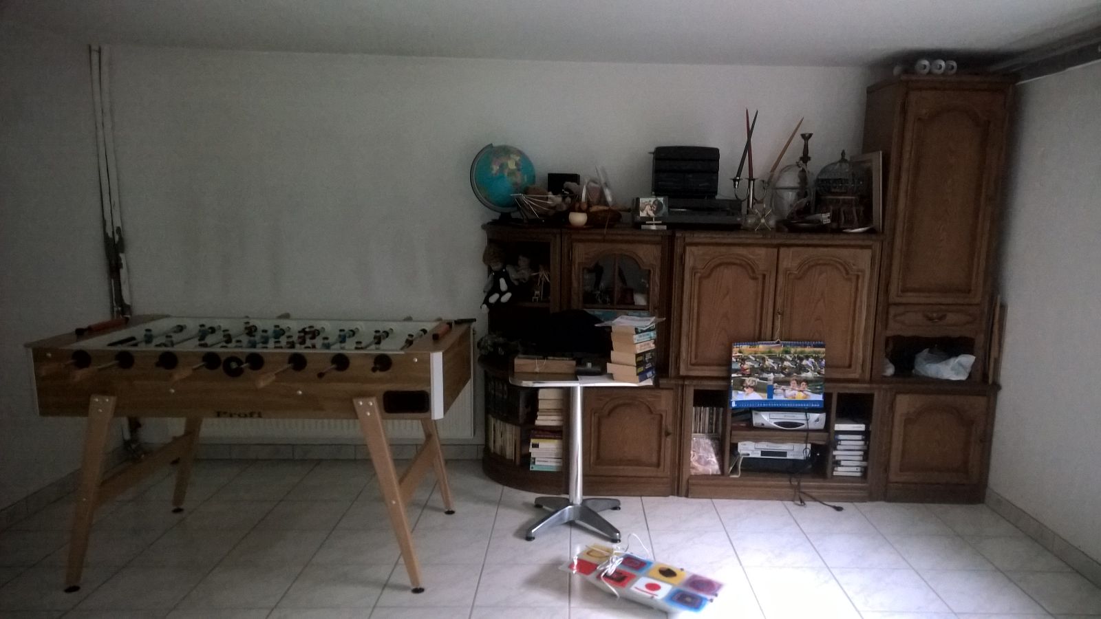

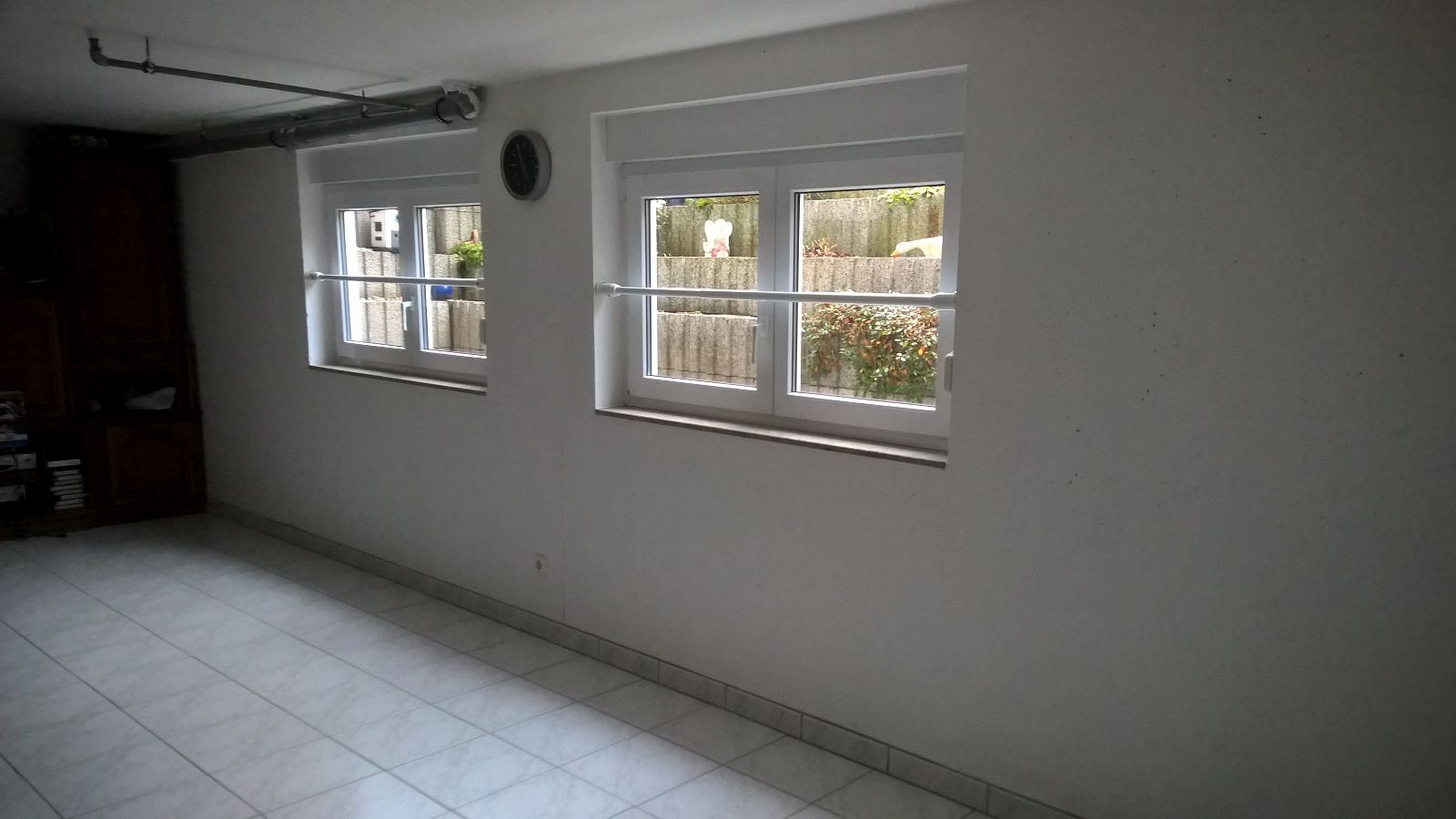

Liebes Forum :)
Ich plane frage ein Heimkino welches ich nächstes jahr bauen möchte. Es soll ein 5.0.4 dolby atmos Surround sound system mit 2 nupro a700 einem a300 und 6 a100 werden. Der Raum ist fast leer und daher im moment unbrauchbar. Ich hab mit meinem handy einen nachhall von ca. 4-5sec gemessen (etwas lauter in den zuhen raum gerufen). Der Raum ist 7,6m lang, 4,4m breit und 2,15m hoch. Das entspricht ca. 33m². Ich darf alles machen bis auf etwas in die Wand bohren/schrauben. Das budget ist begrenzt...ich möchte nicht 4 stellig werden (also für die raumakustik). DIY kommt mir sehr entgegen da ich auch selber lautsprecher baue und von daher über das nötige werkzeug und Geschick verfüge. Das ganze soll auch optisch gut aussehen und vllt nicht so kalt weiß wie jz sein also vllt sowas wie schwarzer Noppenschaum oder iwas anderes was die kälte des raumes bekämpft.
Ps: Der raum wird demnächst komplett gestrichen.
Links (fenster werden lichtdicht verschlossen)
Hinten (der ganze kleinkram kommt noch weg :D)
Rechts vom sitzplatz
Geplante Front
Geplante Front
