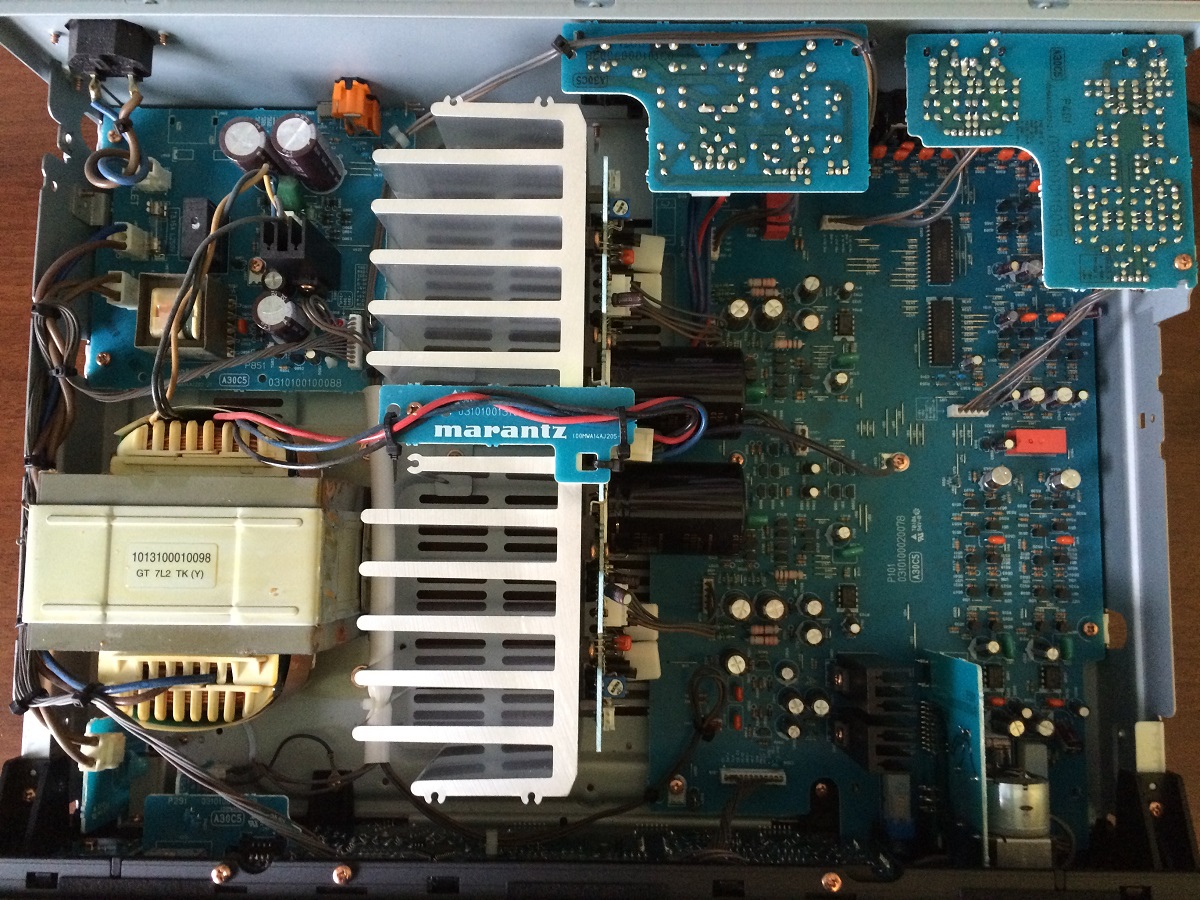

mein 10 Jahre alter Vollverstärker (Marantz PM 7001) weist einen sporadischen Defekt, des rechten Kanals auf. Das heißt, manchmal wird der Ton über den rechten Lautsprecher wiedergegeben und manchmal nicht. Diese Fluktuationen treten in unregelmäßigen Abständen, beim Einschalten, sowie im Dauerbetrieb, des Verstärkers auf.
Den Fehler konnte ich durch einen Umtausch der Kabel, Bananenstecker u. Lautsprecher einkreisen, somit muss die Fehlerquelle am oder im Verstärker zu finden sein. Der Fehler verschwindet auch, durch das Aufdrehen am Volume-Regler, was auf einen eventuellen Defekt des Lautstärke Potenziometer hindeuten könnte, oder nicht?

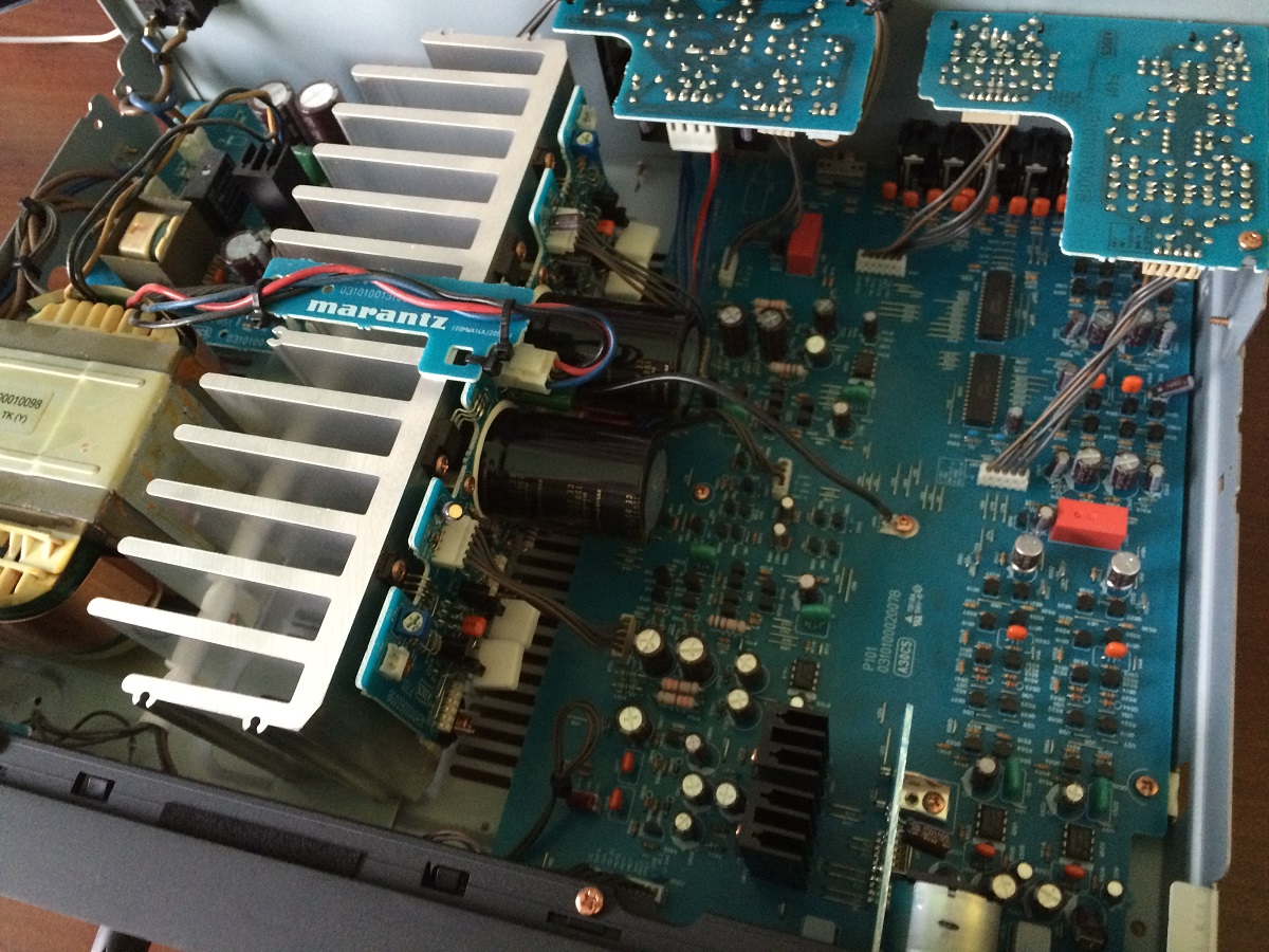

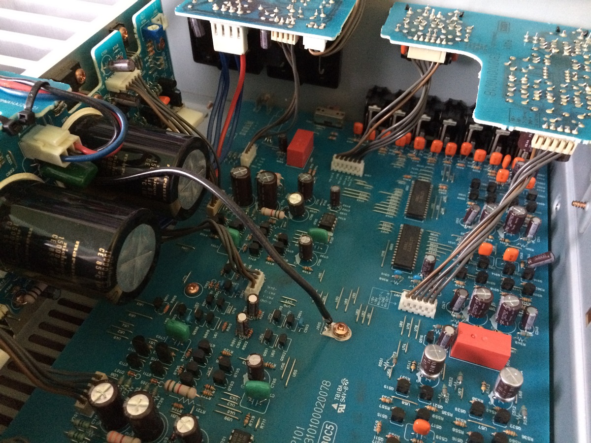

Den Verstärker habe ich jetzt schon mal aufschraubt und mit Druckluft entstaubt, zumindest ist der Staub erst mal größtenteils weg, aber gebracht hat das natürlich nichts. Hier sind nochmal ein paar Bilder auf denen man den Zustand und den Aufbau sieht....
Jetzt ist meine Frage, wie soll ich am besten weiter vorgehen?
Könnte hier vielleicht schon einfaches Kontaktspray helfen? Oder kann man davon ausgehen, dass ein Kontaktspray, falls es überhaupt etwas bringt, keine Dauerlösung ist......
Über eine realistische Lageeinschätzung, sofern das hier jetzt überhaupt möglich ist, würde ich mich freuen. :handgestures-thumbup:

Habe eben eine Flasche "Teslanol® T6-OSZILLIN Kontakt- und Tunerspray" bestellt und werde es damit mal probieren. Wenn sich der Zustand nicht bessern sollte, werde ich dort einen Termin vereinbaren....

Das sind typischerweise eher die Ausgangsrelais. Falls das Geraet 2 separate lautsprecherausgaenge hat, einfach mal die.anderen nutzen, die laufen im Regelfall ueber ein anderes Relais.

K.Reisach hat geschrieben: Falls das Geraet 2 separate lautsprecherausgaenge hat, einfach mal die.anderen nutzen, die laufen im Regelfall ueber ein anderes Relais.
Das habe ich alles schon ausprobiert (A/B) und hat nichts gebracht.
Erst nach dem ich den Verstärker das zweite Mal mit "Teslanol T6" bearbeitet habe, sind die Probleme verschwunden, und seit ca. 2 Monaten läuft wieder wie gewohnt. Ob das so langfristig so beleibt, wird sich erst noch zeigen aber bis jetzt sieht das ganz gut aus....
