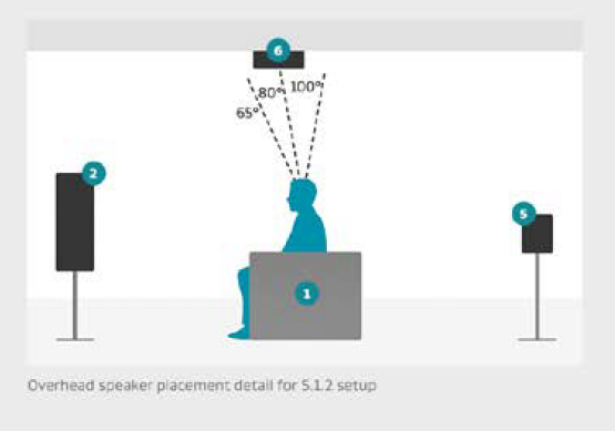

Moinsen,
nix dazu gefunden. Derzeit habe ich, noch im Testbetrieb, 2 Teufel Concept E Magnum Lautsprecher an der Decke hängen. In etwa auf halber Entfernung zwischen mir und den Fronts.
Dolby sagt nun das hier:
Wie habt ihr das? Gefällt mir rein von der Überlegung besser, da es dann wirklich auch von obne kommt und nicht von schräg vorne.
Warum habe ich die derzeitigen dort? Weil das Denons Setup mir das so suggeriert hat.
Gruß Alex

ich habe meine zwei Deckenlautsprecher WS-14 so installiert wie auf dem Dolby-Foto. Dem AVR (X4100W) gesagt, es sind Top-Middle. Eingemessen, die WS-14 wurden durch den AVR bei 100Hz getrennt. Den Pegel habe ich anschließend um 3dB erhöht.
Bin zufrieden.

Ah, danke. Ja, so wie das bei Dolby aussieht, gibts ja nur Top Front und Top Back. Zumindest optisch. Aber ich hätte wohl die ebenfalls Top Middle gewählt. Na mal sehen. ICh werde berichten.

Ich habe letztens bei einem Freund einiges ausprobiert und die Deckenlautsprecher dann final installiert auf ca. 80° als Top Middle. Dies erzeugte tatsächlich den besten Atmos-Effekt und beim Panning werden die Fronts und Surrounds gleichmäßig mit einbezogen, während der Eindruck trotzdem "von oben" kommend bleibt. Bei Front Heights auf ca. 30° war der Effekt am schlechtesten, weil kaum Überkopffeeling aufkommt.

Ich habe derzeit auch ein 5.1 nuLine Setup welches ich kurz über lang einem Update unterziehen werde.
Vorerst soll es dann 5.2.2 werden. Als AVR kommt dann der Denon X4200W zum Einsatz und als Top Middle 2x die WS-14.
Mein Hörplatz/Couch steht leider direkt an der Wand sodass ich die WS-14 zum Hörplatz hin an der Decke montiere und zusätzlich anwinkeln werde. Grundsätzlich so positioniert wie auf dem angehängten Beispiel zu sehen.
DTS:X hingegen empfiehlt bei der Konstellation 5.1.2 die Deckenlautsprecher mehr in Richtung Front zu installieren.
Ich gehe diesen Kompromiss ein und experimentiere ein wenig mehr in Richtung meinem Hörplatz da das Gefühl von oben dann doch authentischer wirken sollte.
