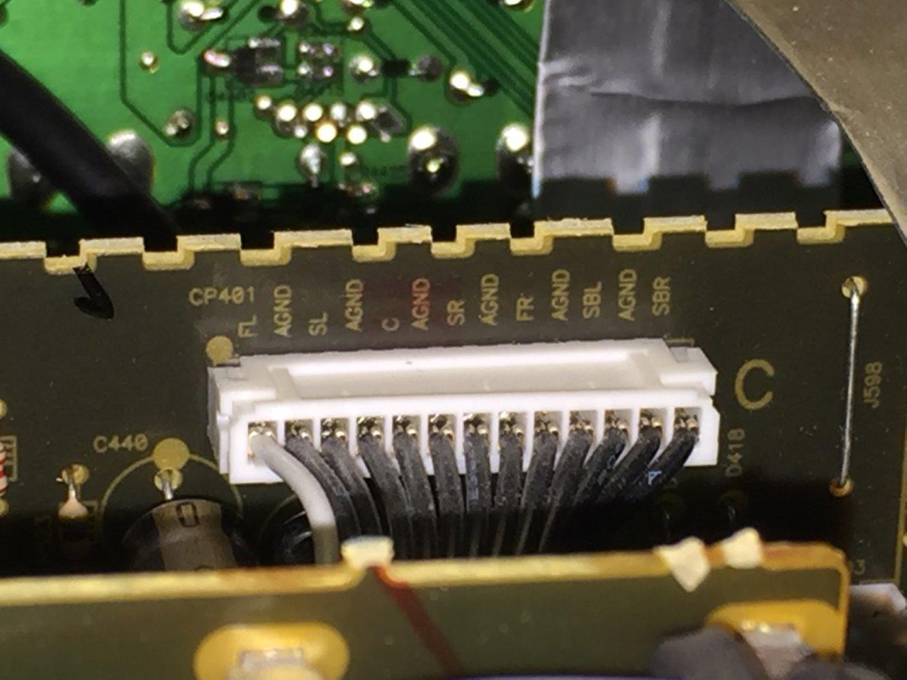

05
Der "übliche Verdächtige", der Signal-Übergabestecker von Vor- zur Endstufe; PIN1 (ganz links) = FRONT-Links-MainIn, PIN9 (von links) = FRONT-Rechts-MainIn.
Hier wird im Zuge des Umbaus die Auftrennung vorgenommen.

15
PreOut-Signal und Masse/GND "greifen wir hier ab" = PIN1 FRONT-Links (ganz unten) und PIN9 FRONT-Rechts (von unten gezählt). Masse/GND wie gezeigt anlöten.
