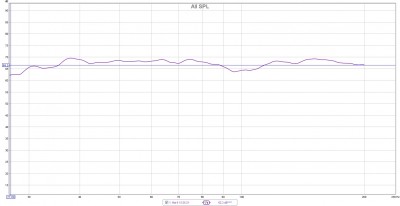

Ich würde auch eine elektronische Entzerrung verwenden um den Bereich bis 200 Hz zu linearisieren, für den Bereich darüber sind Akustikelemente das Mittel der Wahl.
Bei einer nuPro A-500 sieht das bspw. so aus:
Ich verwende allerdings keine nuControl, sondern eine eigene Lösung.
