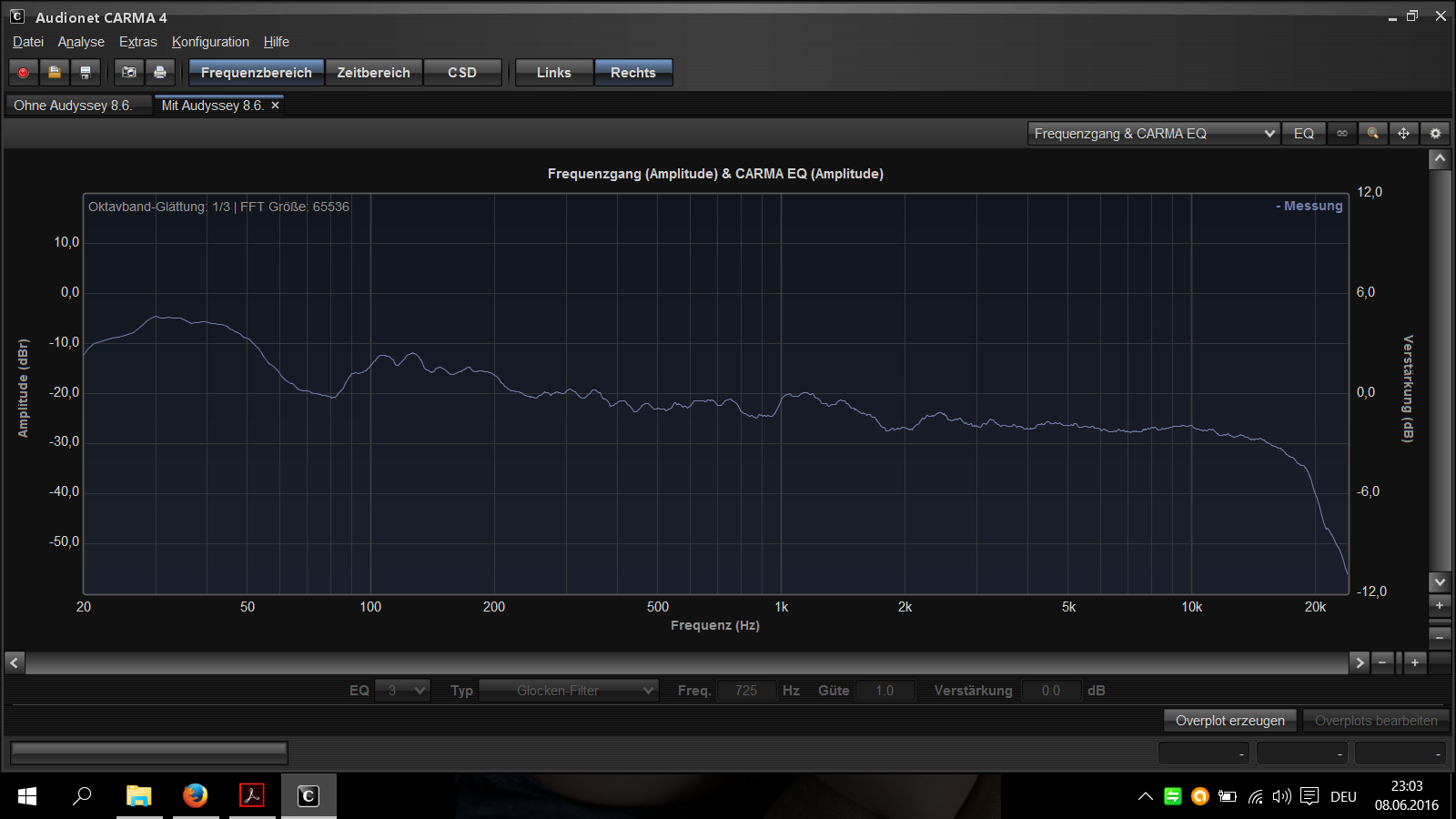

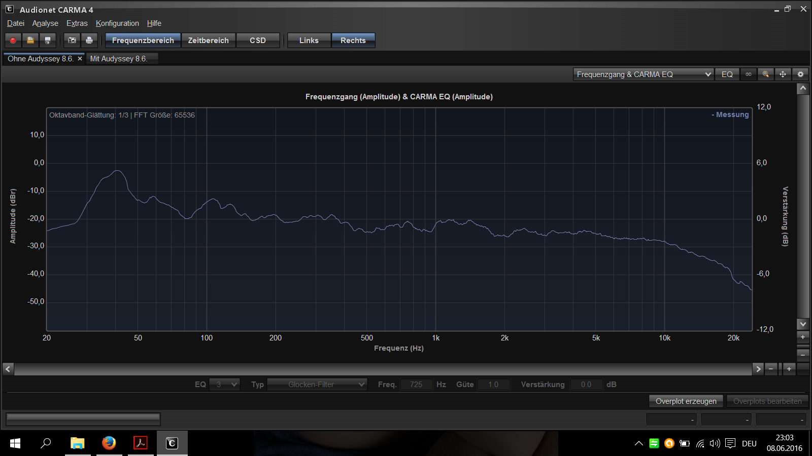

Guten Abend zusammen,
hab mich heute mal dran gemacht und das Equipment angeschmissen das jetzt seit Monaten noch verpackt rumlag. Das Wetter lässt es zu
Da es mein erster Versuch war und ich in der Thematik aus Neugierde handel hoffe ich das mir jemand von denen die das Verstehen etwas dazu erläutern können und vllt weiter helfen.
Hab jeweils mit und ohne Audyssey gemessen. Und genau das ist der Punkt. Würde gerne iw ohne das Messprogramm vom Hersteller sonder in eingenregie das ganze sauber hinbekommen
Gemessen extern per USB am BDP im Dualstereomodus. Equipment war Behringer 8000 + Thomannständer und Alesis iO2 Soundk. an Windows Laptop.

Servus
du gute Frage muss ich morgen mal schauen.
Weis nicht wirklich was du meinst bzw wo ich das finde
Was macht die Glättung ?
Und was sagst zu dem was du da siehst ?

Je kleiner die glättung eingestellt ist, desto gerader wird der Frequenzgang dargestellt.
Die 1/6 soll dem Menschlichen Gehör nahe kommen

Das kann ich verstehen - aber wie sind Deine Möglichkeiten ? Veränderungen der Raumakustik, Equalizer (wenn ja, vollparametrisch, wieviel Bänder?).aka-33 hat geschrieben: Würde gerne iw ohne das Messprogramm vom Hersteller sonder in eingenregie das ganze sauber hinbekommen

Wenn ich dann mal soweit bin und das so einigermaßen zu verstehen gelernt habe bieten sich durchaus Möglichkeiten an der Akustik zu arbeiten
Zwar im Rahmen aber schon ein wenig
Ich möchte aber in erster Linie mal die Messungen verstehen können und würde.mich da über infos freuen
