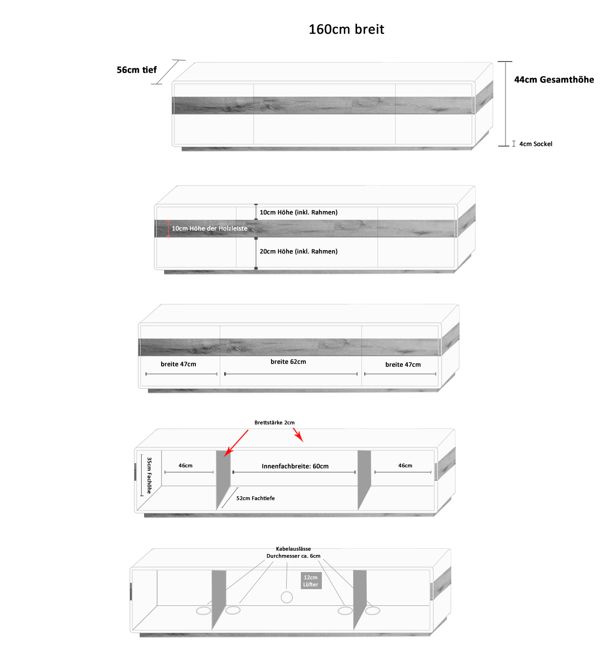

Hey zusammen.
Ich habe mal einen kleinen Entwurf erstellt.
Ist nur mit einem Grafikprogramm und bestimmt nicht maßstabsgetreu.
Soll auch als Entwurf für den Schreiner dienen, daher ist auch die Außenansicht mit dabei.
Noch einmal, was untergebracht werden soll:
- AV-Receiver
- Blu-Ray-Player
- X-Box (irgedwann mal)
- Eventuell kleiner Multimedia-PC
- Amazon-Box (oder ähnliches) etc.
Das mittlere Fach habe ich für den AV-Receiver eingeplant.
Da das Lowboard geschlossen sein wird, noch einen Lüfter 120mm hinten dran.
Im Boden habe ich jeweils Ausschnitte für die Kabel vorgesehen, so kann ich die im Sockel unterbringen und nichts liegt groß rum.
Was haltet ihr davon?
Habt ihr Verbesserungsvorschläge?
Schon einmal danke.

Die 46 cm Innenbreite finde ich für BD-Player etc. etwas schmal! Leider habe ich bei meinem Chemnitzer Auftrags-Rack auch nur 47 cm Innenbreite und es ist verdammt eng, die Geräte mit meinen Wurstfingern da rein und rauszubekommen. 49 cm Innen (je 3 cm für die Finger) sollten es meiner Meinung nach schon sein. :wink:#
Und wieso die Löcher zur Verkabelung im Boden und nicht in der Rückwand? Gibt das nicht ein Mords-Gefriemel?

Hi.
Stimmt, je nachdem wie breit der Player ist, wird es ganz schön eng =).
Wenn ich die Maße anpasse, sind es 49 bei den Seitenfächern und die Mitte schrumpft um 6cm auf 54cm.
Denke bei einer Receiver-Breite von ca. 44cm sollte 5cm pro Seite ausreichend sein oder?
Gerade wenn ich beim Receiver-Betrieb immer den Lüfter laufen lasse und wenn es warm ist, die Klappe öffne.
Das mit den Löchern im Boden war so gedacht, dass ich dadurch den ganzen Kabelkram gut dort verstecken kann.
Wollte die Kabel an der Rückwand bzw. dahinter vermeiden. das sieht immer schlimm aus.
Kann ich mir ja noch mal durch den Kopf gehen lassen.
