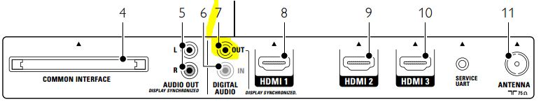

Der TV hat einen KOAXIALEN Digitalausgang laut Anleitung??
Hast du eine 75Ohm Digitalleitung verwendet?

Ja genau, ich verwende den KOAXIALEN Digitalausgang (im Bild Nr.7).
Habe zunächst nur das 2te Koax-Digitalkabel von den NuPro (Lieferumfang) Lautsprechern getestet, im Glauben, diese erfüllen alle Normen die benötigt werden.
Ob diese allerdings wirklich 75 Ohm Wellenwiderstand haben weiß ich ehrlich gesagt nicht :?
Meint ihr ich sollte mir noch ein zusätzliches Kabel kaufen und damit testen?
