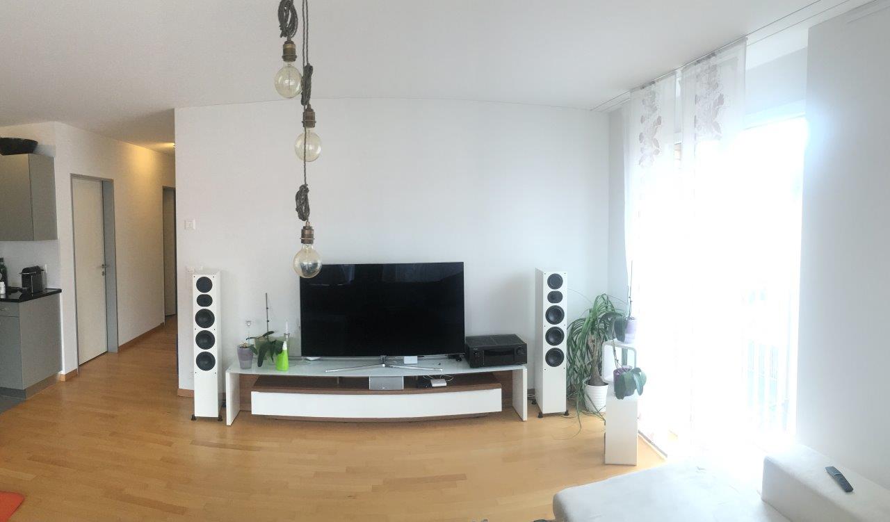

Lösen könnte ich das eventuell mit einem Sub von Nubert, von der Grösse her käme nur der AW-600 in Frage. Was mir nicht klar ist: bringt es etwas, wenn ich den Subwoofer "hinten" aufstelle, oder sollte ich mit den Einstellungsmöglichkeiten des AW-600 (Phase, Lautstärke etc.) auch ein gutes Ergebnis erzielen wenn ich den Sub vorne aufstelle?
Aktuell steht der alte Sub hier:
Hier eine Frontansicht:
Bin für Ideen Dankbar.

ich habe den XT32 Thread von dir nicht durch gelesen, aber ich gehe davon aus, dass sie dir dort andere Positionen der Lautsprecher angeboten haben?! Also LS weiter nach vorne schieben, mehr Platz zur rechten Wand usw. Ob da jetzt ein Subwoofer Abhilfe schafft, wage ich zu bezweifeln. Allerdings würde ich den Subwooferstandort nicht von vorneherein festlegen, sondern dir dann unbedingt die Krabbelmethode ans Herz legen!
Subwoofer auf den Hörplatz und im Raum herum gehen / krabbeln und wo es am besten klingt, dort sollte der Subwoofer stehen!
Von der Größe des Subs, würde ich eher zum 1100er greifen. Sind ja über 50m², wennst den Gang usw. dazu rechnest.

Dass meine Lautsprecher nicht optimial stehen ist mir bewusst, sie stehen aber schon einiges weiter von der Want weg als am Anfang, wirklich viel geholfen hat es leider nicht. Mehr Platz zur rechten Wand wird schwer, da das Möbel in der Mitte ja noch Platz benötigt und der Lautsprecher links sollte nicht direkt vor den Lichtschaltern etc. stehen.
=> Soll ich hier einfach versuchen das Maximum an Distanz zur rechten Wand heraus zuholen?
Betreffend nach vorne schieben:
Wie weit würde denn sinn machen? Ich denke ca. 5 cm würde sich mit meiner Frau noch vereinbaren lassen. Wenns nun aber 10-30 cm sein sollen, dann wirds unrealistisch.

Danke für Deine Antwort. Hast Du eine Idee wie ich das mit dem "wo stelle ich den Subwoofer am besten hin" anstelle? "Problem" ist, dass der Hörplatz direkt in der Mitte auf dem Sofa ist. Einfach in der nähe aufstellen? Oder das Sofa wegschieben? Denke dass das Sofa eben schon auch einen grösseren Einfluss auf die Akustik hat?

Das hört sich für mich nach bester Modenanregung an und nicht danach, dass Du etwas verbessert hättest. Du nimmst es aber anders war :?:
Ich würde mal die Fronts entsprechend trennen und den Sub an verscheidenen Orten probieren, evtl. o.g. Krabbelmethode anwenden (habe ich noch nie gemacht, also keine Erfahrung).
Dass Deine Einmessung nicht funzt, ist bedauerlich, sie wäre wohl die beste Lösung gewesen. Vielleicht mal manuell messen und EQen.
Vielleicht möchte ja auch der User Mysterion mal in der Schweiz Urlaub machen :mrgreen: und Dir Deinen Raum einmessen, mal kontaktieren.
