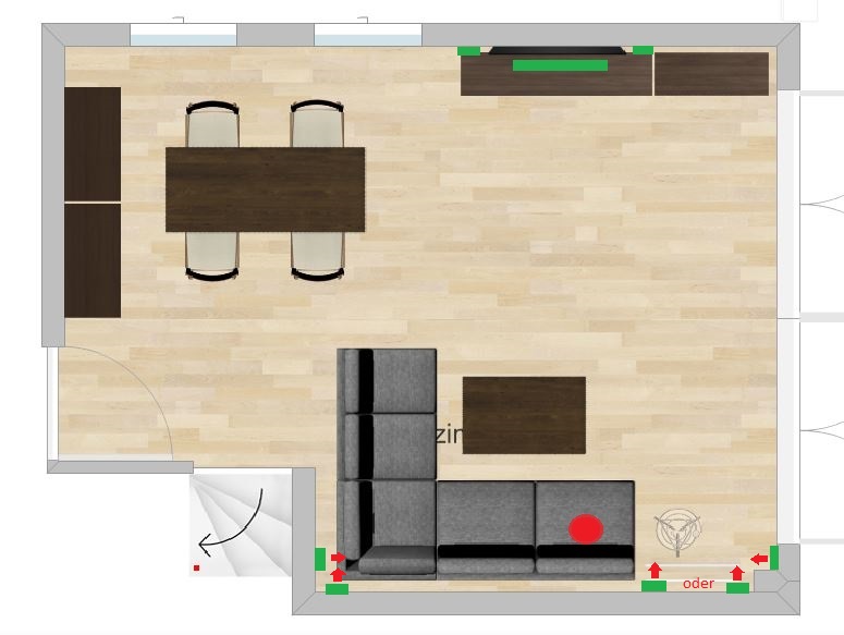

Hallo, ich möchte als SR und SL die WS-14 nehmen, allerding bin ich noch unschlüssig, wie die Ausrichtung aussehen muss. Ich habe unten mal 5 verschiedenen Ausrichtungen eingezeichnet, welche würdet ihr empfehlen?
Haupthörplatz ist der rote Kreis, allerdings ist die Couch nicht ganz masstabsgetreu. Ich sitze mittig vorm TV.
Gruß,
polonius

Tja manche mögen es wenn die ls auf HP gerichtet sind, und andere wenn sie mehr nach vorne spielen.
Ist Geschmacksache.
Kannnst ja nachher selber testen.
Ich würde die seitlichen Positionen nehmen und auf ca 1,20 Meter Höhe ( wenn mehrere auf Sofa lümmeln Vorteil ) anbringen. Durch den Wh kannst ja einfach testen ob es dir besser gefällt wenn sie dich anstrahlen oder weiter nach vorne gerichtet sind.
Laut deiner Skizze hast so den gleichmäßigeren Abstand von ls zu hp

würde auch seitlich nehmen. Oft (meistens) wird diagonal zum gegenüberliegenden Frontbox ausgerichtet, als Anfang. Mit der WH10 kann man ja einfach drehen...

Okay, dann werde ich es einfach erstmal so (seitlich, Richtung Front gedreht) probieren.
Danke bis hierhin!
