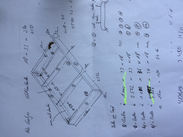

Nachdem ich mich Eingelesen hatte, erfolgte die Skizze, damit ich den korrekten Holzzuschnitt in Auftrag geben konnte.
Skizze
Skizze

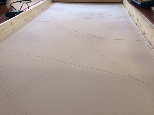

Danach die Mittelstreben entfernt, damit ich den Stoff tackern konnte. Anschließend Blumendraht kreuz und quer gestammt, so dass die Basotect-Platten darauf liegen können und sich nicht durchdrücken.
Bespannung mit Blumendraht

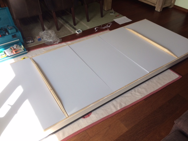

Querstreben wieder rein, was nicht so einfach war, denn ich hatte den Stoff sehr gut gespannt, so dass die langen 2,5m Aussenleisten leicht konkav waren. Aber danach war er umso besser gespannt. Basotect einlegen und noch die Haken vorgebohrt und eingeschraubt – fertig.
mit Querstreben und Basotect-Füllung

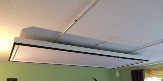

Zu guter Letzt ging es ans Aufhängen. Da wir Filigran-Fertigdecken (mit Eisenmatten) haben, sind diese nicht besonders Bohr-tauglich und ich dachte mir, dass ich acht Bohrlöcher nie im Leben parallel und im richtigen Abstand angebracht bekomme. Also nach endlosem Ausmessen nur vier Löcher gebohrt, an denen ich zwei 15mm Alurohre mit Haken befestigte.
Erstes Segel an Querrohren hängt.

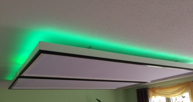

An diesen Rohren wurden dann die beiden Deckensegel eingehängt, die man nun schön über die Rohre verschieben und ausrichten konnte. Ach ja, einen LED-Streifen hatte ich auch noch angebracht, allerdings werde ich diese billige China-Ware (Fehlkauf, denn bei jedem Druck auf TV oder AV-Receiver Fernbedienung wechselt ebenfalls die Farbe des LED-Lichts, was äußerst nervig ist) demnächst nochmal tauschen.
mit zweitem Segel und indirekter Beleuchtung

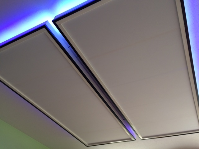

nochmal aus anderer Perspektive

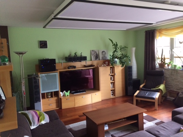

Gesamtansicht WoZimmer Hörbereich
Bei dem bevorstehenden Tausch werde ich auch die Rohre noch um 20cm kürzen, denn leider sieht man die Enden doch aus seitlicher Betrachtung. Leider hingen die Alurohre ziemlich durch. Abhilfe konnte ich schaffen, indem ich ein Stahlrohr 12mm Durchmesser einfach in die Alurohre als Verstärkung einschob – jetzt deutlich stabiler.
Kostenpunkt in allem knapp 500€ für insgesamt 5qm Deckensegel.
Jedenfalls bin ich mit dem Ergebnis optisch und akustisch sehr zufrieden und auch die Chefin des Hauses hat das Projekt, nach anfänglicher deutlich ausgeprägter Skepsis, wohlwollend abgenommen ;-)

Braucht man eigentlich unbedingt einen Rahmen? Das BASOTECT ist doch eigentlich eigenstabil genug, um es direkt als Platte abzuhängen. Braucht halt entsprechend viele Stützstellen. Bei mir mache Ich das mit Holzdecken-Paneelenkrallen, die in die Nuten eingeschoben sind, an denen Fäden befestigt sind.
Re: DIY Deckensegel sind fertig - Bericht mit Fotos
Verfasst: So 16. Apr 2017, 07:59
von IngoK74
Klar, das Basotect wiegt nichts und mit Holzdecke reichen sogar Bindfäden mit Knoten gegen durchrutschen und dann mit Heftzwecken an die Decke. Aber ich muss alles bei mir bohren, sonst hält gar nichts an den Betondecken. Somit ging es nur mit Rahmen.
Und da es sich in erster Linie um ein Wohnzimmer handelt, fallen versetzte und schräge Installationen aus, die Wirkung ist auch so schon klasse.
