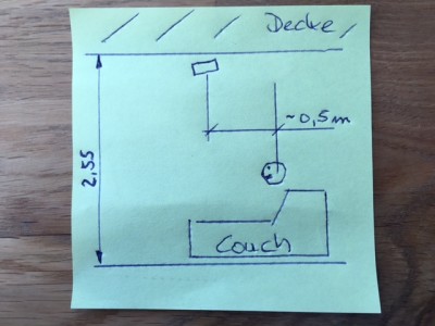

Skizze, Decken-LS WS-14, 5.x.2
- ca. 70/75Grad, längs zum HP eingewinkelt & zusätzlich Richtung (vor dem) HP geschwenkt
- durch die Breite der WS-14 ist der jeweilige Decken-LS auf Achse der Front zum Rear
(genau genommen etwas aus der Mittelachse, je Richtung Klangzentrum. Unter Umständen nicht ganz unwichtig, da sich bei ungleichen Abständen zu den Aussenwänden unterschiedliche Klangcharakteristiken ergeben können)
- 2,9m vom HP zu jeweiligem Front-LS

Re: WS-14 als Top Middle (Overhead) für Dolby Atmos
Verfasst: Sa 22. Apr 2017, 16:07
von rdohmeier
noch ein Bild..falls zukünftig jemand über die Suchfunktion hier landen sollte..
Bilder sind halt meist aussagekräftiger ;)
