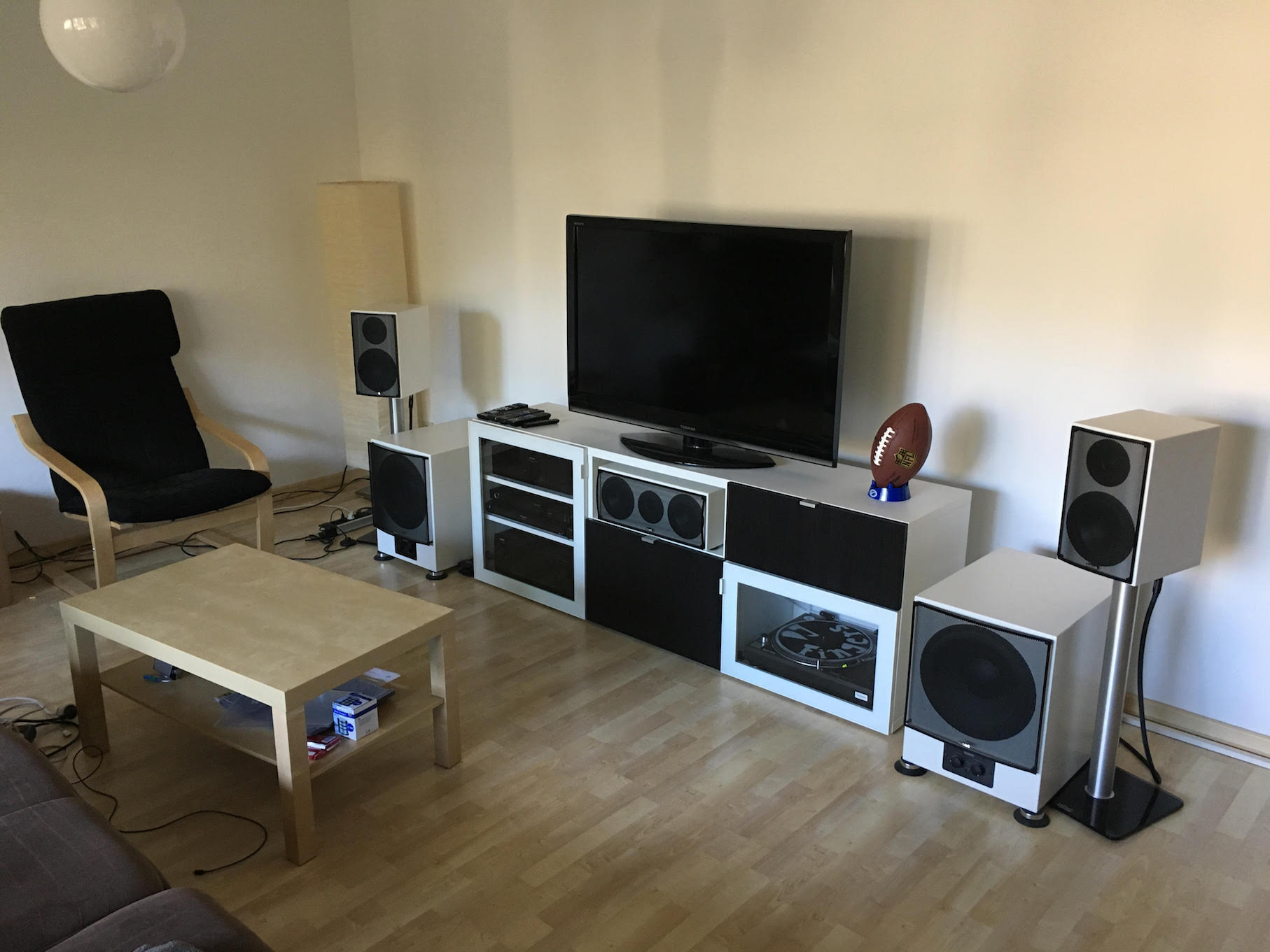

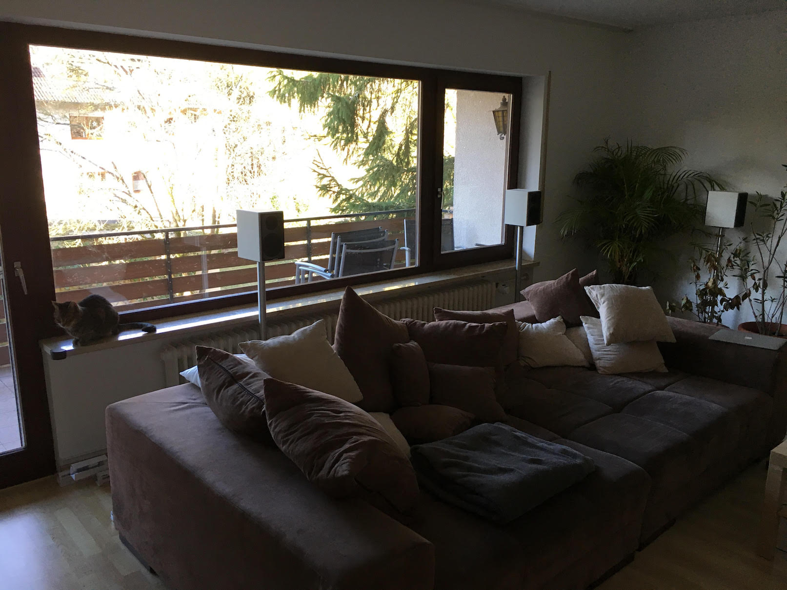

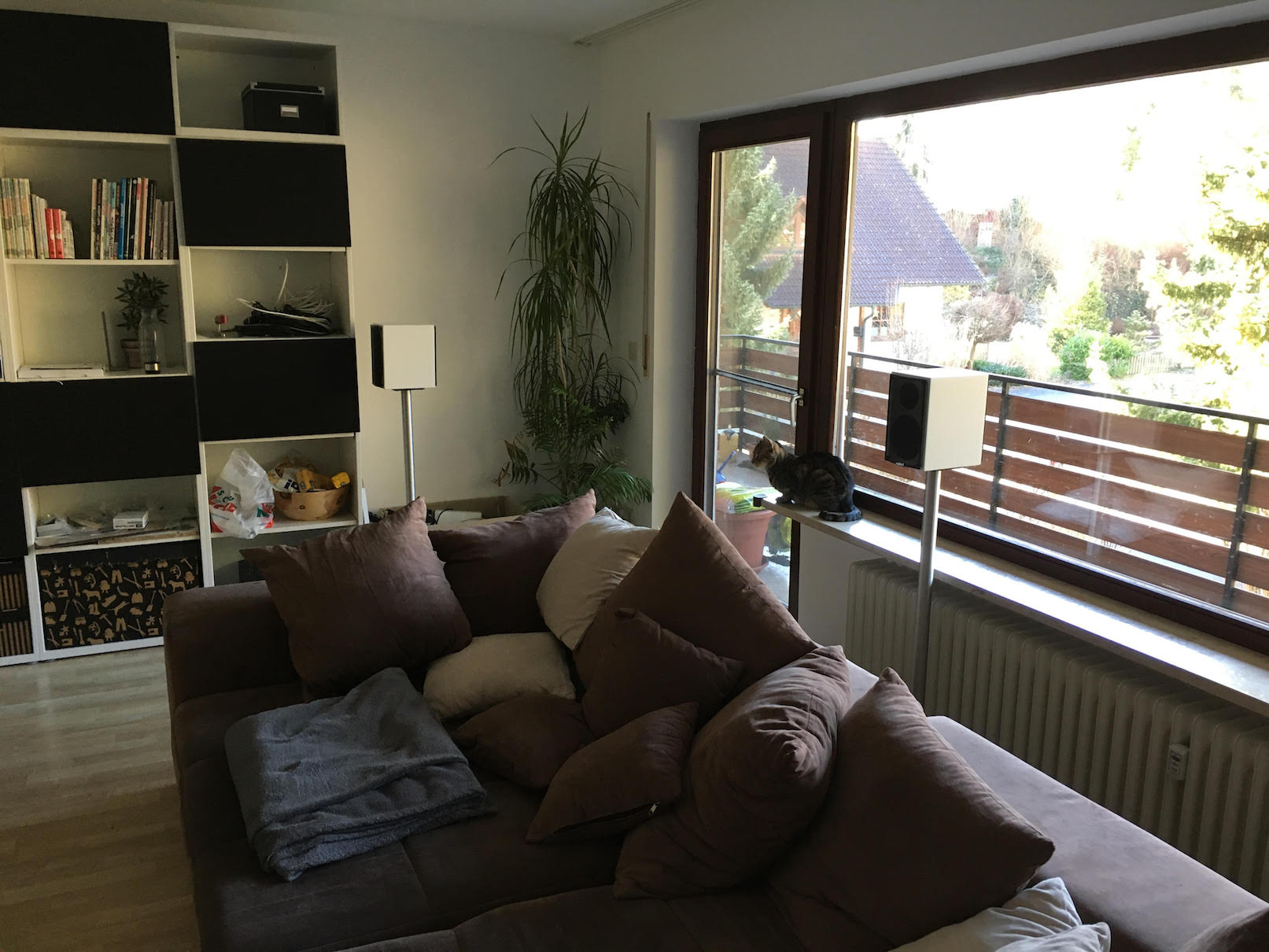

ich bin vor einiger Zeit umgezogen, und so langsam aber sicher wird die neue Wohnung. Jetzt beschäftige ich mich aktuell mit dem Wohnzimmer und meinen Surroundset. In meiner Galerie könnt ihr den momentan Aufbau meines 7.2-Surroundsets sehen.

Wohnzimmer-Front
Wohnzimmer-Front
Surround Links
Surround Links
Surround Rechts
Surround Rechts
Ich glaube, die LS stehen relativ gut, lasse mich aber gerne eines besseren belehren ;-)
Was sagt ihr zur Subwoofer-Aufstellung?
Was leider noch komplett fehlt, ist die Raumakustische Behandlung. An das große Fenster sollen eventuell noch schwere Vorhänge.
und hinter der Front ist eigentlich noch sehr viel Platz. Ich darf mittlerweile Absorber ins Wohnzimmer stellen. Würdet ihr mir empfehlen, an die TV-Wand vielleicht 4 100x50m große Absorber anzubringen?

ich würde dir empfehlen den Center da rauszuholen, auf dem Board drauf und TV an die Wand oder auf den Center... Sollte da nicht machbar sein den Center unbedingt vorne weiter nach oben "anheben/anwinkeln, so strahlt er zu tief, geht ja alles auf den Tisch drauf statt in deinen Ohren :( Hast ja etwas Platz bis zu Oberkannte vom Board, unterleg mal den Center zb. mit ein -2 Bücher zum Test :wink:
Alles andere von der Aufstellung sieht schon mal recht gut aus 8) Versuche auch mal die Frontboxen etwas weiter nach vorne zu holen, hast ja von der Ständerplatte unten noch paar cm bis zum Absorberfuß vom Sub :D

Danke für die Antwort. Die Lautsprecher kann ich natürlich ohne Probleme noch etwas nach vorne ziehen. Der Center im Regal ist keine endgültige Lösung. Ich hab bereits eine sehr gute TV-Wandbefestigung. Doch bevor ich das Ding an die Wand schraube, wollte ich erstmal schauen, ob der Rest soweit passt :wink:

gut, vielleicht noch die seitlichen Rears etwas nach innen eindrehen..... :roll: musst halt mal testen ob das besser kommt.....

Die seitlichen Rear LS stehen auf Dipol, die hinteren auf direkt. Nach viel ausprobieren hat mir dass am besten gefallen. Meine Eindruck dazu war: die seitlichen Lautsprecher geben dann mehr den diffusen Raumklang und die hinteren Lautsprecher mehr das diskrete
Re: mein neues Wohnzimmer mit 7.2-Surround
Verfasst: Sa 30. Dez 2017, 14:46
von Bruno
hast Du die mal leicht nach innen eingedreht ob es so besser klingt? Einfach mal nur zum testen.....
Verfasst: Sa 30. Dez 2017, 16:22
von LeFlo777
In welche Richtung denkst du, dass ich eindrehen soll? Sollen die Forderseiten Richtung TV schauen, oder in Richtung Hörplatz?
Verfasst: Sa 30. Dez 2017, 16:31
von Bruno
..... leicht in Richtung TV......
Verfasst: Sa 30. Dez 2017, 17:19
von Langerr1
Oder in Richtung HP, je nach Geschmack
Verfasst: Sa 30. Dez 2017, 18:48
von Bruno
Langerr1 hat geschrieben:Oder in Richtung HP, je nach Geschmack
....das meinte ich mit "leicht" :wink:
Hast es aber besser ausgedrückt :mrgreen:
