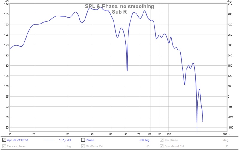

Gestern habe ich dann nochmal die SUBS gemessen.
Sub L&R
Sub L&R
Sub  rechts
Sub rechts

Die Phase der Subs passt nicht, deswegen hast du diese schönen Senken im Verlauf, da würde ich als erstes mal ansetzen.

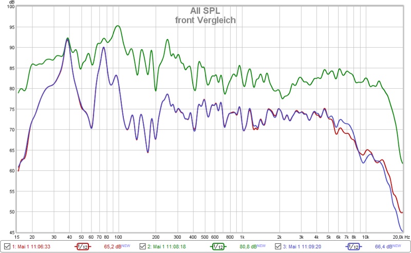

Nein ich möchte erstmal nur die SUBs einbinden. In der Front habe ich mist gebaut. Hatte Audyssey aus. Hier mal ein Vergleich Audyssey, Stereo ohne Audyssey und Pure Direct.

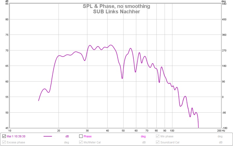

Und Nachher

Verfasst: Mi 2. Mai 2018, 21:38
von AndyRTR
Das sieht jetzt recht passabel aus. Zum Oberbass hin fällt der Frequenzgang deutlich ab. Bis zu wie viel Hertz hinauf müssen die Subs denn spielen? Die Fronts laufen FullRange? LFE im .1 Modus geht immer bis 120Hz und dazu die Bassanteile der auf "small" gestellten LS. Ich würde daher versuchen, mindestens bis ca. 120Hz hinauf linear zu gehen oder von 120Hz abwärts eine leichte "Loudness" Anhebung (3-6dB 120->20Hz) einzubauen, wenn Du sonst alle Bassverstärker (DynEQ etc.) aus hast.
Die Entfernung nie manuell auf die Luftentfernung einstellen. Da fehlt die Verzögerung des DSP.
Entweder der Audyssey-Einmessung vertrauen und den ermittelten Abstand übernehmen oder manuell mit Schallpegelmesser/REW die Entfernung=Phase optimieren. Die Audyssey-Entfernung kann man evtl. als Ausgangspunkt nutzen. Die Grundverzögerung des DSPs ist mit einzukalkulieren.
Noch mal ein Tutorial für REW mit guten Hinweisen für Subs hier: https://heimkinoverein.de/forum/10-raum ... tung#27046
So kann man mit Live-Messungen im Bereich der Trennfrequenz des Pegels von Pink-Noise in REW oder mit einem Schallpegelmesser und gleichzeitigem Ändern des Sub-Abstands im AVR die Phase optimieren.
