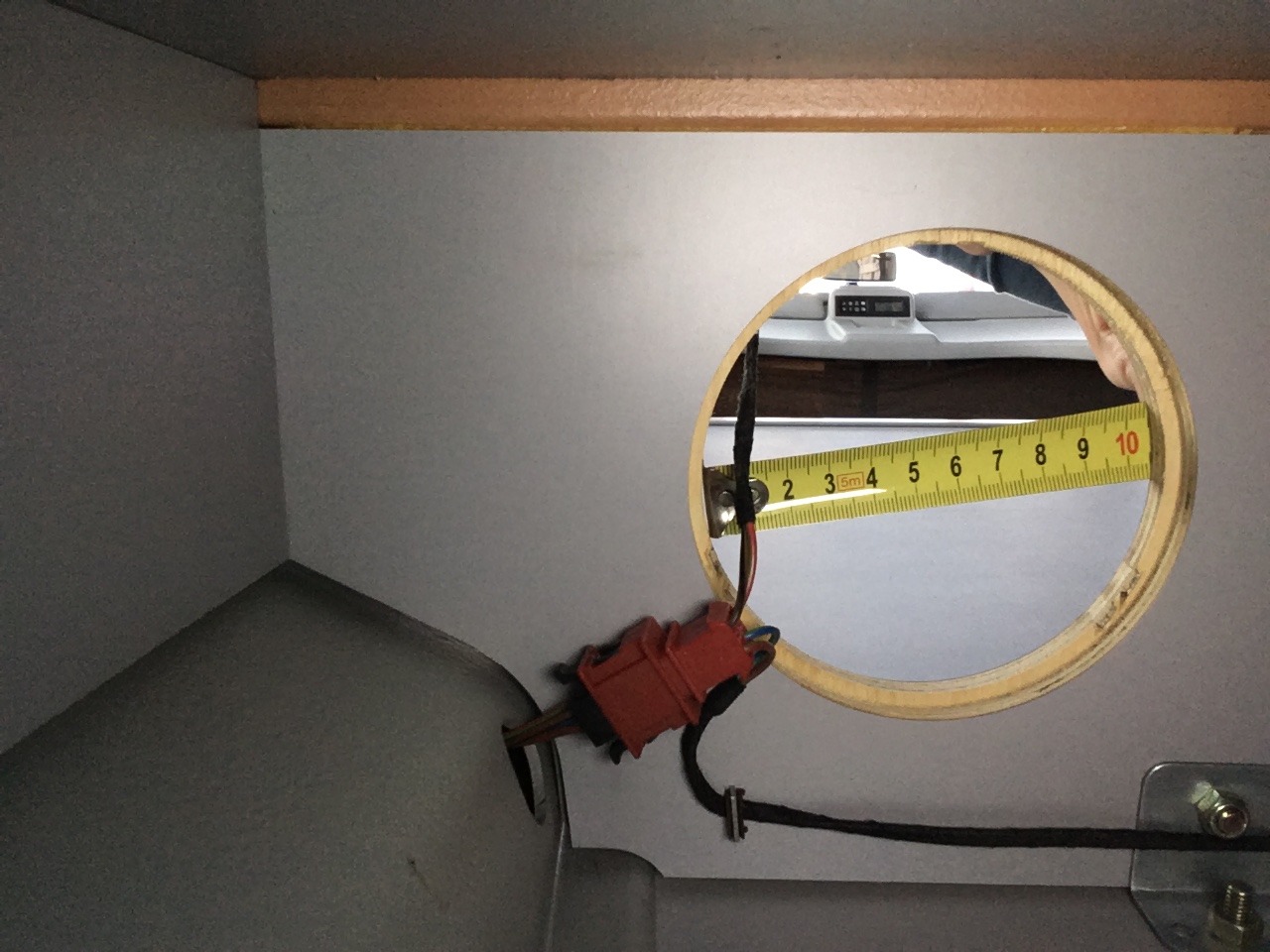

ich wollte Focal gleich bestellen. Sicherheitshalber habe ich noch die realen Ausschnittdurchmesser geprüft. Und da kam die Überraschung: Der reale Einbaudurchmesser beträgt 105mm.
Unpassend für alle gängigen 4" Speaker mit Einbaudurchmesser von 92-95mm.
Auschnittdurchmesser Dachbox T4
Abgestufter Ausschnittdurchmesser 105/110mm
Daraufhin habe ich nach etwas größeren Speakern gesucht und bin nur auf 130mm mit EInbaudurchmesser von 112-116mm gestossen. Offenbar hat der T4 ein (mittlerweile) absolut untypisches Maß.
Daher werde ich also auch bei Gladen nach diesen Durchmessern suchen.

Kardamon hat geschrieben: Daraufhin habe ich nach etwas größeren Speakern gesucht und bin nur auf 130mm mit EInbaudurchmesser von 112-116mm gestossen.
Wenn sich da was machen lässt (ausfräsen oder kleiner Adapter-Ring), wären 13er natürlich 10ern klar vorzuziehen. Bzgl. Tiefgang und Belastbarkeit sind sie besser und gehen eher in Richtung "erwachsene Lautsprecher" :wink:
