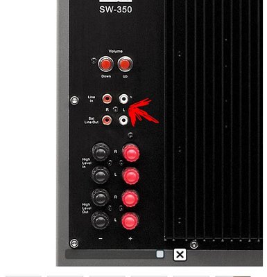

Habe es jetzt allerdings am falschen Eingang stecken, daher nochmal zur Verdeutlichung des "richtigen Eingangs" als Screenshot angefügt.

Rot ist Rechts.
Alles andere links (zumindest im Analogbereich).
Du kannst auch mit einem Y-Kabel den linken Eingang zusätzlich bedienen.
Bringt nochmal ein paar dB Eingangspegel.
Auch spricht nichts dagegen, den Sub mit +10 dB einmessen zu lassen.
