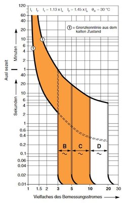

Leitungsschutzschalter, aber auch Schmelzsicherungen, haben Auslösecharakteristiken. Die sind bei allen Herstellern in etwa gleich, weil es entsprechende Normen gibt. Hier mal ein Beispiel von ABB:
- Quelle: ABB.com
Bei einem überlicherweise in Haushalten verbauten Leitungsschutzschalter (LS) mit "B"-Charakteristik darf z. B. 2 Sekunden lang der 3-fache Nennstrom fließen, bevor der Automat auslöst. Also bei einem B16 sind es 3*16 A= 48 A = 11 kW! Und 20 Sekunden lang der 1,5-fache Strom (ca. 5,5 kW). Zumal die Spitzenleistungen vermutlich niemals für länger als 1 Sekunde vom Subwoofer abgerufen wird, weil zunächst auf die im Netzteil gespeicherte Energie zurückgegriffen wird, bevor die internen Kondensatoren "nachgeladen" werden.
... mach dir keinen Kopf.
Vom Einbau einer anderen Sicherunge würde ich übrigens generell abraten, wenn man die installierte Verkabelung und die möglichen Folgen nicht 100%ig kennt. Es sind ja nicht umsonst LEITUNGSschutzschalter.
