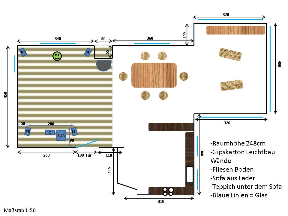

hallo zusammen,
möchte meine raumakustik weiter verbessern und bin nun auf verschiedene akustik paneele aus holz/faser gestossen.
z.b. ladenburger_studio line plus oder lignotrend.
leider konnte ich keine beiträge zum thema finden und bin mir nicht sicher ob die installation solcher akustik elemente zielführend ist?
von decken segeln oder einzel absorber / diffusoren mit rahmen an der decke bin ich abgekommen. gefällt mir optisch nicht.
verspreche mir von den paneel eine reduzierung der nachhall zeit bei gleichzeitigem erhalt des mittel/hochtones durch die diffuse reflektion?
kann man die dämpfende wirkung richtung tiefe frequenzen erhöhen wenn man unter die z.b. studio line plus elemente noch zusätzlich steinwolle verwendet?
decken bereich den ich mir vorstelle hat ca. 20m2 (gestrichelter bereich über den LS)
gibt es hier erfahrungen und anregungen!
gruss
joi

Einfach dicken Teppichboden rein (spart Deckengebastel) und Bassresonanzen mit der Audyssey App (Funktionstüchtigkeit „ohne besondere Gewähr“) für bestimmte Denon/Marantz Receiver rausfiltern. Mal so als Schnellschusstipp reingehauen nach langer Abstinenz hier.

Noch eine Idee zur akustischen Optimierung:
Wie wäre es, das Sofa zwischen Kamin (?) und Eingangstür zu stellen, dann hätten die Boxen ein breitere Stereobasis an der linken Wand in der Zeichnung und hinter den Köpfen gäbe es keine schnellen Reflexionen sondern nur weite „Background-Sphäre“. Und man könnte die Boxen trotz breiterer Stereobasis nahezu in 1:2:1 Abstandsanordnung aufstellen, um die Quermode zu verhindern. die Längsmode wäre quasi schon verhindert durch die „fehlende“ Rückwand und somit der Bass außer vielleicht bei ca. 70 Hz resonanzarm und trocken. Zwischen die Boxen und das Sofa ein großer Teppich und gut ist. Die Boxen dürfen dann insgesamt nahe an die Rückwand damit der Bass nicht zu schlank wird beim Sofa.

Oh, sehe gerade in anderem Foto: Wohnlandschaft statt Dreiersofa, tja ...

Horchidee hat geschrieben:Noch eine Idee zur akustischen Optimierung:
Genau so will ich es letzendlich aufstellen. Macht Akustisch absolut Sinn. Werde ich, wenn es die Zeit zulässt, über die Weihnachtsferien testen. Danke für den Tipp
