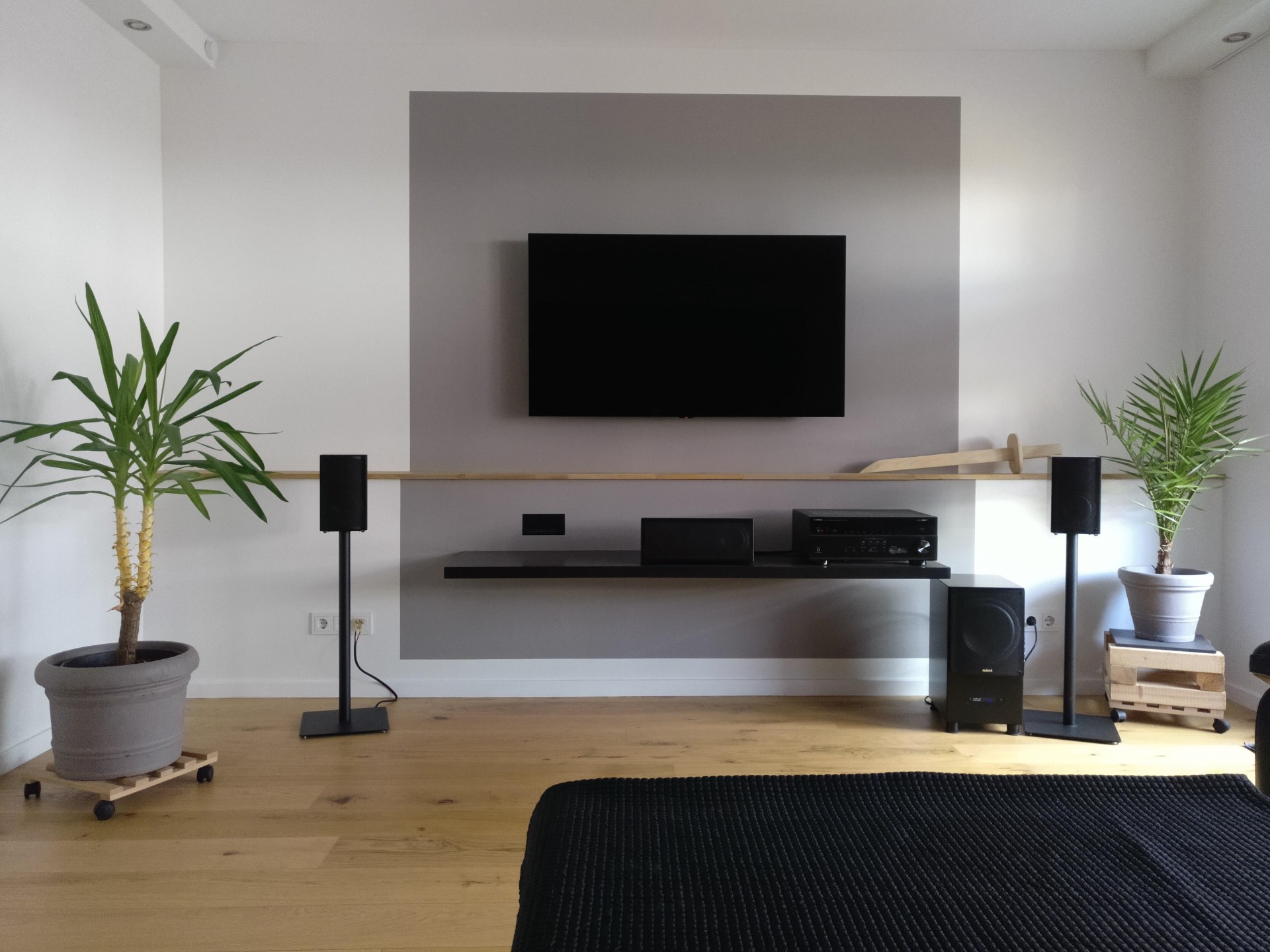

Hallo zusammen ,
ich nutze jetzt seit einer weile folgendes Setup:
4 * NL24 / WS14 als Center / 1 * AW600 / Yamaha RX-V675 / LG OLED 55"

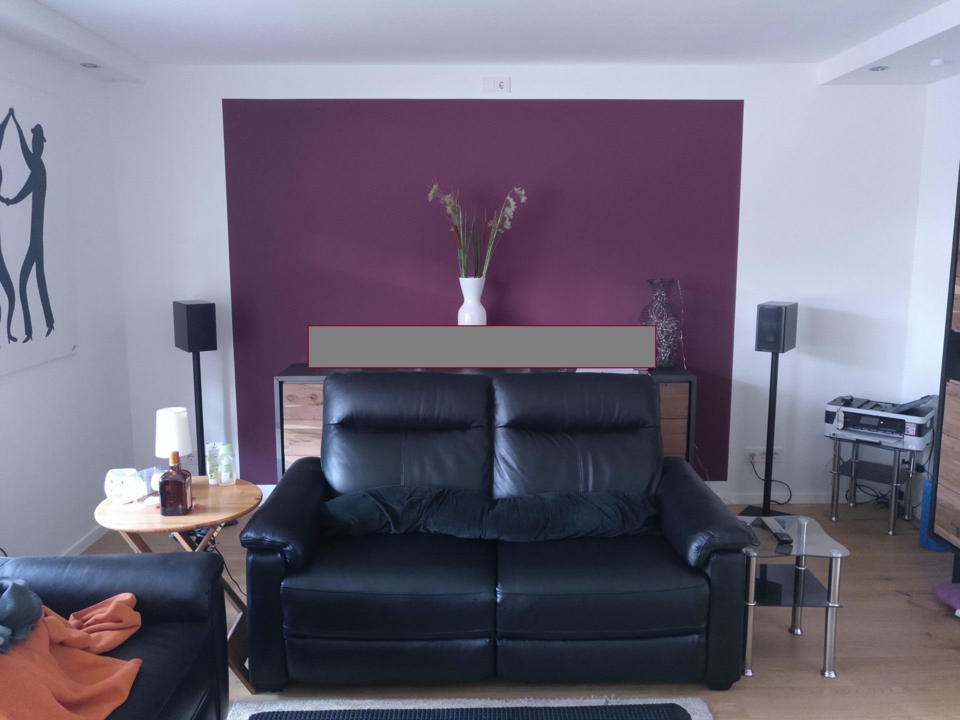

Als erstes der Center. Die WS-14 hing früher in der alten Wohnung aus Platzgründen genau unter dem TV, einen anderen LS konnte ich nicht nutzen wegen der Tiefe.
Aber das war ok und es hat mir durchaus gefallen. Jetzt fehlt mir beim center so einiges. Es klingt dünn, langweilig und irgendwie weit weg.

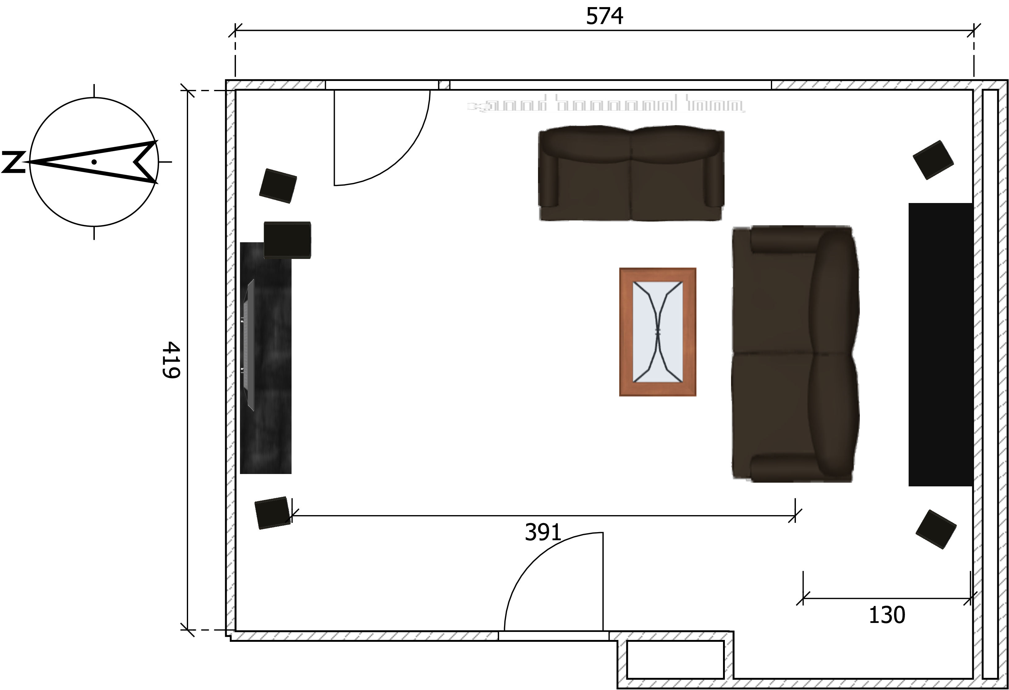

Das zweite Problem ist der Bass. Ich habe viele stellmöglichkeiten aber die Unterschiede sind oft so krass, das es mir schwer fällt den richtigen Ort zu finden.
Mit Unterschied meine ich, das es schon ausreicht wenn das Sofa 20cm verschoben ist. Ich kämpfe immer wieder damit, dass ich entweder in einem totalen loch Sitze
oder es dröhnt unschön. Ob ich am Sofa angelehnt bin oder vorne an der Kante gerade Sitze ist ein wirklich großer unterschied.
Auch ob man links oder rechts sitzt ist ein unterschied.

Zum schluss denke ich über ein Update auf 5.1.2 nach. Dafür muss ich wohl den AVR ersetzen. Liebäugel mit nem Denon 3600, finde diesen aber noch etwas teuer.
Details zum Raum gibt es natürlich auch noch.

Als Center sind NL 64/174 gute Optionen. Für den Bass empfehle ich einen zweiten gleichen Sub vorn und entweder manuelle Einmessung mit richtigem Mikro und PRQ des AVR oder MiniDSP oder automatische Einmessung durch eim AntMode.

mein erster Schritt wäre nun den Subwoofer in eine Ecke zu stellen, die Trennfrequenz auf 100Hz zu setzen,
YPAO Volume zu aktivieren, und dann mal hören ob es etwas besser wird.
Beim ersten Hinsehen fehlt Absorption...fehlt Membranfläche...
Bei 180° Drehung der Einrichtung könnte man die Fronts weiter nach vorne ziehen.

Testweise vielleicht mal den Sub links neben das Hörsofa stellen, da wo jetzt der Schrank steht, vielleicht auf einen Tisch und der Drucker darunter, dann ist die u.U. fiese Längsmode bei knapp 30 Hz „weg“, außerdem die Boden-Decke-Mode bei je nach Deckenhöhe so um die 55-70 Hz (wenn knapp 60 Hz, dann doppelt verstärkt wegen zweiter Längsresonanz).
Und der Sub ist näher an der Abhörposition.
Eine gute Einmessung mit Korrektur von Laufzeiten (cm-Abstände bzw. ms), Phase mindestens für Sub bei empfohlener Übernahmefrequenz von 90Hz muss es am lautesten sein, und Frequenzgang sollten aber immer erfolgen. Dabei die NL24 im Zweifel erstmal nicht auf Dipol schalten.
Man kann auch versuchen, den Center, wenn zuvor auf Vollbereich geschaltet einmal auf small zu schalten.
Ein zweiter Sub ist bei der Raumgröße wie bereits erwähnt auch zur Bassverteilung sinnvoll.
Dass vorne auf der Sofakante z.B. kaum Bass vorhanden ist liegt an der Position zu Raummitte hin, da ist die Bassverstärkung durch den Raum i.d.R. am geringsten.

Oder mal in REW oder bei Hunecke im Raumsimulator die Bassverläufe theoetisch probieren. Bei rechteckigen Räumen funtioniert das recht zuverlässig.

Die Moden sind durch den Raum bedingt. Daran hat die Aufstellung nur einen geringen Anteil. Am besten mit einem Raumsimulator den Aufstellungsort suchen, bei dem möglichst keine oder sehr schmale Löcher auftreten und die fetten Überhöhungen durch AVR oder DSP wieder flach machen. Löcher füllen geht halt nicht.

In der Raumecke solltest du am Wenigsten mit Auslöschungen/Senken am Hörplatz zu kämpfen haben.
Die dröhnenden Frequenzbereiche kann man relativ leicht mit einem Antimode, einem geeigneten AVR, einem EQ usw. bändigen.

einfachste Möglichkeit für (halbwegs) ausgewogene Bassverteilung ist, die Membranmitte des Sub auf Fünftel der Raumlänge, -breite und -höhe zu positionieren

https://www.hunecke.de/de/rechner/lautsprecher.html
Auf die Schnelle mal geschoben wären hinten mittig am Besten Senken zu vermeiden.
