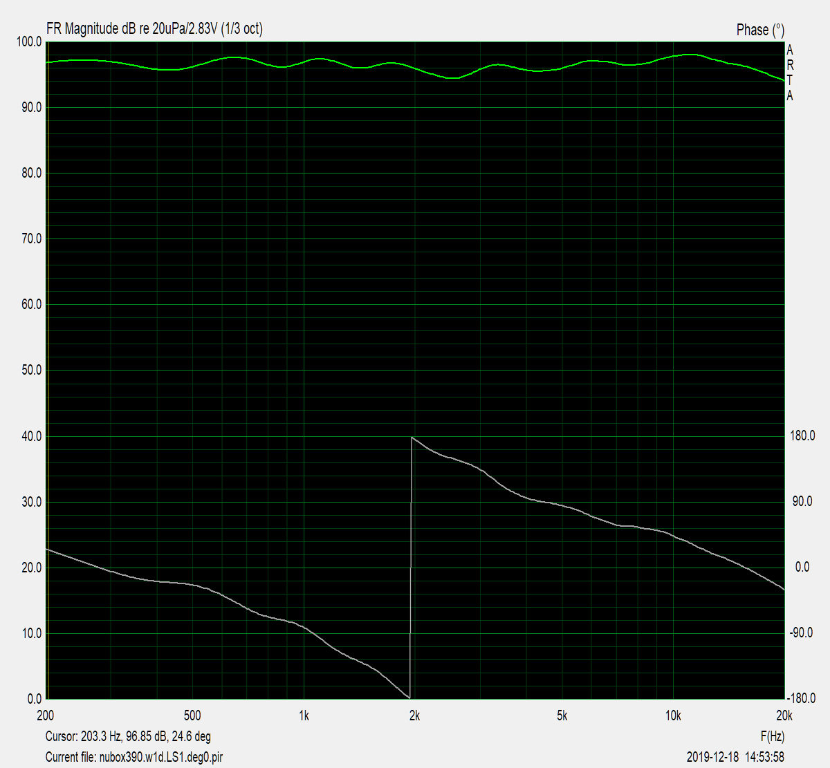

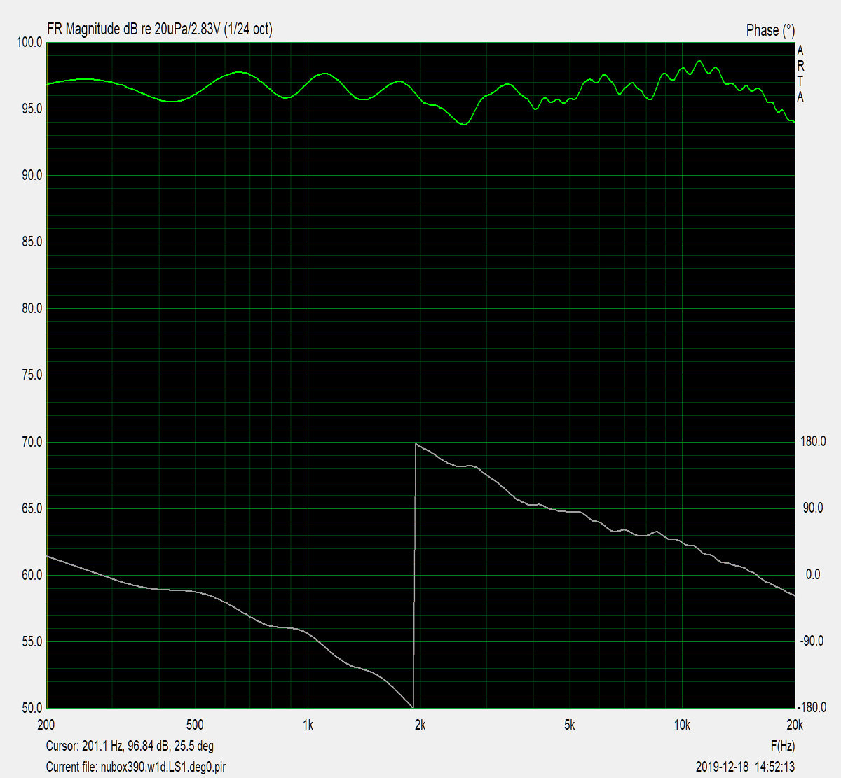

Hier mal das Beispiel einer Nubox390, die für einen Freund repariert wurde. Dieselbe Messung mit unterschiedlicher Skalierung und Glättung.
Achsen-FG angegeben wie es allgemein üblich ist (1/24 Glättung, 50dB Skalierung)
Achsen-FG weniger ehrlich (1/3 Glättung, 100dB Skalierung)
Welchen LS würde der unerfahrene Kunde wohl eher kaufen?
