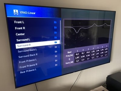

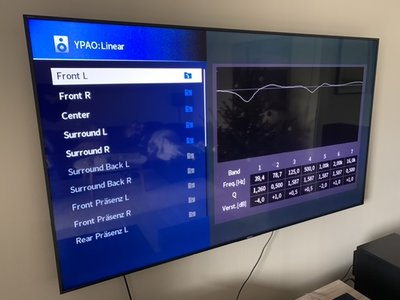

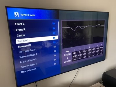

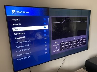

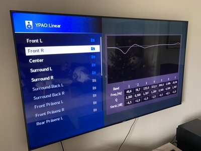

Hier sind mal die Bilder der Einmessung.
Sub wurde vorher mit einem Antimode eingesessen. Der ist komplett gerade.

Nun, hier wird offenbar auf allen Kanälen der Bass reduziert und die Mitten z.T. angehoben. Das erklärt mal einiges. Was nicht klar ist, wie stark die Moden wirklich sind und wie nun der "echte" Frequenzgang am Hörplatz ist. Wenn dir der Klang mit PureDirect besser gefällt, würde ich es so belassen.

die Absenkung FL bei 40Hz entspricht den 4m, die 50Hz auf FR ca 3,5m, sind vielleicht 4m minus Einrichtung, 60Hz auf den Surrounds könnten 2,7m Raumhöhe sein, das alles klingt dann korrigiert natürlich weniger "fett", wird aber wahrscheinlich richtig sein
auf die imho ungewöhnliche, starke Anhebung bei 200Hz am Center kann ich mir noch keinen Reim machen, geht normalerweise von "hohl" in Richtung "matschig" ...
