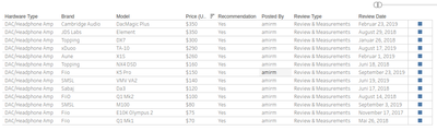

Oder
hier stöbern:
- Filterliste
Re: PC Audio Konvertierung auf cinch
Verfasst: Mi 12. Feb 2020, 18:53
von Zweck0r
Von dem da empfohlenen Behringer UMC204HD gibt es eine noch günstigere Variante (UMC202HD), die zwei statt der vier Ausgänge hat, und keine MIDI-Anschlüsse. Ansonsten dürfte sie baugleich sein.
