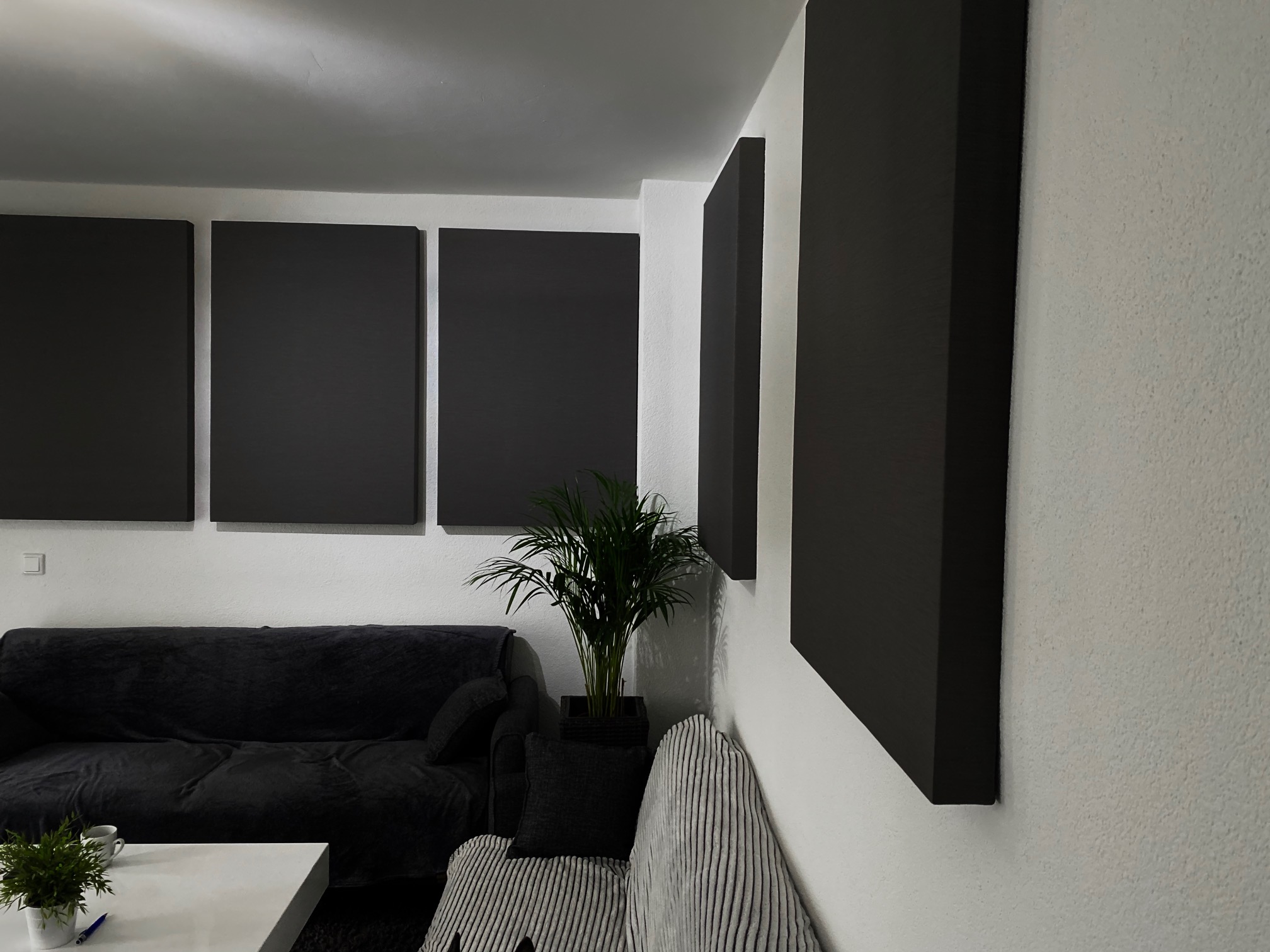

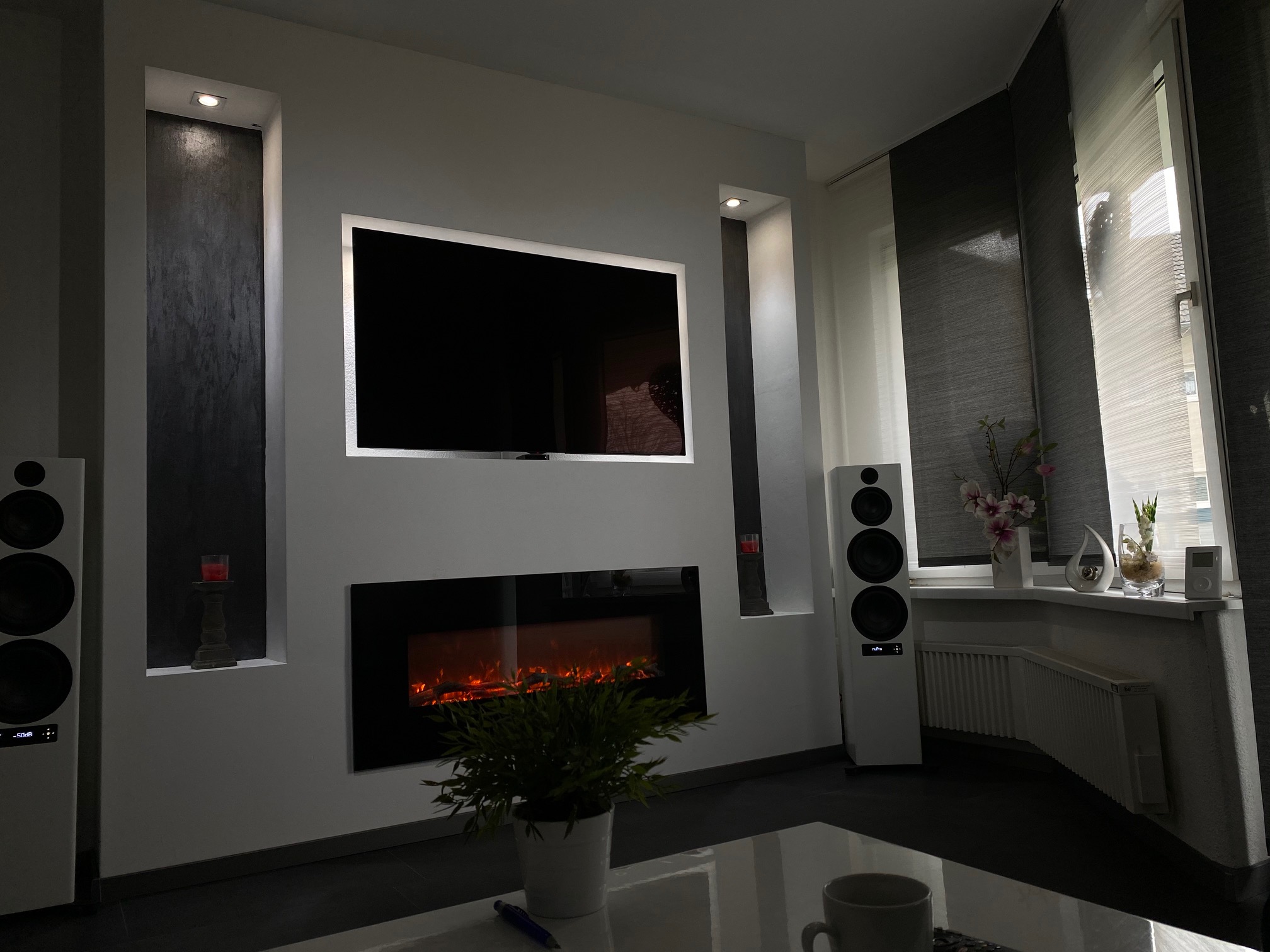

Hallo und vielen Dank für deine Antwort.
Genau das ist der Fall bei mir, wie du es beschreibst.
Bei den Rap Liedern und alles was in die Richtung geht sind gar nicht mal so die Mitten und Höhen das Problem sondern einzig und allein die Bässe.
Die sind mit unter anderem so schlecht gemacht bzw. klingen einfach grauenvoll, da denkt man manchmal die LS kriegen das nicht hin, wa ja vollkommener Blödsinn ist.
Und ja eher ruhigere Lieder mit viel Dynamik klingen richtig richtig schön.
Mein Raum ist ohnehin nicht optimal. Ich kann irgendwie immer nur eine Datei hochladen, ist das normal? Alles andere überschreibt er immer -.-

Super jetzt muss ich jede Datei einzeln hochladen in einem neuen Post, oder ich mache was falsch dann musst du mir mal sagen wie es anders geht :(
