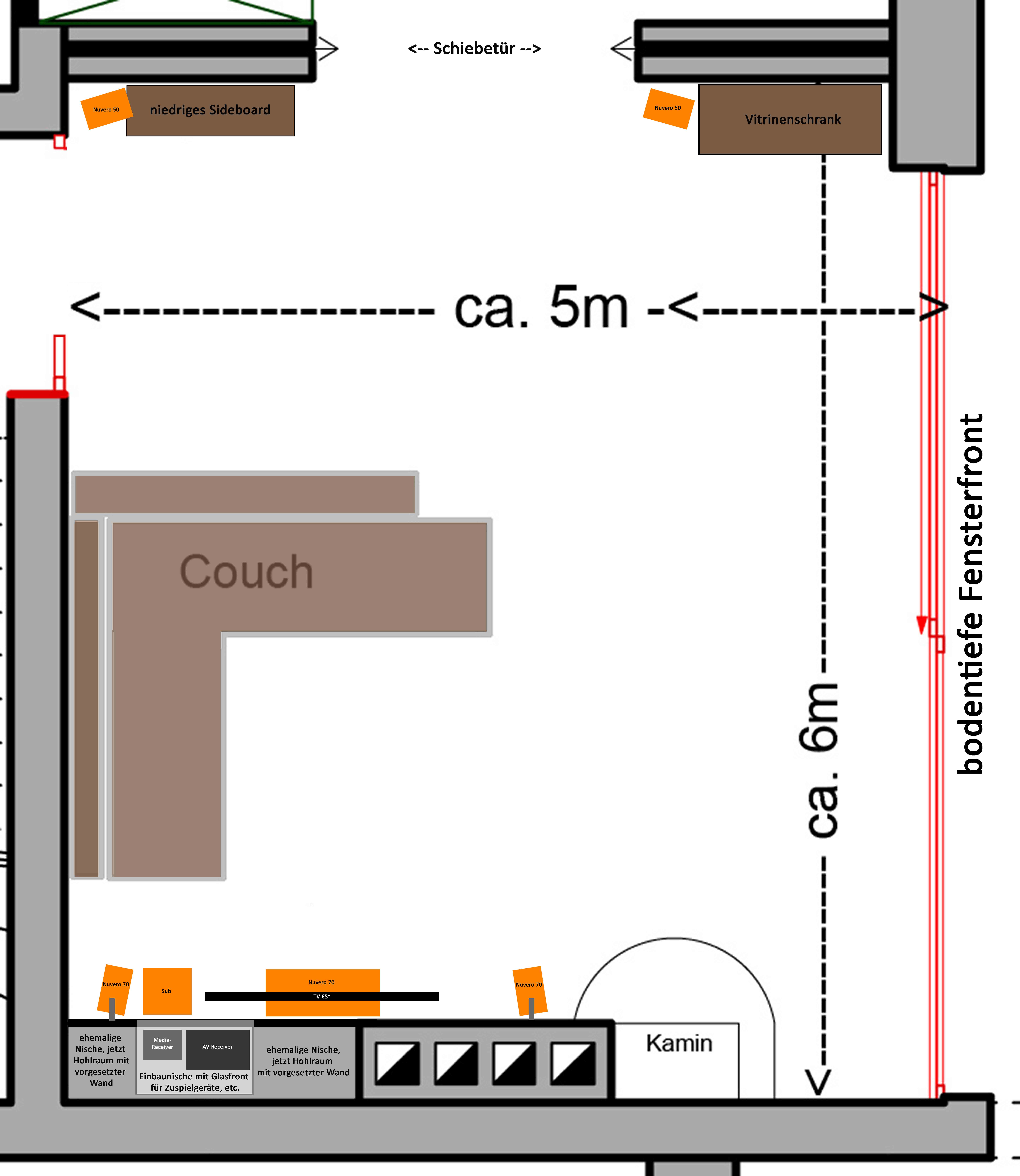

Nun gibt´s also die Rolle rückwärts und ich suche was Passendes für ein neues 5.1-Setup (evtl. 5.2) aus der Nuvero-Serie. Damit es auf den 30 qm aber diesmal etwas Wohnzimmer-tauglicher zugeht, habe ich mir in den Kopf gesetzt, jeglichen Kabelsalat weitestgehend zu vermeiden und dem Raum trotz 5.1.-Anlage eine möglichst aufgeräumte Optik zu verpassen. Deshalb ist es mein Ziel, die drei Front-LS (Nu 70)und die beiden Rears (Nu 50) direkt an die Wand zu montieren. Auf ein Lowboard möchte ich möglichst ebenfalls verzichten, die Zuspielgeräte, sonstige Technik und Kabel sollen in einer Einbaunische hinter einer kl. Glastür verschwinden. Hierzu wird eine bauseits vorhandene wandhohe Nische zwischen Kamin und rechter Wand (wieder) geschlossen und mit einem kleinem Einbauschrank für die Geräte versehen (siehe Skizze).

Ist es - bei meiner Nutzung - einfach nur unvernünftig und Geldverbrennerei, wenn ich drei Nu 70 als Front-LS direkt an die Wand montiere (Plus 2x Nu 50 plus 1x Sub)?
Wäre ich wirklich gezwungen, die Nu 70 bei Wandmontage derart klanglich zu kastrieren, dass sie KEINERLEI Mehrwert gegenüber den Nu 50 als Front-LS bieten?
Ließe sich (für meine Nutzung) ein sehr gutes (wenn vielleicht auch nicht optimales) Ergebnis mit den Nuvero 70 direkt an der Wand erzielen (möglichst mit offener BR-Öffnung), wenn ich elektronische Klangkorrekturen mit einplane? Hier habe ich aber noch keine Ahnung von, hab nur was von NuControl, Antimode, DSP etc. gelesen, kann das aber noch nicht richtig einordnen. Ach ja - und ein Denon mit Audissey 32 ist eingeplant.

entsprechend entzerrt spricht aus meiner Sicht nichts gegen die NV 70, mit der NV 50 holst du dir Disharmonie in die Front, würde ich nicht machen.
Da du sowieso einen Sub einsetzt kann man ja entsprechend trennen, so das die NV 70 zusammen mit dem XT 32 keine Probleme machen (werden).
Antimode braucht man hier für die NV 70 nicht, auch kein NuControl,
Antimode höchstens für den Subwoofer, sollte hier die Regelbarkeit des XT 32 nicht ausreichen, was nicht sooo oft vorkommt.
Vom Sitzplatz aus gesehen an der rechten Wand sollte man mit einem Absorber frühe Reflexionen vermeiden, nicht zu klein und breitbandig wirkend.

Erst mal danke für die ermutigende Rückmeldung! Die beiden Nuvero 50 hatte ich als Surrounds eingeplant, also hinten. Vorne sollen nur die drei Nuvero 70 hängen.

Stimmt, die Rears sind schon ziemlich weit hinten, doch das war damals mit meiner ELAC-Anlage fast genauso - da standen die Rears auf Boxenständern direkt an der Wand. Trotz der etwas großen Entfernung und der nicht ganz symmetrischen Aufstellung der hinteren Boxen (wegen des Durchgangs an der Schiebetür) war ich mit dem Surround-Effekt recht zufrieden. Hoffe mal, dass das mit den Nu 50-ern hinten an der Wand nicht schlechter wird.

in deiner Raumsituation bist du mit 5x nV50 und 2 ordentlichen Subs imho wesentlich besser beraten, dazu ein deutlich besserer AVR, bestenfalls mit Dirac und, wenn du da nicht viel Zeit und Energie investieren willst, mit professioneller Installation, das bringt ein eklatant besseres Ergebnis ...
das Hauptproblem ist die einseitige Wandnähe und die fehlende Raumsymmetrie, mit "mächtigeren" LS machst du die Lösung nur noch schwieriger und teurer, aber, vorsichtig ausgedrückt, leider nicht besser ...

Ich würde es mit den 70ern auf jeden Fall probieren, die haben für mich den feineren Mitteltonbereich (OK das Auge hört ja immer im Hörstudio in SG mit). Vorausgesetzt ein gutes Einmesssystem wie Dirac bügelt die Bassüberhöhungen weg. Der unsymetrische Raum ist ein Thema. Ich habe die "akustische Grösse" meines auf einer Seite offenen Raumes mit Absorbern an der Decke reduziert. Das klappte ganz gut.

Die 70 gehören für mich nicht an die Wand, dafür sind sie viel zu schade und zu auch zu potent. Da wird dir nur eine gute DSP Lösung helfen, bzw. Subwoofer mit früher Trennung.
Da du für Musik weniger übrig hast, ist das Geldvernichtung.
Die 50 sind da schon eine gute Idee. Problem: als Center ist die 70 erheblich besser. Das ist die Krux an der Sache.
Was auch gehen würde: nuLine 24 und 2 ordentliche Subwoofer.
