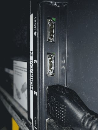

Hallo alle zusammen!
Gerade eben habe ich die Soundbar AS-225 bekommen. Leider habe ich aber ein Problem, da die Soundbar keinen Ton rausgibt.
Ich habe versuchtt die Soundbar an den TV LG 55LM960V anzuschliessen. Ich habe den HDMI Kabel an den HDMI-Port am TV angeschlossen,in den Einstellungen habe ich beim TV "Smartlink" eingestellt.
Ich habe den HDMI Kabel vom PS4 genommen - da steht E321011 AWM 20276 VW-1 LUXSHARE-ICT.
Zusätzlich auch den mitgelieferten Lichleiterkabel am TV angeschlossen.
Aber ich bekomme keinen Sound.
Was mache ich falsch?
Hat jemand solchen oder ähnlichen TV und kann mir da weiter helfen?
Vieleicht ist es der HDMI Kabel?
In der Anlage auch einige Fotos von den Ports vom TV.
Danke.

Ja, ist am HDMI port 1 angeschlossen, im TV ist PCM eingestellt, aber es geht nicht über HD MI. Merkwürdidg, aber auf dem TV ist der ARC ein HDMI IN
![🤔](//cdn.jsdelivr.net/gh/twitter/twemoji@latest/assets/svg/1f914.svg)
, nicht out, vieleicht geht es deswegen nicht. Aber mein Sohn hat einen neuen Samsung smsrt tv, da gibt es auch nur einen HDMI in arc port.
Kann ich mir beim besten Willen nicht vorstellen. Der ARC wurde entwicklelt, um Tonsignale vom TV zum AVR oder zu einer anderen Quelle wie eine Soundbar zu schicken.
ddk hat geschrieben: So 22. Nov 2020, 21:08
Das ist normal, dass ein TV nur einen HDMI-Port mit ARC hat.

Moin, die HDMI-Ports der TVs sind korrekterweise mit "HDMI in" bezeichnet, weil die Hauptfunktion die Entgegennahme von Bild und Ton ist
![Smile :-)](./images/smilies/icon/smile.gif)
. Der Zusatz "arc" für Audio Return Channel weist darauf hin, dass zusätzlich das im TV erzeugte Audio-Signal über diesen Anschluss ausgegeben wird.
