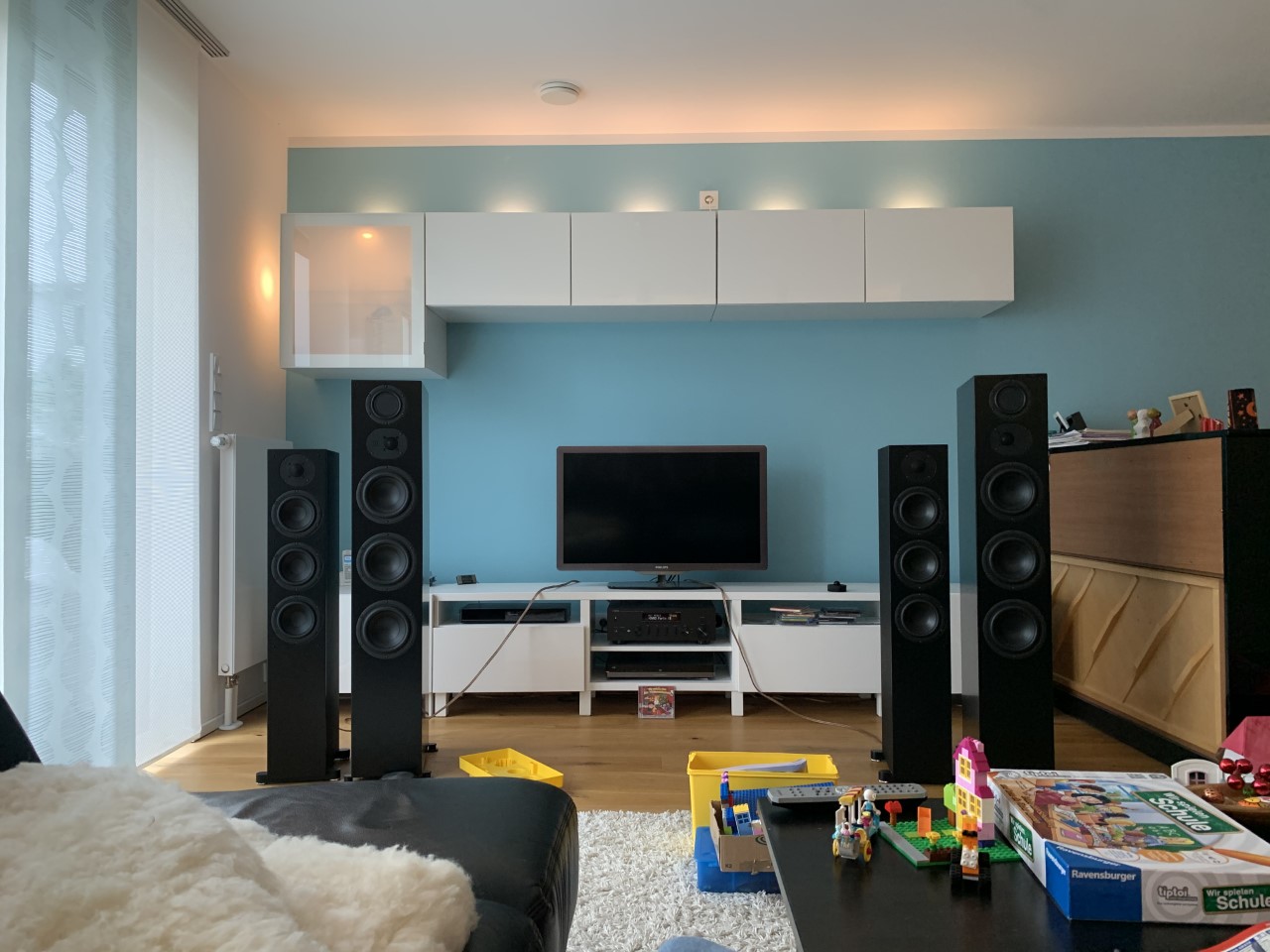

vielen Dank für eure Rückmeldungen! Ich hab euch hier mal ein Bild von der Aufstellung im Wohnzimmer gemacht. Hinter dem Sofa ist die Wand vollständig mit Billy-Bücherregalen "optimiert". Hör- und Boxenpositionen stehen ungefähr auf 1/5 der Längsrichtung.
Die Messung (2. Bild) ist mit der App "Analyzer" und einem Iphone XR gemacht. Blau = Nubox 513, Grün = Nuline 334 (Schalter in Neutralstellung, keine Stopfen in den BR-Öffnungen) mit 1dB Pegelausgleich zugunsten der 513. Man sieht, dass die 334 im Bass ca. 2-3 dB lauter ist. Ja, das kann man gut mit dem Bassregler ausgleichen (beim R-N 602 stufenlos, der R-N 303D schaltet in diskreten Stufen, aber auch hier ist die erste Stufe ca. 2dB @ 50Hz runter, das passt ungefähr.)
Ansonsten fällt die Raummode bei 31 Hz auf.

Auch mit dieser vermutlich nicht ganz genauen Messung mit dem Handy sieht man sehr gut: Da ist eine 15-20dB Überhöhung im Bass bei ca. 33-35Hz. Vermutlich die erste Längsmode. Die dickt den Bass erheblich auf und es dröhnt im Raum, wenn die Frequenz getroffen wird. Die 2. Längsmode ist bei der doppelten Freuquenz noch mal als halb so starke Überhöhung bei 65-70Hz zu sehen. Beides zusammen wird den Bass im Raum unangenehm dröhnend machen. Noch mehr Bass durch den größeren LS macht es noch unangenehmer. Wenn der Sitzplatz nun noch nah an der Rückwand ist, kommt nur noch Brei an.
Um die 80Hz ist eine recht starke Senke. Vermutlich durch Messung in der Mitte des Raumes bei Auslöschung durch 1. Quermode und evtl. zusätzliche 1. Vertikalmode. Für bestmögliches HiFi scheint der Sitzplatz so auch nicht optimal zu sein.
Überhöhungen im Frequenzgang kann ein AVR mit guter Einmessung (Audyssey XT32 od. Dirac) oder ein manueller (z.Bsp. MiniDSP) oder automatischer DSP (z.Bsp. AntiMode 2.0) glattbügeln. Für einen DSP muss es die Möglichkeit des Einschleifens zwischen Vor- und Endstufe geben. Geht zum Beispiel mit auftrennbarem AVR oder klassisch bei Verwendung einer externen Endstufe.
Ich würde wohl nach einem gebrauchten Denon AVR mit XT32 (X-3x00) Ausschau halten, wenn es günstig sein soll.
Das mit der Mitte des Raumes verstehe ich nicht, die Messung ist ja statisch am Hörplatz auf dem Sofa erstellt. Wie gesagt ca. 1,1m (und damit 1/5 der Länge) von der Rückwand entfernt. Was man auf dem Foto nicht sieht: nach rechts ist der Raum offen: hinter dem Klavier kommt noch das Esszimmer und dahinter ebenfalls offen angeschlossen Küche und Flur zur Haustür. Gesamtbreite ca. 11,5m. Ich werde man schauen, wie sich die Überhöhung bei 33Hz verändert, wenn ich mit dem Hörplatz etwas in den Raum wandere.
Für Mini-DSPs reicht eine analoge Auftrennbarkeit? Oder muss das Signal digital raus und reingeben werden?
Da ich einige Yamaha Geräte habe und gelegentlich MusiCast nutze: wie ist das YPOA von Yamaha? Da brauche ich keinen AVR (von dem ich die meisten Kanäle nicht nutze), sondern da gibt ja noch den R-N 803D (Stereo Network Receiver).
Wie ist das bei XT32: Kann man da die Korrektur auch noch manuell editieren? (bei YPOA geht das meines Wissen nicht)

Die Senke könnte auch die 1. vertikale Mode (Raumhöhe) sein. Bekommt man nur durch Messungen seitlich bei gleicher Höhe und in der Höhe versetzt an gleicher Stelle raus.
Yamaha YPOA ist schwach in der Basskorrektur. Dafür kann man meines Wissens mit dem GEQ nachkorrigieren. Meist passen die Bänder aber nicht auf die Moden. Da würde ich eher einen kleines Yamaha Gerät nehmen mit Pre-Out und eine Endstufe nutzen.
Denon/Marantz mit XT32 kann Bass sehr gut begradigen. Erlaubt aber anschließend keinen Eingriff per EQ mehr. Nur noch Loudness (DynEQ) und Kompression (DynVol). Entweder es passt oder nicht.
