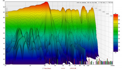

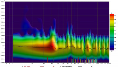

Hallo Forum.
Nachdem der generelle Wohnheimkinoumbau abgeschlossen ist, geht es nun ans grobe Feintuning, Eingezogen sind 2x nuVero 140 und 3x nuVero 70. Weitere 4 nuline WS-14 komplettieren das Atmos-Setup. Als Receiver dient ein Marantz SR8012. Hinter dem Sofa steht ein derzeit arbeitsloser Klipsch R-115 SW. Der Sub ist deswegen arbeitslos, weil ich einerseits die 140 in der Front habe und andererseits eine Auslöschung zw. 25 und 35 Hz vorhanden ist. Die nuVeros 140 in der Front fabrizieren mit dem Raum einen breiten Dip am Hörplatz zwischen 52 und 100 Hz. Nun bin ich, wie viele andere, eingeschränkt bei der Aufstellung und muss und will mit den Gegebenheiten klarkommen und diese optimieren. Der Subwoofer und auch die Veros können aufgrund verschiedener Gegebenheiten (Leinwand, Sofa, Raumgeometrie) nur sehr eingeschränkt verschoben werden.
Da der Subwoofer hinten an der Wand steht, wollte ich heute mit einem Delay und dem invertierten Signal über einen vorhanden miniDSP den Klipsch als Saugwoofer einstellen, leider kann der kleine miniDSP aufgrund fehlender Rechenpower nur 7,5 ms, die bei 4,5 m Raumlänge natürlich nicht reichen. Shit - also evtl. die HD-Variante bestellen.
Nun zu den Fragen, die mich beschäftigen. Wäre folgende Vorgehensweise zielführend: Der miniDSP kommt über Y-Kabel an den Pre-Out des Marantz Receivers und von dort geht es in den Subwoofer. Im miniDSP HD wird das Signal invertiert und um 13,1 ms verzögert und anschließend wird über Try and Error der korrekte Pegel eingestellt. Nachdem hoffentlich im relevanten Bereich eine Verbesserung eingetreten ist, wird Audyssey darüber gebügelt. Was meint Ihr dazu? Gibt es einen gänzlich anderen Weg? Habe ich einen Denkfehler? Welchen Lowpass sollte man nun idealerweise einstellen? 100 Hz?
Die zweite Möglichkeit und bei weitem unsaubere Möglichkeit wäre sicherlich, den Subwoofer einfach zw. 50 und 100 Hz mit steiler Trennung einzubinden. Der enorme Vorteil eines günstigeren Abklingverhaltens würde dann natürlich flöten gehen.

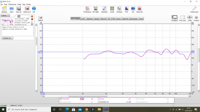

Re: Vorgehensweise Absorber-Subwoofer im Heimkino

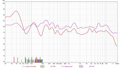

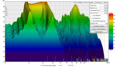

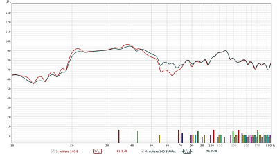

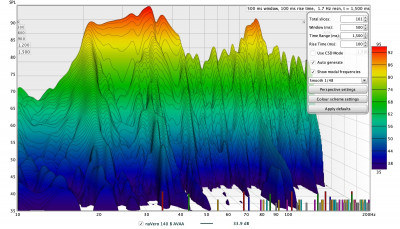

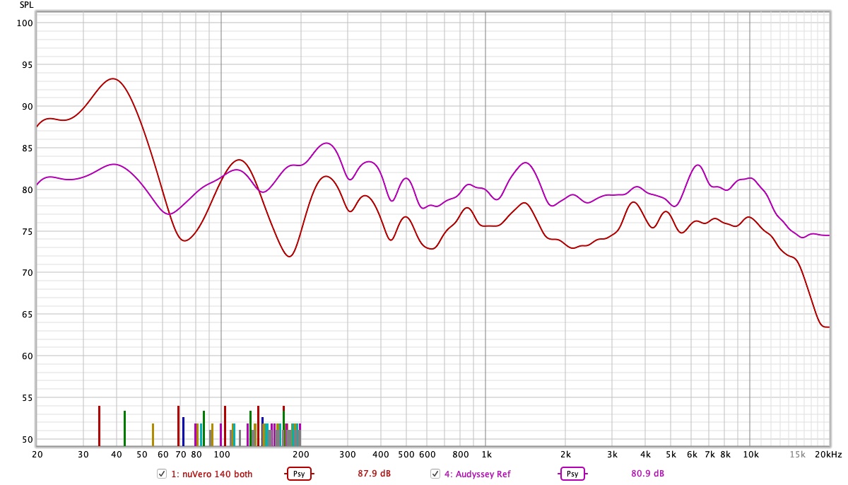

Mir kam jetzt noch eine Idee zum Testen, bis der miniDSP da ist --> Den Subwoofer zu den Mains einpegeln, an die Pre Outs des Marantz und einfach mal Audyssey XT32 machen lassen. So eine ähnliche Konfig hatte ich mal mit Dirac im (um einiges kompromissloser gestalteten) Musikzimmer am Laufen. Das hat natürlich nichts mit Absorption zu tun, aber wer weiß.

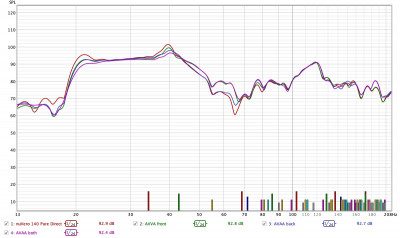

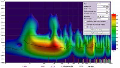

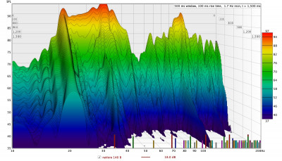

Auf dem Bild ist mal die aktuelle Situation mit der Glättung Psychoacoustic dargestellt, einmal unbehandelt und einmal mit Audysseykurve "Reference". Mir geht es um das breite Tal nach der 40Hz-Mode.

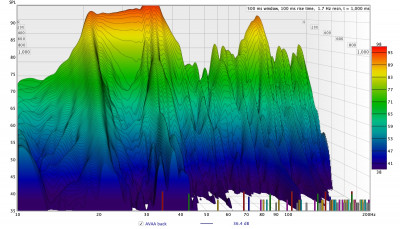

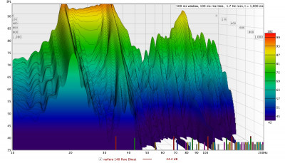

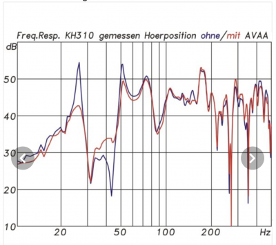

Heute wurde zusätzlich zum miniDSP (vorerst) eine aktive Bassfalle beim Thomann bestellt, die PSI Audio AVAA C20. Ergebnisse des Hunecke-Rechners und des Room Sim in REW ergaben genau im rechten Eck hinter der Hörposition, dort wo noch der Subwoofer steht, die günstigste Stellmöglichkeit. Dort soll der PSI Audio vorerst platziert werden.
Zum AVAA gibt es einige interessante Videos zur Wirkungsweise und nicht minder interessant zur Entstehung des Projektes:
