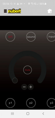

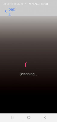

Ja das ist mir auch aufgefallen, nach Recall eines Preset werden die EQ Settings von der App nicht neu eingelesen. Ich bin ja ja schon von anderen Hifi Firmen keine guten Apps gewöhnt, aber so gut wie die Nubert Lautsprecher auch sind, so schlecht ist die App. Auch wird diese nicht mal an die Display Auflösung angepasst, was dazu führt, dass teilweise in den Beschriftungen Zeilenumbrüche vorkommen (siehe "back" im ersten Screenshot) oder die Buttons nicht wirklich symmetrisch angeordnet sind (siehe Preset Buttons und die Buttons oben).
Auch dieses ständige Reconnecten und Nachladen sowie die Steuerung nur eines Lautsprechers ist schon wirklich eher Jugend forscht.

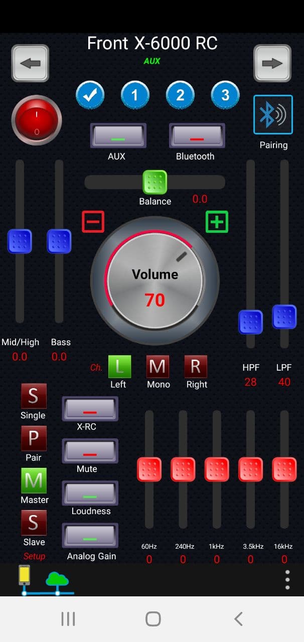

Aufgrund dieser Tatsache, habe ich mal ein MQTT/BLE Gateway für die nuPro X-Series entwickelt, welches es zumindest ermöglicht die nuPro-X Serie auch in Home-Automation Systeme einzubinden oder aber auch mit einer MQTT Dashboard App sich relativ einfach eine einfache App zusammen zu klicken, die auf die eigenen Bedürfnisse angepasst ist. Damit können alle Lautsprecher ohne ständige Reconnects gleichzeitig gesteuert werden. Man kann auch unterschiedliche Pairing Situationen automatisiert herstellen, z.B. für Filme ein 5.1 Setup (Front-R mit Rear-R und Front-L mit Rear-L) und für Musik Stereo (Front-L mit Front-R und vielleicht noch den Center dazu). Auch werden beim Ändern von Presets die relevanten Einstellungen automatisch aktualisiert. Das Setup ist natürlich etwas komplexer als nur eine App aus dem App-Store runterladen und somit auch nicht für jede Zielgruppe geeignet. Mir gibt es aber die Möglichkeit meine nuPro-X LS in meine Home-Automation zu integrieren, so dass je nach Status meiner Endgeräte bestimmt Einstellungen automatisch vorgenommen werden. Ein zusätzliches MQTT Dashboard, also quasi eine Alternativ-App auf Android kann dann so aussehen:

Ich habe einen RaspberryPI Zero W genommen und in Python ein Gateway entwickelt, welches auf der einen Seite Bluetooth Low Energy mit den Lautsprechern spricht (und zwar mit allen gleichzeitig, bei mir 3 Stück) und auf der anderen Seite per MQTT Kommandos empfängt (z.B. Lautstärke Änderungen) bzw. Statusnachrichten (z.B. Änderungen, die man per Fernbedienung oder am Lautsprecher vornimmt) sendet. Das ist eigentlich die zentrale Kommunikationseinheit, die dauerhaft mit den Lautsprechern per BLE verbunden ist und und auf der anderen Seite per TCP/IP steuerbar ist.
Der App ist dann mit VirtuinoMQTT gemacht (downloadbar aus dem Google PlayStore). Dort kann man dann verschiedene graphische Elemente platzieren und diesen dann MQTT Befehle zuweisen. Das funktioniert bislang super stabil, für alle LS gleichzeitig ohne irgendwelche Verzögerungen mit Hin- und Rückkanal. D.h. auch wenn man Fernbedienung eine Einstellung ändert wird sie sofort in der App reflektiert.
Mein Hauptziel war aber, die LS durch Homeautomation Systemen wie Edomi, OpenHab, NodeRed, ioBroker, etc. steuerbar zu machen. Da MQTT für solche Integration quasi der defacto Standard ist, habe ich dies auch für die nuPro Anbindung verwendet.
