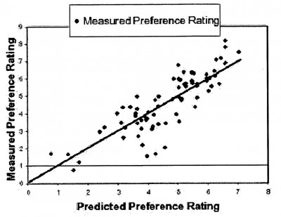

Ich weiß nicht ob es technisch realisierbar ist. Also was die Mindestanzahl an Lautsprecher-Messungen und Bewertungen ist, bis ein selbst-lernender Algorithmus sinnvolle Pattern aufzeigen kann. Wenn die Anzahl bei zehntausend liegt, ist es eher nicht realisierbar :wink:
Dass es eine klare Korrelation zwischen Frequenzgangmessungen ("Spinorama", CTA-2034-A) und der Bewertung von Lautsprecher in Hörsessions gibt, ist nichts Neues (siehe z.B. Floyd Toole's Vortrag auf Youtube).
Bei dem "statischen Algorithmus" von Sean Olive gibt es vereinzelt deutliche Abweichungen von vorhergesagter Bewertung zur Bewertung im Hörtest.
Source: METHOD FOR PREDICTING LOUDSPEAKER PREFERENCE, Patent, Inventor Sean Olive
Bei so einem Algorithmus geht es aus Sicht der Industrie natürlich in erster Linie darum ein Vorhersageinstrument für den bestmöglichen Absatz eines Lautsprechers im Massenmarkt zu schaffen. Dafür ist eine gute Korrelation schon ausreichend, es muss nicht jeder einzelne Lautsprecher treffend vorhergesagt werden, es reicht wenn ein LS mit einem optimierten "Messprofil" treffend vorhergesagt wird.
Was ist mit den "persönlichen Präferenzen, individueller Erfahrung, etc"?
Die starke Korrelation zeigt, dass diese in den meisten Fällen nur Einbildung ist. So wie auch jeder glaubt er sei immun gegen die psychologische Manipulation durch die Werbeindustrie, Populisten oder "Mental-Magier". Auch beim Thema Lautsprecherklang gibt es so etwas wie "allgemeine Präferenzen". Was irgendwie logisch ist, da zwar jeder individuell hört (jedes Ohr ist schon anatomisch verschieden), aber eben individuell jeder weiß wie Kirchenglocken, Blätterrascheln, menschliche Stimmen, Instrumente... zu klingen haben. Wenn ein LS das nicht "natürlich" wiedergeben kann, wird jeder diesen LS schlechter bewerten.
Die "Ausreißer" in den Vorhersagen zeigen aber, dass noch viel Platz für Optimierung vorhanden ist und genau da würde ich vermuten, könnte mittels KI eine deutliche Verbesserung erzielt werden.
Die Präzision einer solchen Vorhersage wird aber natürlich niemals zuverlässig für jeden Einzelnen funktionieren - da ist dann doch noch der Raum für "persönlichen Präferenzen, individueller Erfahrung, etc" :wink:
