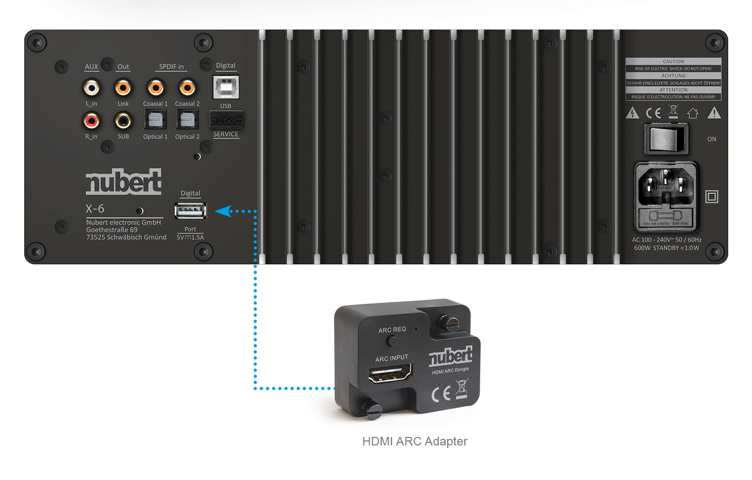

ich habe noch ein Lightning zu USB A Kabel Zuhause, welches ich zur Datenübertragung iPhone<->PC nutze.
Ich habe dieses in den USB Port (wo vorher der HDMI Adapter angeschlossen war) der Nubert gesteckt.
Allerdings wurde kein Audiosignal an die Nubert weitergegeben.
Als Quelle wurde „USB“ sowie „Port“ getestet.
Falsches Kabel? Falscher Port an der Soundbar?

Hallo, dafür wäre ein USB-B Kabel notwendig (wie es bei Druckern verwendet wird) und der Eingang „usb“. Dann kann man den USB-DAC der Soundbar nutzen. Mit dem USB-A Port verstehen wir nur die Signale unserer eigenen Adapter.
