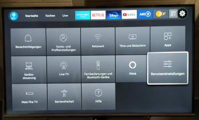

Hallo Kenobis,
Danke für deine Hilfe, aber:
Kenobis hat geschrieben: ↑Do 30. Sep 2021, 11:58
Suche mal nach Optionen in den Einstellungen des Firestick und Deaktiviere die automatischen Aktualisierungsraten.
Bei meinem Stick gibt es keinen Punkt "Einstellungen"
In welchen Menupunkt muss ich.
