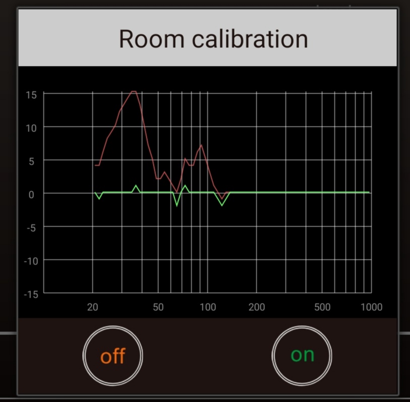

Hier übrigens, mal die Diagramme der Kalibrierung:
Linke Seite wie auf dem Bild oben:
Rechte Seite, hinter Tür:
Kann jemand was damit anfangen?

Ich würde ihn links stehen lassen, zumindest nehmen sich beide korrigierten Kurven nicht viel.
Wo hast du denn eingemessen, auf dem Hörplatz, und auf welcher Lautstärke des Subs?
Die rote Kurve gibt die Messung vor die Kalibierung an, die grüne danach.
Erhöhungen sind leistungstechnisch immer besser zu korrigieren, klingt logisch, da ja nix verstärkt werden muss wie bei einem Bassloch...
Lass dich nicht verwirren von den 50Hz und runtergehen, und wieso eigentlich runtergehen, du hast bei 50Hz ne minimale Erhöhung von 2 -2,5 dB auf beiden Positionen (immer rote Linie verwenden) - wie gesagt, deine korrigierte Linie schaut traumhaft aus - hoffe du hast wirklich auf der Hörposition eingemessen.
