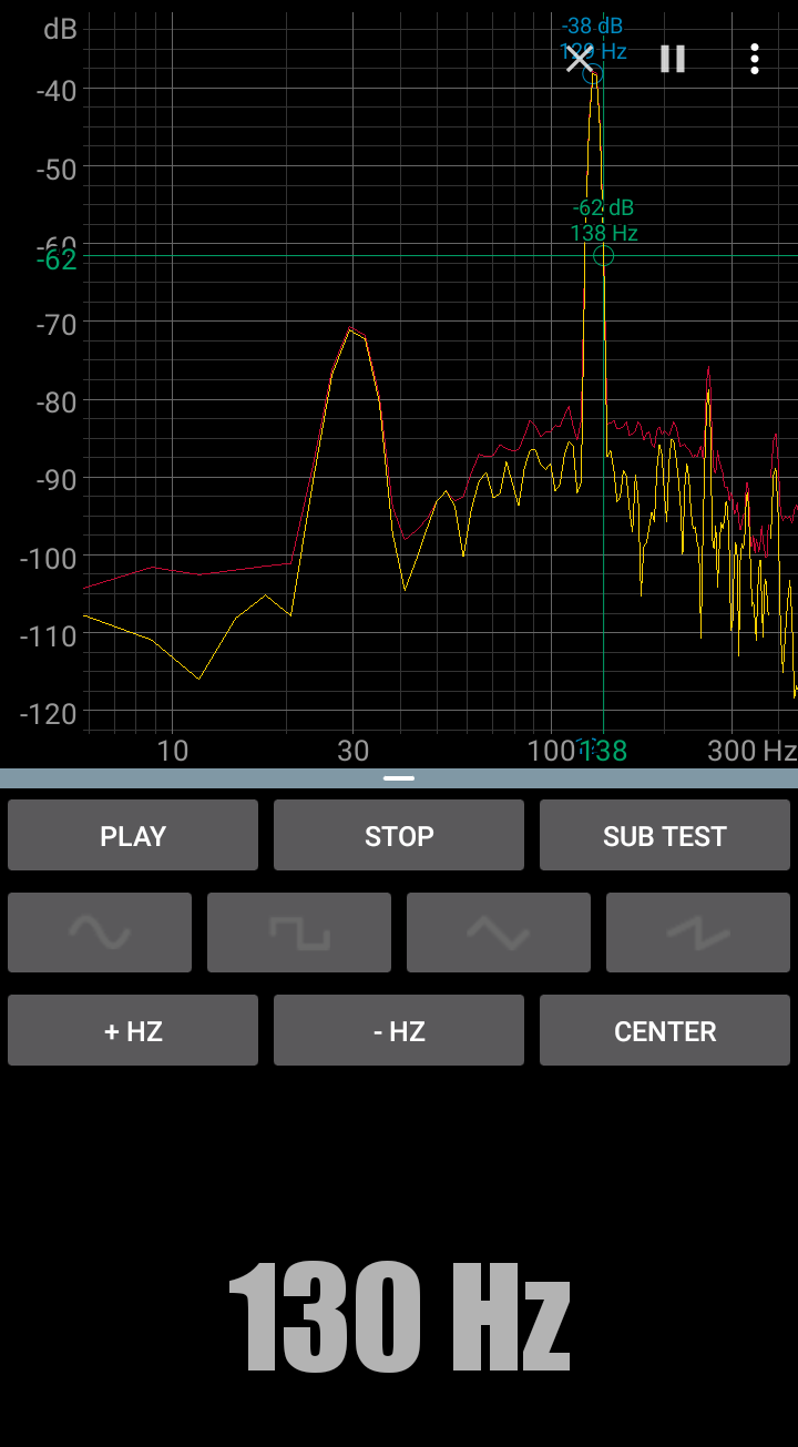

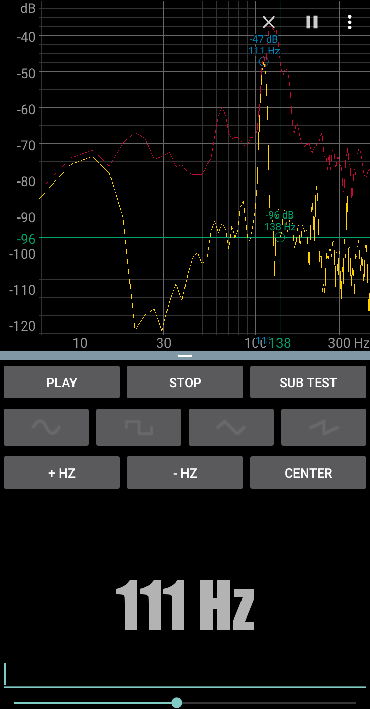

Ein Punkt ist mir aber nicht ganz klar geworden und betrifft diese beiden (hausbackenen) Messungen:
Ich weiß, dass ich eine Mode bei etwa 35 Hz habe, verstehe aber nicht ganz, wie dort offenbar ein Ton entsteht, obwohl eine völlig andere Frequenz wiedergegeben wird. Und das auch nur genau um 130 Hz, gleiches entsprechend mit ca. 110 Hz und dem gleichzeitigen "Schallereignis" um 10-15 Hz. Wie kann sowas entstehen? Ich bin davon ausgegangen, dass die 35Hz-Mode nur dann zum Tragen kommt, wenn auch irgendwo 35Hz ausgegeben werden. Ich sehe auch keinen wirklichen Zusammenhang zwischen 35 und 13. Wenns denn wenigstens das 2 oder 4fache wäre, aber so? Vielleicht kann mich jemand auf die richtige Erklärung verweisen, bin akustisch nicht so bewandert.

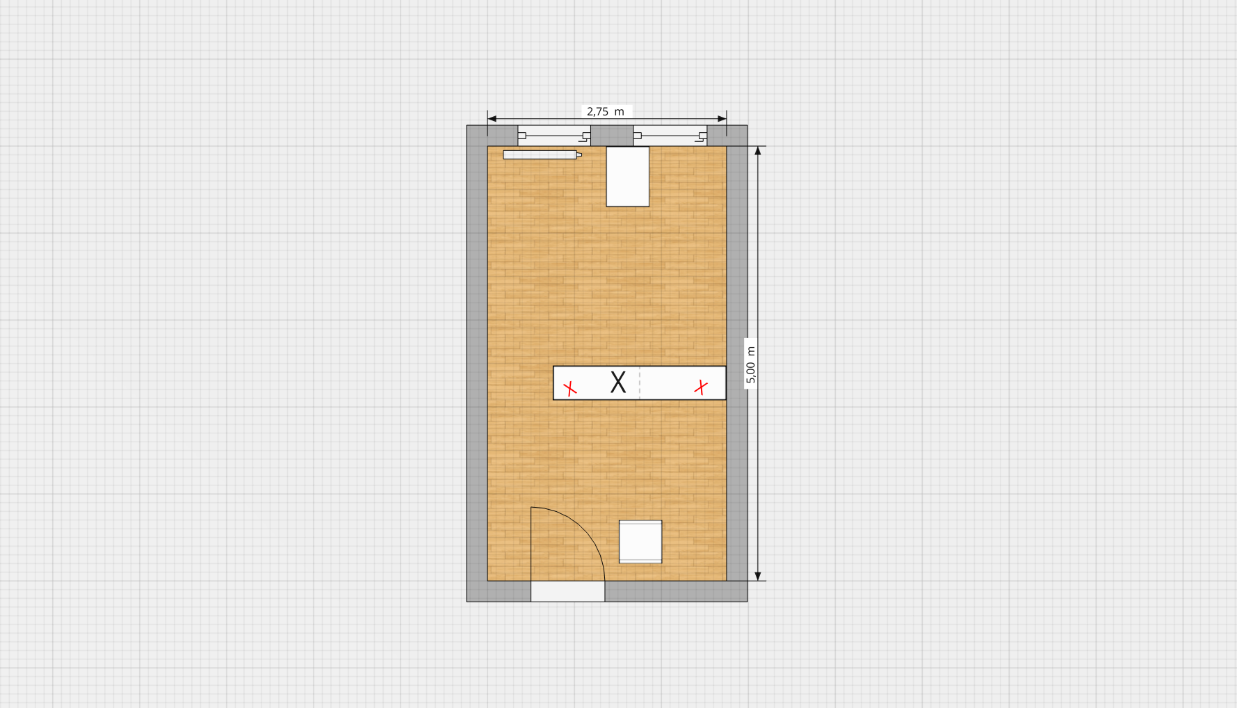

Ich habe auch mal eine Raumskizze angelegt falls das hilft, Raumhöhe 2,33 m:
Der Raum ist tatsächlich fast komplett leer bis auf diverses Kinderspielzeug, einen Kindertisch und ein paar Sportgeräte. Es ist lediglich als Raumteiler noch ein niedriges Holzregal/Lowboard drin, in 1 m Höhe stehen die A125 angewinkelt auf älteren NuBase, dazwischen auf halber Höhe ein AW443. Hörbereich ist in dem Feld neben der Tür. Kein analytisches Hören, sondern mit Spaß und Bewegung, dafür aber aktuell die intensivste Möglichkeit für Musik.
Die Positionierung ist sicher nicht optimal, aber diversen Kompromissen und Zwängen geschuldet. Die Position ist bewusst möglichst nah an der Wand gewählt, um in den Abendstunden Familie und Nachbarn von meiner Vorliebe für basslastige Musik so gut es geht zu verschonen, da hier der Bass natürlich am lautesten ist und ich entsprechend reduzieren kann. Vielleicht gibt es hier aber auch einfach umzusetzende Verbesserungsmöglichkeiten. Steckdosen leider nur auf der rechten Seite neben Tür und ca Mitte der langen Wand.

Auf 500 cm liegen die Moden doch folgendermaßen:
35 Hz
69 Hz
104 Hz
138 Hz
35 Hz hast du über die gesamten 500 cm angeregt, bis auf die Raummitte, dort ist die Auslöschung.
138 Hz werden auf 125, 250, 375 cm maximal angeregt.
Wenn dort die Lautsprecher in Kombination mit dem Hörplatz stehen, regst du alles maximal an.
Wenn der Raum fast komplett leer ist, wird ja auch kaum etwas von der Energie im Bassbereich geschluckt, schaukelt sich alles massiv auf.
Und ich spreche jetzt nur von der langen Seite des Raums.

Schon klar dass da modern sind, aber wieso wird die 35 Hz Mode angeregt, wenn ausschließlich 130 Hz abgespielt werden? Irgendwoher muss doch der Ton kommen? Da steht doch nicht einfach eine Schallwelle von x m wellenlänge im Raum, die niemand abgegeben hat? Oder doch?

Wollte ich eigentlich machen, hab kurz umgestellt und den Sub in ene Ecke gestellt. Dabei ist mir aber was ganz anderes aufgefallen, nämlich dass es nicht nur bestimmte Frequenzen betrifft. Es ist lediglich bei einigen besser zu sehen.
Aber bei einem Sinuston zwischen ca 150 und 110 Hz (mehr habe ich nicht probiert)wird in Spectroid immer eine zweite Welle ziemlich exakt 100 Hz darunter angezeigt.
Keine Ahnung was das dann ist, aber das liegt dann ja nicht an der 35 hz Mode. Wegen der roten max hold Linie und Nebengeräuschen war es da bloß besser zu erkennen.
Ich hab in der Kürze der Zeit schnell noch einen anderen Sinusgenerator probiert, daran lag es nicht. Werde mal noch verschiedene Quellen und Anschlüsse ausprobieren.

Rumpelstiefel hat geschrieben: Fr 4. Feb 2022, 00:50 In der Theorie zumindest kann eine Mode bei Frequenz X nicht von einem Sinuston bei einer deutlich höheren Frequenz angeregt werden. Kannst du diese niedrige Frequenz zusätzlich zu dem Ton oberhalb von 100Hz im Raum hören? Es könnte auch sein, dass der niedrige Ton nicht real ist und etwas mit der Messung nicht stimmt.
Gestern habe ich es nochmal vom anderer Quelle probiert, das hat keinen Unterschied gemacht. Ich konnte aber herausfinden, dass es praktisch alle unteren Frequenzen betrifft. Habe es mir mehreren Tönen zwischen 110 und 200 Hz ausprobiert, es gibt jedes mal genau 100 Hz darunter einen deutlichen Ausschlag. Er ist in der oberen Hälfte lediglich schlechter zu erkennen, da dann das "Hintergrundrauschen" die Ausschläge fast verdeckt.
Ich meine, vor allem bei 135 / 35 Hz den tieferen Ton auch gehört bzw vor allem einen begleitenden Druck verspürt zu haben, den ich bei 135 Hz nicht erwarten würde. Kann mich natürlich auch täuschen. Ich werde das nochmal genauer eruieren.
