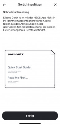

Was sagt die HEOS-App auf dem iPhone? Siehe Foto. Das ist doch alles irgendwie ... unschön.
Screenshot HEOS-App auf dem iPhone

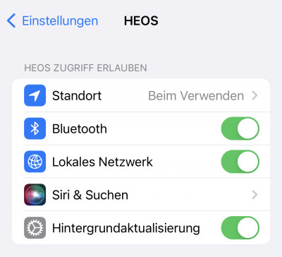

AH. hat geschrieben: Do 27. Jan 2022, 16:37 die HEOS-App auf meinem iPhone XS will partout keine Geräte erkennen obgleich ich damit in demselben Netzwerk (WLAN) unterwegs bin.
Hast Du in den Einstellungen der Heos App den Zugriff auf andere Netzwerkgeräte erlaubt?
IPhone Einstellungen > Heos App > Lokales Netzwerk > Zugriff erlauben.
Gruß Scotti

Verfasst: Fr 28. Jan 2022, 11:04
von AH.
Ja.
iPhone Einstellungen HEOS
