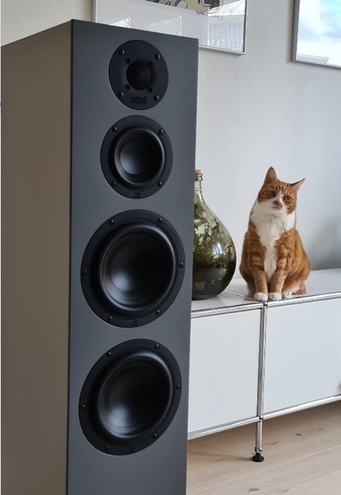

Leider wollte meine Katze, selbst nach mehrstündigem Training, die Lautsprecher nicht auf Kommando verschieben und hat mich nur etwas fragend angeschaut…
Somit habe ich in meinen Tests, als Aufstellung ein ABAB Setup gewählt, das heisst: von links nach rechts: X links, Nubert links, X rechts, Nubert rechts. Der Hörplatz wurde entweder passend verschoben, oder beim schnellen Vergleich mittig positioniert. Als Quelle wurde Spotify verwendet. Es handelte sich um einen Premium Account, aber auch hier ist klar, dass man für einen professionellen Vergleich bessere Quellen verwenden könnte. Aber es hätte sicherlich nicht viel verändert, da ich den zugehörigen Test zur Unterscheidung von Spotify und Lossless sowieso nicht bestanden habe… und so jemand wird als Tester gewählt. ;)

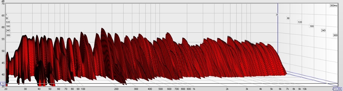

Das „normale Wohnzimmer“ hat eine gemessene Nachhallzeit zwischen 0.4 und 0.55, was schon sehr gut ist. Unten sieht man einen zugehörigen Wasserfall. Einen Nachhall von rund 0.2-0.4 halten viele für optimal, wobei sich dort die Geister scheiden. Einige mögen es etwas trockener, andere bevorzugen etwas mehr Reflektionen. Trotz der guten Nachhallzeit, ist der Raum erstaunlich groß. Der Teil von 20m2, in dem die Lautsprecher stehen, ist verbunden mit einem rund 40m2 großen Wohnraum. Hier ist ein Grundriss vom Raum. In Pink sieht man Couch oder Sessel, Schränke mit Büchern und Tische sind in Weiß gehalten und die Hörposition ist blau.
Es scheint, dass die Bibliothek an den Wänden hilft einen großen Teil des Klanges zu absorbieren, was für die guten akustischen Eigenschaften sorgt. Einzig eine Glastüre zur Rechten sorgt für ungewollte Reflektionen.

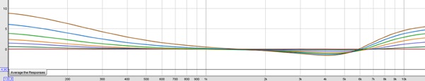

Die Abhängigkeit von Lautstärke und Perzeption wird in den Iso Equal-Loudness Curves festgehalten. Nun beschreiben diese Kurven nicht direkt, wie man den Ton verändern müsste, um die unterschiedliche Lautstärke auszugleichen, aber man kann es aus den Kurven ableiten. Das Ergebnis für eine 70dB Referenz kann man sich im Link anschauen (sichtbar auf dem Bild oben rechts oder im Excel Sheet, welches man dort downloaden kann):
https://www.merlijnvanveen.nl/en/calcul ... l-loudness
Bei Denon sorgt Dynamic EQ für eine Annaehrung an eine solche Kurve:
https://www.avsforum.com/cdn-cgi/image/ ... g.3152332/
Bei meinem Yamaha 3080 sieht das ganze so aus (gemessen am Preout – wobei Yamaha als Referenzlevel -15dB auf dem AV annimmt (gerade Linie), welcher durch „Volume Trim“ verschoben werden kann. Die anderen Kurven sind eine Veränderung um 5dB):
Was im obigen Bild gut aussieht, ist unter 100Hz jedoch nicht mehr richtig und die Kompensation faellt ab. Wahrscheinlich wurde dies getan, um die Lautsprecher nicht zu sehr mit Tiefton zu belasten, oder damit in der Nacht der Tiefton nicht durch alle Wände wabbert. Aber, glücklicherweise, kann man dies durch YPAO problemlos ausgleichen (wobei ich mich mit Absicht auf nur ein PEQ Band im Bass und Hochton beschränkt habe, um es simpel zu halten):

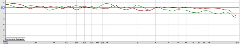

Man sieht, dass die Canton zwischen 700Hz und 2,5KHz tendenziell etwas stärker spielt (bis zu 4dB) und dafür im Hochton etwas schneller abfällt - um 7KHz betrug der Unterschied ebenfalls rund 4dB. Beides kann man sicherlich hören. Der Bereich von 700Hz bis 2,5KHz könnte für die Betonung der Stimmen verantwortlich gewesen sein. Der Abfall im Hochton für die reduzierte Brillanz der Canton Lautsprecher. Aber um 7KHz liegen auch viele Sibilanten, die für S, T Laute verantwortlich sind, daher könnte dies auch eine Erklärung für die sanfteren Stimmen sein.
Ich wiederhole mich etwas, aber man sollte dieses Ergebnis nicht als allgemeingültige Einschätzung sehen. Man kann durch Ausrichtung und Umstellen viel beeinflussen. Eventuell hilft es aber den obigen Einschätzungen einen Kontext zu geben. Es sei auch festgehalten, dass nicht die gesamte Tonqualität in einer einzigen Messung eingefangen werden kann. Floyd Toole sagt häufig sinngemäß: Ein Mikrofon kann kein Gehirn und zwei Ohren ersetzen.
