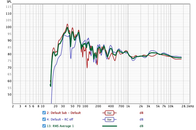

Was ich festgestellt habe das grundsätzlich der Frequenzgang bei Nubert und 60hz extrem verbogen ist. Egal welcher Raum und ob nun XS-4000 oder XS-8500. Selbst bei Kindergartenlieder hat man das Gefühl man ist auf einer Techno Party insbesondere wenn Loudness aktiviert wurde.
Die Stimmenverständlichkeit ist natürlich schwieriger je mehr auch der Bass hier überlagert. Und ich habe gerade bei 60hz massiv korrigieren müssen und zwar bei allen Nubert Setups. Ergebnis war dann auch im normalen Auto Modus noch mal ein Zugewinn in der Verständlichkeit und Wegfall dieses völlig übertriebenen fetten Bass.
Mann kann das z.b. hier gut sehen:
Ich hatte zu erst gedacht das ist spezifisch im Raum bei der XS-8500 aber wie gesagt auch beim XS-4000 Setup in einem völlig anderen Raum das Gleiche. Dann dachte ich das kann nicht sein und habe andere Mics ausprobiert. Das Ergebnis bleibt aber. Egal ob kalibriertes UMIK-1 oder IPad Pro oder whatever.
Also ich kann daher auch mal raten einfach mal bei 60hz im EQ runterzugehen und zu testen.

Die XS ist übrigens laut Nubert so konzipiert das bei 20 Grad (Ohr zur Front der SB) mit keinen signifikanten Höhenabfall zu rechnen ist.
Der Hochton ändert sich natürlich trotzdem leicht je nachdem in welcher Höhe das Messmikro ist. Der Tiefton insbesondere bei 60hz hat dort überhaupt keine Relevanz. Der wird in erster Linie durch Wandabstand beeinflusst. Und der ist in beiden Fällen natürlich nicht besonders groß da der TV ja auch nicht mitten im Raum steht. Aber natürlich sind es schon so um die 20cm.
Allerdings hat man wohl auch ähnliche Beobachtungen im Test gemacht zb bei Fairaudio wo der Bass auch um -4 nach unten korrigiert werden musste.
Linearer Frequenzgang, da bin ich mir relativ sicher, hat keine NuPro. Den überhöhten Bass konnte ich im gleichen Raum auch weder bei B&M noch Abacus so in der Form beobachten. Bassüberhöhungen gerade in Ecken sind aber natürlich normal. Evtl sind die NuPro auch Aufstellungskritisch und benötigen 1-2 Meter Abstand. Wie dem auch sei hat man zum Glück ja die Möglichkeit zu korrigieren.
