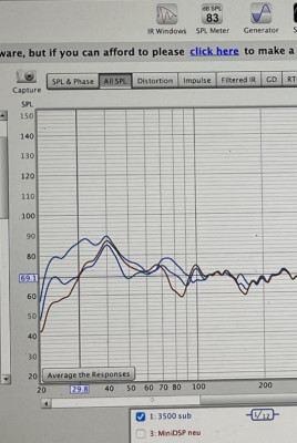

Nogger hat geschrieben: Fr 21. Okt 2022, 19:18 Nur jetzt meine Frage. Wie kann sonos für sein Mini sub 25 Hz angeben? Ich hatte schon den Aw443 und aktuell die As3500 die alle beide dem kleinem treteimer von sonos überlegen sind vom Tiefgang.
Ich hatte beide mal hier und den Frequenzgang gemessen. Die AS-3500 war deutlich lauter und präsenter (Erinnerung). Starke Raummode bei 40Hz. Bei etwas über 30Hz dann stark abfallend, siehe rote Linie:
Frequenzgang nuPro AS-3500 (rot)

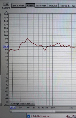

Der Sub Mini ist für kleine Soundbars und kleine Räume konzipiert. Fällt auch bei etwas über 30Hz ab und spielt dann noch leiser weiter. Keine extremen Lautstärken möglich. Der Sonos Sub Gen 3 spielt deutlich souveräner auf.
Frequenzgang Sub Mini

Nogger hat geschrieben: Fr 21. Okt 2022, 20:48vor allem wenn es lauter wurde
Das passt zu meiner Vermutung, dass der DSP im Sub bei steigender Lautstärke den Tiefgang begrenzt.
Das verhindert Verzerrungen durch Überforderung des Chassis, der tolle Tiefbass ist dann aber weg.

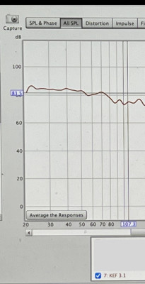

Chris 1990 hat geschrieben: Fr 21. Okt 2022, 21:50 … Der sonos wird vermutlich ähnlich abgestimmt sein wie der KEF mit 11 Hz -3 dB je höher der Pegel desto höher der -3 dB Punkt.
Der KEF ging bis ca. 22Hz und fiel dann ab.
KEF KC62
KEF KC62
