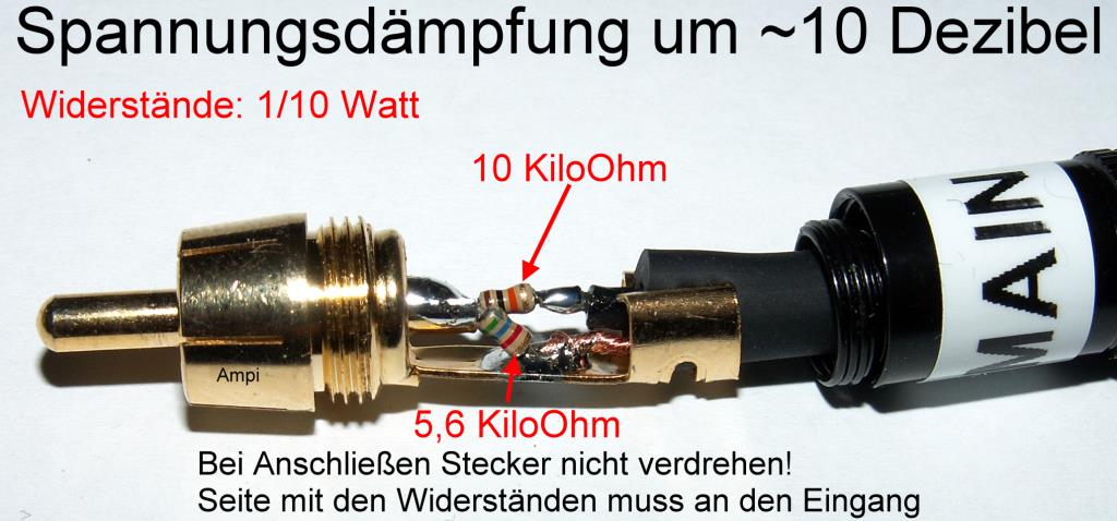

Cinch Pegelminderer bzw. Spannungsteiler
Es gibt aber auch für die "alten ABL" und "aktuellen nuBox-ATM" eine Lösung zur Pegelabsenkung nach dem ABL/ATM:
z.Bsp. -> http://www.amazon.de/IMG-21-2840-Pegelm ... B0057G44WM
Oder einfach selbst nen Dämfungsglied in den Cinchsteckern des Kabels nach dem ATM unterbringen...
(Bild ist nicht von mir, aber höchst hilfreich)
...welche den Line-In am AVR speisen (im Bild "Eingang" gemeint).
Das ist nichts Ungewöhnliches, da ein rein analoger Verstärker (Stereo-VV) weit höhere Pegelspitzen an den Line-In verkraften kann, als ein AVR mit den Line-In nachgeschalteter A/D-WandlungAjG hat geschrieben:Die Vorstufe des AV Receivers (Yamaha rx v 571) scheint mit den Pegel des ATMs überfordert zusein (clipping).
