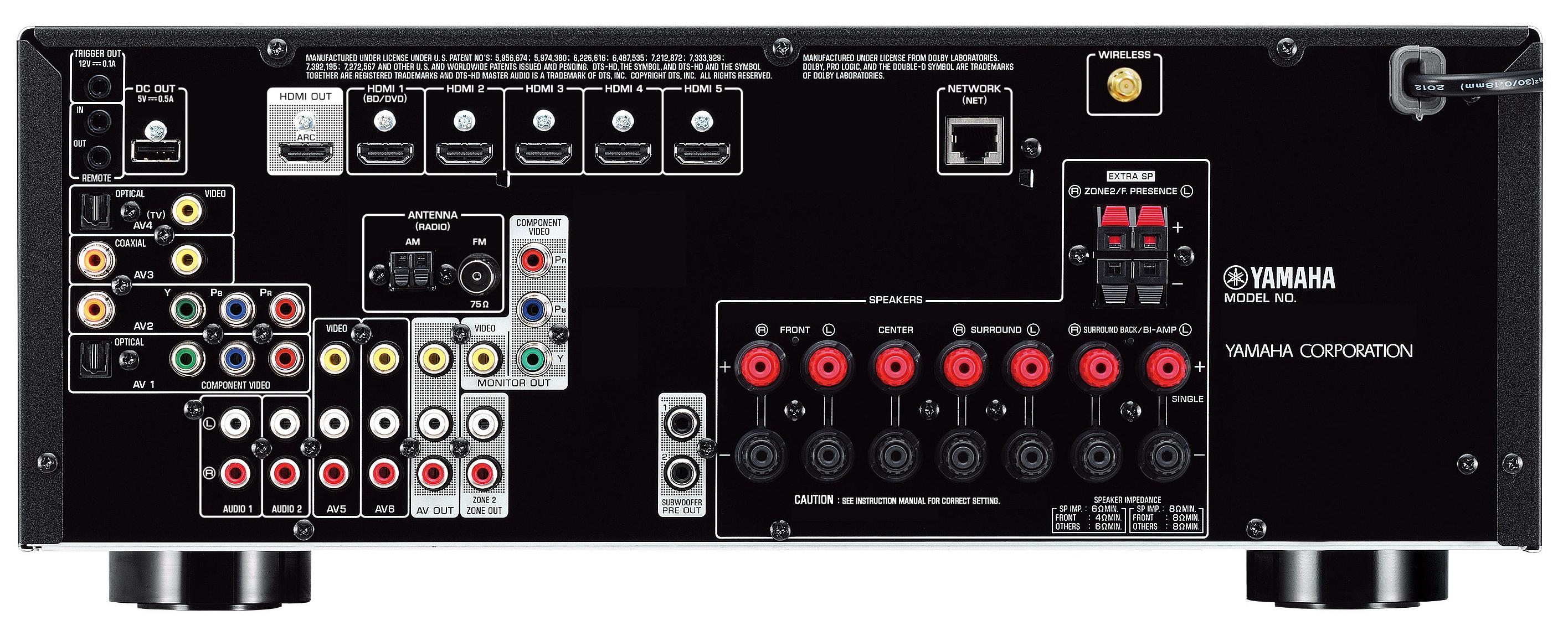

Moin Moin,
zur Info:
Auf Basis meiner Umbauanleitung vom YAMAHA 765/1065/2065, 667/767, 671/673, 771/773 & 871
lässt sich auch der Yamaha RX-A820 auftrennen
Hier der Link zum Thread von "Michl B"...
http://www.nubert-forum.de/nuforum/view ... 30#p793030
...und der direkte Link zu seiner Bildergalerie...
http://imgur.com/a/adWQj/all
...wobei anhand der Bilder 13, 16 & 18 die Basisplatinen-Verwandschaft zu o.g.Geräten klar erkennbar ist
Gruß vom Rudi
