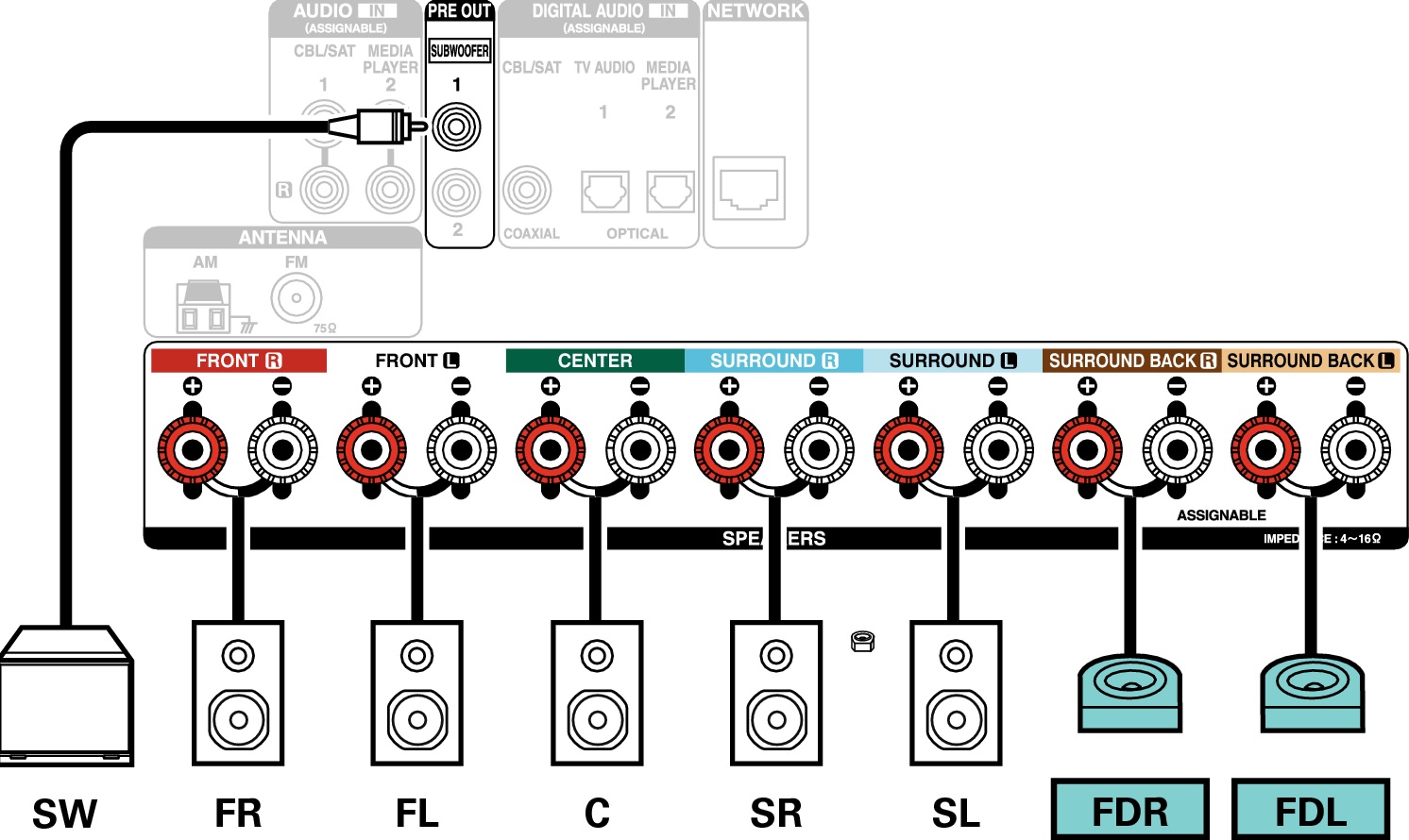

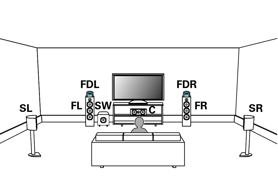

Re: Auro 3D und Dolby Atmos; erste (Hör-) Erfahrungen
ich glaube wir liegen alle falsch. Ich habe auf der englischen Denon Seite was gefunden.
@aaof: Wenn Du einen Denon betreibst sollte dieses Anschlussfeld korrekt sein (schau Dir mal die Bilder an).
Die Aufsatzlautsprecher sollen, lt. Denon, an die Surround Back geklemmt werden.
...hier ist der Link dazu: http://manuals.denon.com/AVRS710W/NA/EN ... eharpi.php
Ich gebe zu, so richtig erschließt sich mir das nicht .
Ente69
