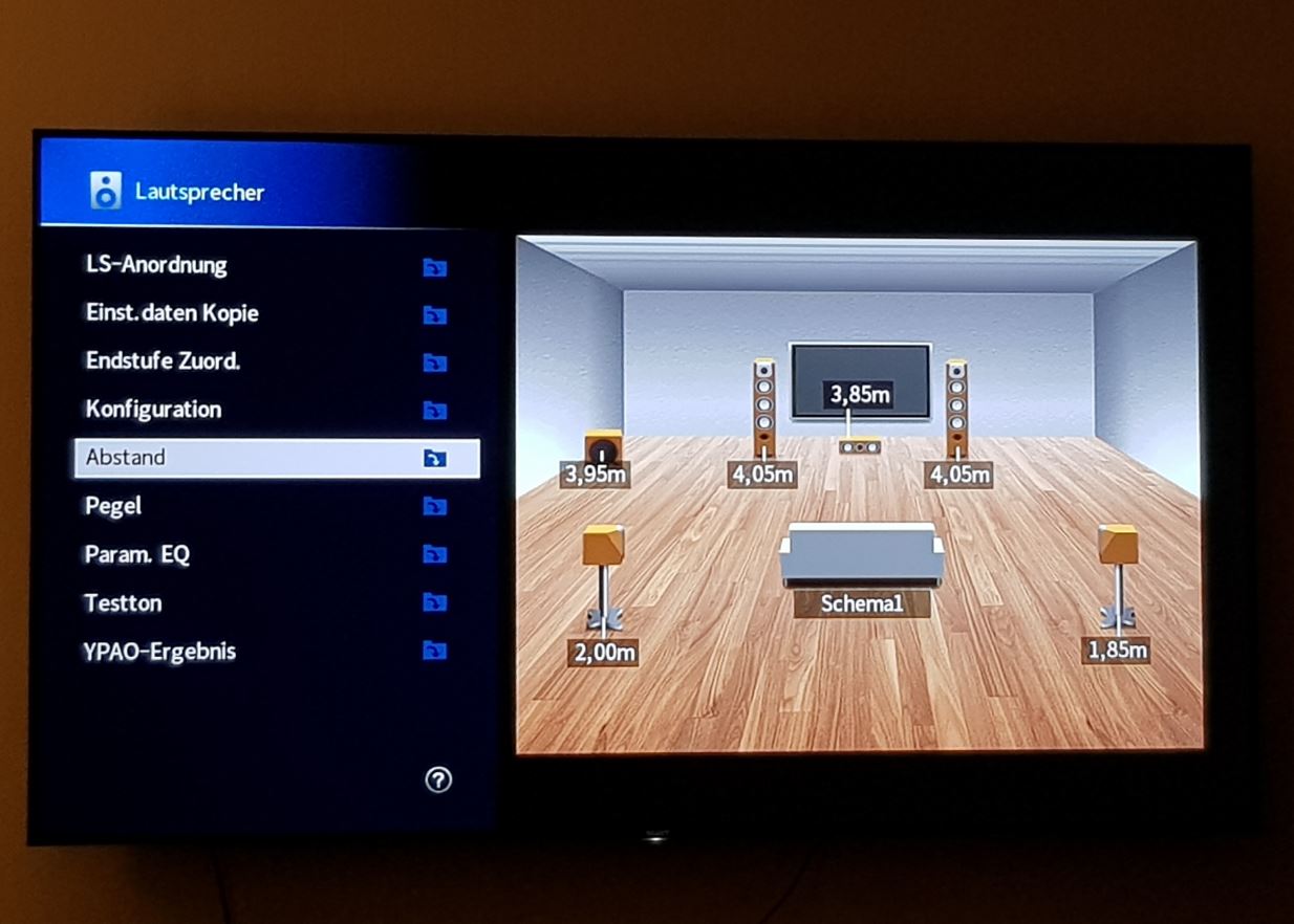

Moin Leute,
ich habe wieder eine spezielle Frage, wo es sicherlich geteilte Meinung zu gibt.
Ich messe meine Boxen mit dem Yamaha 3080 ein und muss nach der Einmessung
feststellen, das sie Abstände nicht genau passen. Laut meinem Zollstock sind die
Boxen allesamt circa einen Meter zu weit weg.
Frage 1: Soll ich die Einstellungen so lassen oder die exakten Werte (Abstand) nehmen, die der Zollstock angezeigt hat?
Frage 2: Soll der Subwoofer ebenfalls den exakten Wert (Abstand) bekommen, oder lässt man den so? Habe mal gehört den sollte man nicht (Einmessung so lassen) ändern?! Wegen der Phase?
Danke für die Antworten.
Auf diesem Bild sind die Abstände schon korrigiert. ;-) Es dient der Orientierung.

Indianer
Re: Nachträgliches Ändern vom Abstand der Lautsprecher
Beitrag von Indianer »
@ s33k
die eingemessenen Abstände sind KEINE physischen Abstände, sondern über die Schallgeschwindigkeit in Abstand umgerechnete Reaktionszeiten (der AVR schickt einen Impuls an den jeweiligen LS und misst, wie lang es dauert, bis der Impuls beim Mikro ankommt)
beim Sub ist praktisch immer eine Aktivelektronik für einen Teil dieser Verzögerung (einige Millisekunden) verantwortlich, deshalb hat der angezeigte Abstandswert praktisch nie etwas mit der Zollstockentfernung zu tun
detto wenn Aktivlautsprecher an den pre-outs hängen, oder wenn eine externe Endstufe dranhängt, oder noch ein wie auch immer gearteter DSP dazwischen hängt, oder eine Funkübertragung, oder ………
was ich damit sagen will:
wenn man es besser als Yamaha wissen will, muss man ziemlich früh aufstehen, alle möglichen zu berücksichtigenden Einflußfaktoren exakt kennen und dann korrekt einrechnen 8O
siehst du dich dazu in der Lage?

@s33k
Ich sehe es wie Indianer: sauber einmessen (ich mache das meist Sonntagmorgens gegen 6.00 Uhr, da es sonst zu laut werden kann und die Messung ständig gestört werden) und dann sollten die Daten stimmen (Subwoofer werden immer etwas anders angegeben, da es zu Verzögerungen kommt, diese Einstellungen würde ich immer so belassen).
Ansonsten: die Abstände werden durch die erste Messung ermittelt. Hier stelle ich das Mikro möglichst exakt auf die Main Position (auf Ohrhöhe). Deswegen sitze ich dort aber nicht immer auf den cm wie festgenagelt. Daher denke ich wir muten unser Gehör manchmal auch etwas viel zu, wenn wir meinen, wir hören wenige cm im Schallweg.
n.u.b.e.r.t
Beitrag von n.u.b.e.r.t »
Bei einem Yamaha 3070 stimmen die Abstände bis auf 5cm genau.
Das würde ich auch von dem Nachfolger erwarten....
